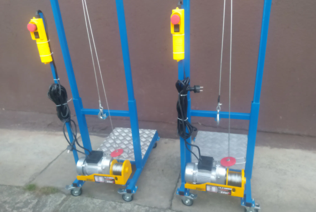

Mimo iż mojej konstrukcji przyświeca całkiem inna filozofia: wózek transportowy + podnośnik, nie wypada mi opiniować urządzenia które prezentujesz, ponieważ jednak forum czytają nie tylko konstruktorzy, muszę zwrócić uwagę na jeden aspekt. Jest w necie prezentowanych kilka rozwiązań mini dźwigów z użyciem wciągarki linowej lub napędu łańcuchowego.Elektro-wciągarki linowe nie powinny być używane jeśli między punktem kotwienia, a wyłącznikiem krańcowym nie istniej 0,5 m wybiegu. Jest to podyktowane tym, że w razie niezadziałania krańcówki operator wciągarki ma min. ok. 1 sek czasu na "ręczne" jej wyłączenie. To wciągarki mają wpisane w DTR i stoi w normach UE.  Silniki podobnych urządzeń mają od 300 do 600W - przy tej mocy moment działający na linę jest tak duży, że awaria wyłącznika krańcowego może spowodować destrukcję konstrukcji podnośnika. Pomijam już fakt niepomijalny, że ta krańcówka w wyciągarce jest jej zabezpieczeniem, a nie elementem sterowania. Uff.

Są też z kółkami ?
