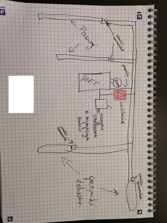

Witam, mam pytanie prośbę aby przeanalizowal ktoś  mój schemat i dodał w którym miejscu zamontować pompę i inne podzespoły niezbędne aby moja instalacja była wydajna w 100 procentach. Pozdrawiam
Zawór zwrotny można pominąć. Jest tylko jedna pompa.
Ja bym dodał za pompą bypass z zaworem regulacyjnym, skoro wszystkie grzejniki mają termostaty. Ewentualnie jeden grzejnik zrobić na zwykłym zaworze. Chodzi o to, by podnieść temp powrotu.
