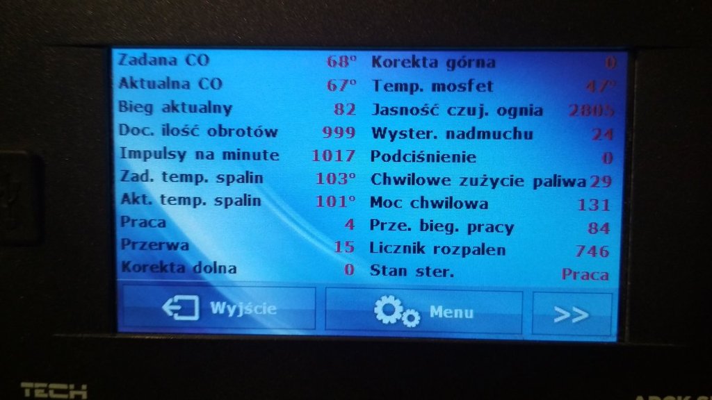

Witam. Posiadam Kocioł defro komfort Ekopell 25kw. Moc kotła 90% Temp zadana 68st, start pomp 55, histereza kotła 8 st. Start pompy przewalowej 45 st. Sterownik pokojowy tech. Palę.w systemie 24/7. Steruje zaworem. Mam zadane 50st na zaworze z obniżeniem pokojowki 10 st. Czasy podawania min 2 max 6 sek. Przerwy podajnika 12 sek, max 42 sek.  Pełen zasyp 14 worków czyli 210 kg wystarcza na 4 pełne dni. Czyli około 50!!! kg na dobę przy wygrzanym domu i temperaturze średnio + 5 w dzień i około 0 w nocy.  Kocioł pokazuje  chwilowe spalanie na poziomie od 6kg do max 30 na dobę. Cały czas oscyluje około temperatury zadanej, więc pobór peletu jest  teoretycznie znikomy , przynajmniej wg tego po pokazuje sterownik. Na wykresie też nie widać żeby jakoś często gonił do zadanej, po za przerwami na czyszczenie co 8 godzin. Nie  zależnie czy na dworze jest +5  czy - 5 kocioł stabilnie ciągnie 50kg na dobę!!! Co może być źle ustawione? Albo nie tak z instalacją?  Mam obniżenie pokojowki, ale bardzo rzadko otwiera zawor w przeciągu tygodnia tzn że zapotrzebowanie instalacji, domu nie jest aż tak duze żeby się to miało przełożyć na spalanie, skoro ciągle grzeje na  te okolo 39-40 st st a temp w domu utrzymuje się o 2 stopnie powyżej zadanej. Jakieś pomysły? Sugestie?
Ustawiłem dodatkowo tygodniowke CWU żeby nie grzac wody w nocy niepotrzebnie. Dom lata 90 te,  około 200 m, otynkowany , nie ocieplony,  strop 35cm waty, okna plastikowe, instalacja w miedzi, 2 kuchnie i 2 łazienki z podłogowka. Rozumiem że gdyby było zadane 25 st w domu i piec ciągle gonił temperaturę?! ale piec " pyka " sobie powoli w okolicach zadanej .Na pokojowym  ustawione mam 21,5 ,a  w domu mam aktualnie  22 w najchlodniejszym i 23,5 w najcieplejszym pokoju. Skąd takie spalanie? Przewazalem pellet, kupiłem tone bardziej kalorycznego na próbę, obnizalem moc na modulacji, w serwisowych ustawieniach zmieniłem na próbę na 20kw. Nadal 50 kg doba. Jakieś pomysły?  Sugestie? Bo już mi ręce opadają i skończyły mi się pomysły. Zamontowałem pompę przewalową, bo kocioł.mial.problem że stabilna praca. Teraz jest lepiej, kaloryfery grzeją całe ale spalanie nadal 50kg. Zastanawiam się nad pracą bez PID na próbę, może to da jakieś oszczędności?ale nie wiem jak to poustawiac.  Paliłem sterowaniem kotla przez termostat że po dogrzaniu pokoju kocioł wygasał i czuwał, ale teraz przy takiej pogodzie nie przynosi to żadnych oszczędności a komfort cieplny w domu gorszy. Z tego co mi już zasugerowano mam za duży kocioł na mój budynek, i jak mam.smoka w  piwnicy to musi swoje zjeść, ale może da się to jakos ogarnąć? Z góry dziękuję za odpowiedzi

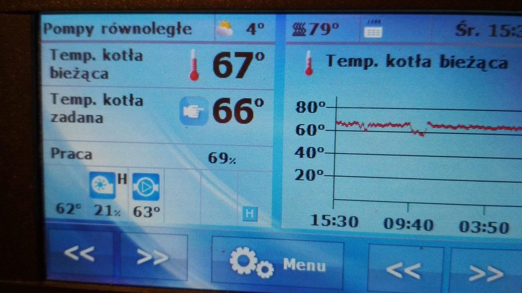

jak możesz wstaw wykres na forum

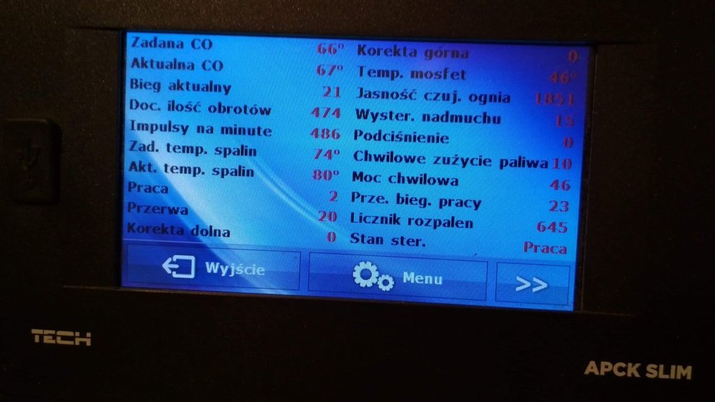

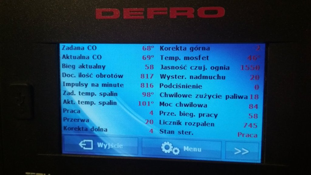

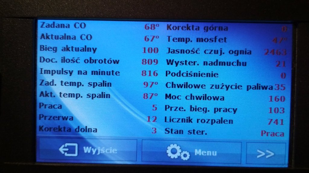

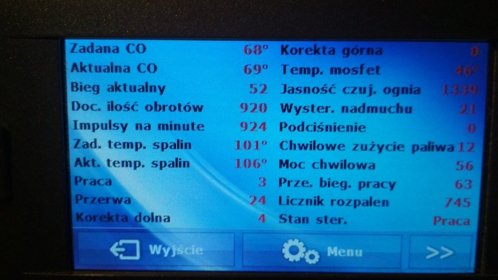

Wrzucam zdjęcia wykresu kiedy kocioł był zmodulowany do 69% mocy. Wykres stabilny, pokazuje chwilowe spalanie 10 kg a w podajnik wir, 50 kg doba
Po 1
spodziewałem się wykresu z internetu.
Jeżeli nie masz modułu eth/wifi pozostaje obserwacja i to dosłownie.
Po 2.
to nie jest 10kg
To jest 1.0kg/h
czyli jeżeli by tak pracował przez całą dobę to powinno wychodzić minimum 24kg/dobę.
Po 3.
wskazanie mocy chwilowej jest jak sama nazwa wskazuje mocą chwilową.
Teraz rodzi się pytanie, jak często z tych 4kW skacze na wyższe wartości.
Odpowiedź na to by dostarczył wykres z aplikacji/strony emodul.pl (o ile kocioł podpięty jest do internetu).
Jeżeli kocioł utrzymuje się na 4kW przez dłuższy okres swojej pracy nie ma bata, aby spalał więcej jak 30kg/dobę.
Kolejna sprawa czy jak przeważałeś pellet, to czy wprowadziłeś wartość w "Menu serwis->kontrola paliwa->kalibracja podajnika->Wydajność podajnika".

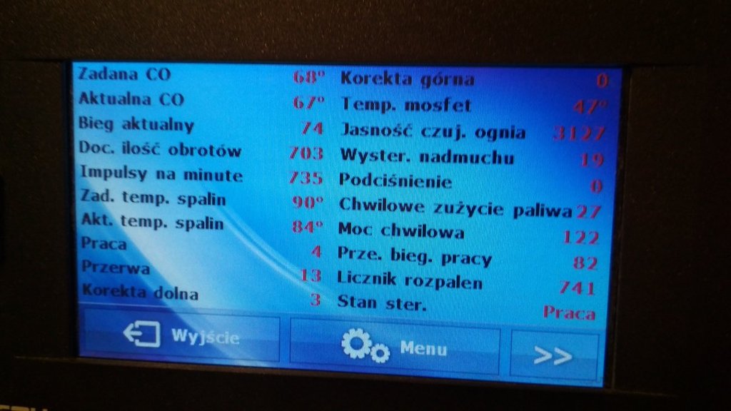

Czyli jeżeli dobrze rozumiem, to chwilowe spalanie w załączonych zdjęciach to prawie 3,5 kg i 2,7 kg na godzinę tak?  A mocto 16 kw tak? Kocioł pokazuje mniejsze spalanie po przebiciu zadanej. Jak to ustawić? Żeby przebił zadana ale się nie wygasil i pracował stabilnie pomiędzy?  Palę w PID i myślałem że PID to sam odpowiednio ogarnia.
Edytowane przez Wawerus1
Witaj
Proponuję Tobie zmienić w serwisie 5162 i parametrach pracy zmienić parametr "zakres regulacji" na wyższy. Myślę, że jest 30. Daj na 40. To jest zakres kiedy ma wejść w modulacje. Czym mniejsza wartość stopni to sterownik dłużej prowadzi na najwyższej mocy. Po zmianie powinien szybciej wchodzić w modulacje.
Ja bym ustawił kociołek na mocy 100%, ale w serwisie maksymalną przerwę wydłużył. I tu musisz sobie sam wyłapać ile. Ale sporo żeby kociołek się nie wygasza. Jak jeszcze będzie się wygaszał to jeszcze czas wydłużyć. Podawania nie ruszaj.
Przy pracy w 100% kociołek ma szybko startować i szybko wejść w modulacje, a wydłużony czas przerwy na mocy minimalnej powinien utrzymać palnik bez wygaszania. Oczywiści wszystko też jest zależne od odbioru ciepła. Jak go nie będzie to nie ma bata, kociołek wygasi się.

8 godzin temu, Wawerus1 napisał:
Mam też czysto teoretyczne pytanie. Kocioł ma moc 25 kw, i kiedy zmnijeszam moc np do 80% to i tak podaje pellet tak jak kocioł 25 kw tak?. A gdyby np wybrać w sterowaniu serwis , mniejszą moc? No na 20 lub 16 kw? Czy to ma jakiś wpływ na spalanie? Oczywiście jeżeli kocioł da radę ogrzać dom z taką mniejszą mocą?
W menu serwis pozostaw moc faktyczną do danego kotła.
Ustawiając moc do 80% sterownik zmniejsza czas podawanie proporcjonalnie.
Zmniejsza również moc dmuchawy, tak aby finalnie osiągać maksymalnie moc 20kW (czyli te 80% mocy kotła).
6 godzin temu, Wawerus1 napisał:
Czyli jeżeli dobrze rozumiem, to chwilowe spalanie w załączonych zdjęciach to prawie 3,5 kg i 2,7 kg na godzinę tak?  A moc to 16 kw tak?
Tak dokładnie tak pokazuje
Możesz spróbować zrobić tak jak pisze gilal.
Jednak dla maksymalnego czasu przerwy to bym nie przekraczał 32s (3,6kW).
Zbyt niskie schodzenie mocą powoduje
1. nagrzewanie się czujnika temp. podajnika. Przekroczenie temp. 70*C na czujniku powoduje wygaszenie kotła.
2. zbyt szybki spadek temp. bieżącej kotła i wchodzenie modulacją na większe moce aby dobić ponownie do zadanej.
   Efekt sinusoidy i w sumie wychodzi brak korzyści w oszczędnościach.
Już ktoś na forum pisał, że te palniki mają min. 6kW. Ja zszedłem do 4,6kW (24s), a i tak mam skoki mocy w celu gonienia temp. kotła do zadanej.
Jeżeli często wybudza się z pracy minimalnej, to oznaka, że odbiór ciepła jest na tyle wysoki, że powoduje zjazd bieżącej temp. kotła i wskakiwanie (modulację) na wyższe moce.
Dobrze by było określić na jakiej mocy spędza najwięcej czasu (pracy). Może się okazać, że kocioł pali tyle ile jest zapotrzebowania na ciepło w budynku.

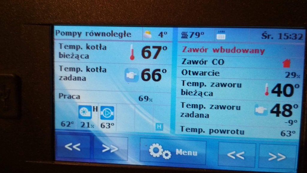

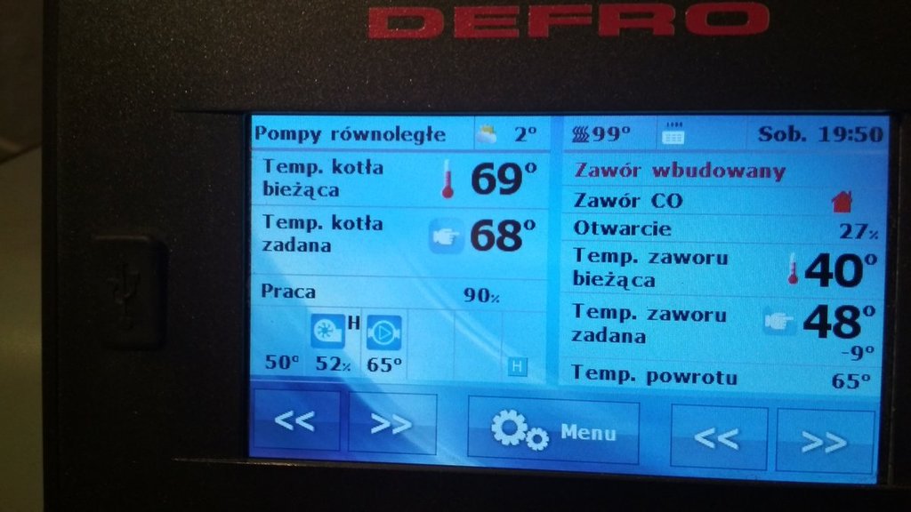

Wróciłem do mocy 25kw i ustawiłem moc kotła na 90%. Zmieniłem też zakres regulacji na 40.
Kocioł pracuje , dobija  do zadanej, widzę że pracuje na niskiej mocy ale pokazuje to spalanie  i moc bardzo niestabilnie, ciągle skacze ze spalania 1-1,5 kg/h do 3. Przebija zadana o 1 stopień, grzeje jakiś czas po czymIMG_20210130_194714.thumb.jpg.d7257c7c96c055d2ae9f1da69ebf3287.jpg wraca do 67 , zwiększa moc i znowu pokazuje spalanie około 3kg/h. Da się to jakoś ustabilizować? Albo ustawić na sztywno bez PID? Praca ręczna? Reczne podtrzymanie? Nie wiem jak to sie dokładnie nazywa. Jakie ewentualnie wartości musiałbym mniej więcej ustawic do pracy ręcznej?IMG_20210130_171832.thumb.jpg.2d2c3defff84a076f57c241a619472da.jpg
Widocznie potrzebuje tyle ciepła Twoja instalacja.
Musisz zobaczyć jak długo kociołek pracuje na niskiej mocy. Jak zmieniałeś w serwisie max przerwę na wyższą i kociołek krótko pracuje na niskiej mocy to minimalnie ją obniż.
