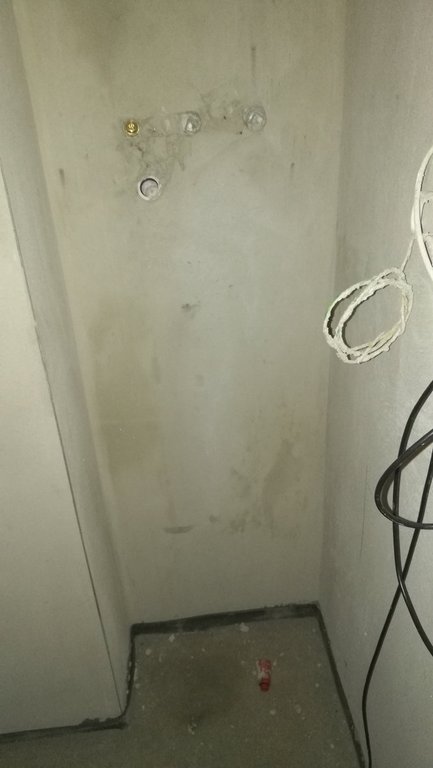

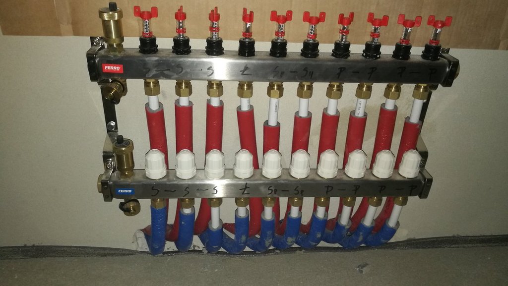

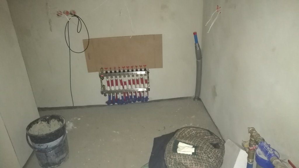

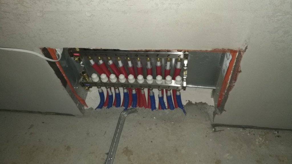

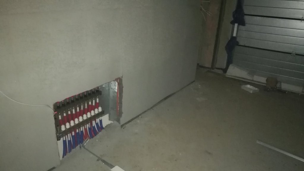

Mam 190 m2 podłogówki wszystko na parterze (40 m2 w garażu co 20 cm ułożona, a tak co 10 cm). Planuję założyć piec Termet Silver/Gold. Wykonawca chce mi założyć sprzęgło i pompę lub dwie pompy (są dwa rozdzielacze). Z tego co mówi to bez zastosowania tego będzie możliwość niedogrzania i dzięki pompom będą większe oszczędności. Z tego co mówi, jeżeli teraz się nie założy to potem będzie to dość kosztowa przeróbka. Przesyłam zdjęcia kotłowni.

Przy miedzi 28 to średnica zewnętrzna, Cu28 = 1"  czyli minimum średnica otworu w rurze 25mm (DN25) z PP to będzie 40 a z PEX 32.
Jak jest zrobiona instalacja to wiesz sam - musisz wiedzieć -  jakie są długie pętle, jakie mają być przepływy ?
