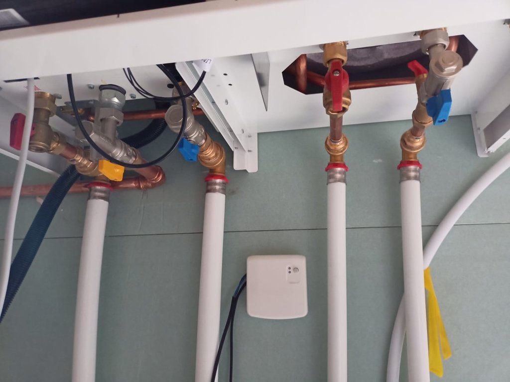

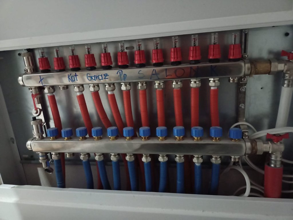

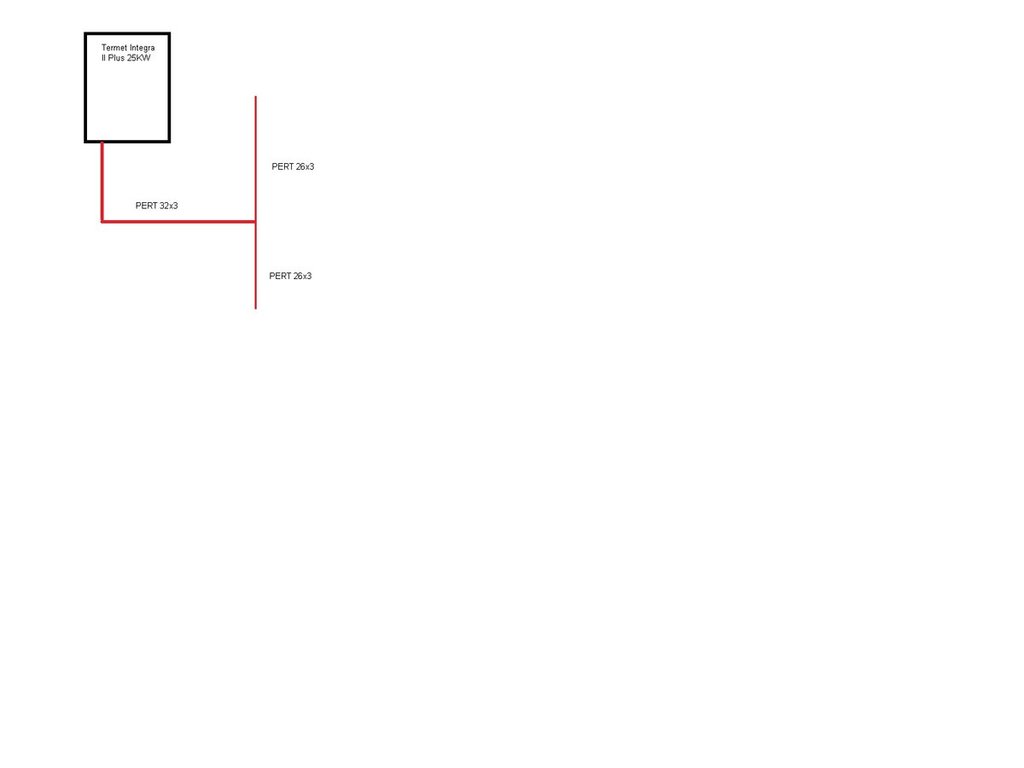

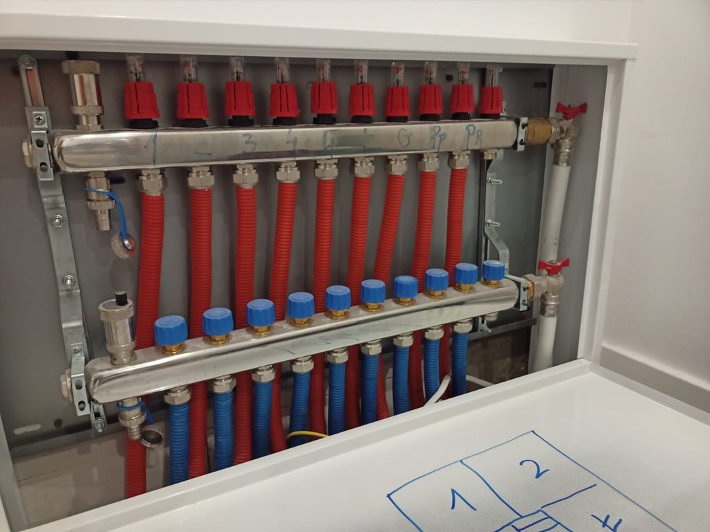

Znajomy ma problem w nowo wybudowanym domu. Piętrowy, 210 m2 z garażem. Podłogówka rozłożona co 10 cm, w garażu co 15, więc ogólnie bardzo gęsto.
Chyba aż za gęsto bo dom budowany i izolowany dość dobrze. 100% podłogówki, góra 9 pętli, dół 10, całość około 1600 m rury 16mm.
Całość zasilana przez Termet Ecocondens Integra II 25KW. W chwili obecnej na podłogę idzie 34 stopnie, jest zimno bo pewnie pompa nie wyrabia.
Trzeba dołożyć sprzęgło i pompę żeby to jakoś uciągnęło.
Pytanie tylko jakie? Możecie rzucić okiem i podpowiedzieć co kupić? Nie chciałbym kupić za słabego i później rzeźbić.
