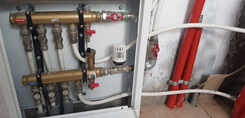

Mam duży problem z podłogówką, ponieważ grzeje mi tylko kawałek podłogi obok skrzynki, a reszta ledwo ledwo, ale do rzeczy:

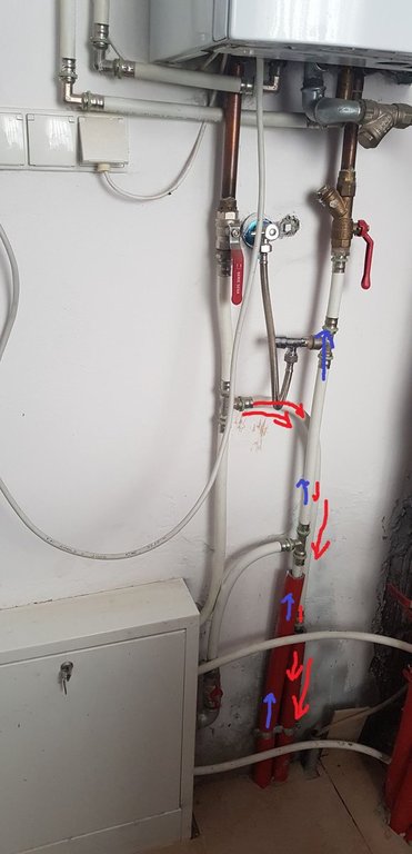

Podłogówki nie ma w salonie, kotłowni, sypialni, za to są tam 3 grzejniki(plus jeden grzejnik w kotłowni zasilany z podłogówki.... Co widać na zdjęciu z odchodzącymi rurkami od listew)

W skrzynce listwa zasilania jest bardzo ciepła,  a powrotu znacznie chłodniejsza, na powrotnej jest jakiś zawór RTL, ustawiony na 3 stopień.

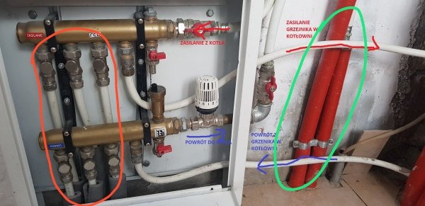

Kolego zaznacz na tym zdjęciu która rurka jest od czego.
I coś nie się wydaje że zasilanie z kotła i powrót do niego jest wpięte w wyjścia z belkek. Do tego zrobione pexem o za małej średnicy. Sambor ty znasz się lepiej więc się wypowiedz,ja mogę się mylić.
Tutaj widać to dokładnie.
A te 3 rurki pozostałe to widocznie obwody na podłogówkę.
Nie wiem dokładnie, bo domek kupiłem już z instalacją, ale tak wychodzi na logikę.
Czyli te rurki które zaznaczyłem czerwonym kółkiem to podłogówka,a w zielonym to grzejniki.2145687dc26c9f9139713f82e00c22a2.jpg
Tak, ale te zaznaczone na zielono to tylko jeden grzejnik(W kotłowni), ten spięty z podłogówką.

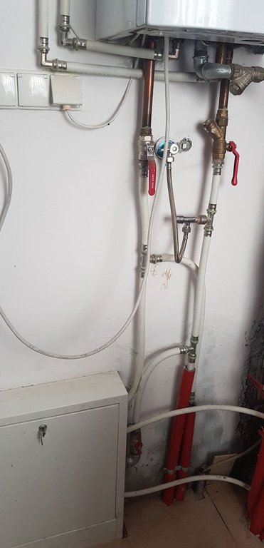

Reszta grzejników jest zasilana tak:
Chodziło mi o te pionowe w czerwonych otulinach.
Tak jest, te pionowe w otulinach to reszta grzejników(salon, sypialnia)

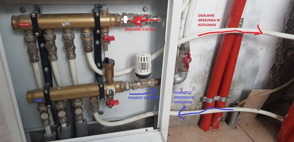

Widzę że na tych pętlach masz pozakładane zawory odcinające. Zaznaczyłem je czerwonymi kółkami. Sprawdź czy one są odkręcone na maxa. Odkręć ten kapturek,a pod nim masz taką jakby śrubę na imbus. Jak ją wkręcasz to zamykasz przepływ,jak wykręcasz to analogicznie otwierasz. Może tam masz przydławiony przepływ. Woda będzie lecieć z odpowietrznika, ponieważ działa Ci ten grzejnik w kotłowni czy garażu. Sposobem na odpowietrzenie tak zrobionych pętli jest albo poluzowanie śrub na belce powrotnej,wtedy działająca w kotle pompa wypcha wodę z powietrzem z pętli,albo zakręcenie tych zaznaczonych zaworów na pętlach. Wtedy zamykasz powiedzmy dwie z trzech,a jedną zostawiasz otwartą. Dajesz pompę w kotle na najwyższe obroty,jeśli jest taka możliwość i otwierasz odpowietrznik. Dobrze by było jakbyś mógł zakręcić ten grzejnik zasilany z podłogówki. 69947434589390783f82c419dfa3ef97.jpg
Czyli jak dobrze rozumiem mogę spróbować odpowietrzyć robiąc:
-Zakręcenie zaworu przy grzejniku w kotłowni
-Poluzować te 3 zaznaczone zawory na belce powrotnej.
I to jest ten prostszy sposób, tak? Czy coś jeszcze wtedy musze wykonać, wybacz ale jak mówiłem, jestem laikiem.

Masz grzejniki i podłogówkę na 1 obiegu to nie będzie działać prawidłowo. Można kombinować aby coś polepszyć npjak dasz radę obniż temp na piecu do 35-40 stopni  i zdejmij głowice z RTL-a i trochę przydław na zaworach powrotnych na grzejnikach.Wtedy pójdzie na grzejniki i podłogówkę taka sama temperatura.
Problem został rozwiązany dzięki pomocy kolegi @Popcorn1
Problem stanowił zawór RTL oraz dwa zapowietrzone obiegi.
