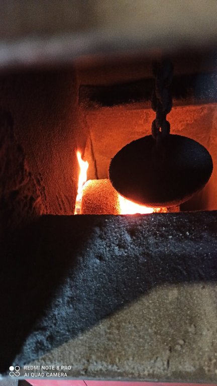

Ja Jak zwykle z problemem. W kotle na rynnie robią mi się bardzo duże spieki. Dwa razy na dzień żona musi iść i rozbić spiek bo inaczej zablokuje rynnę. Próbowałem zwiększać nadmich jak i zmniejszać ale bez zmian. Może ktoś coś poradzi. Zdjęcie groszku na dole
Jeszcze zdjęcie gdy spiek zablokował rynne 0305524c69a27fba3a9a5802242f28d2.jpg794f3ddecfe2d19bbd70697e906b5e1b.jpg

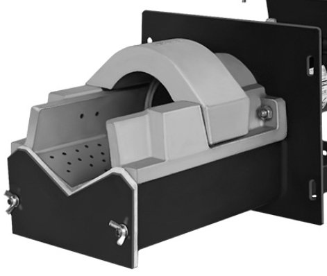

Co to jest za palnik?  Dziurawy jakiś czy to tylko tak wygląda?

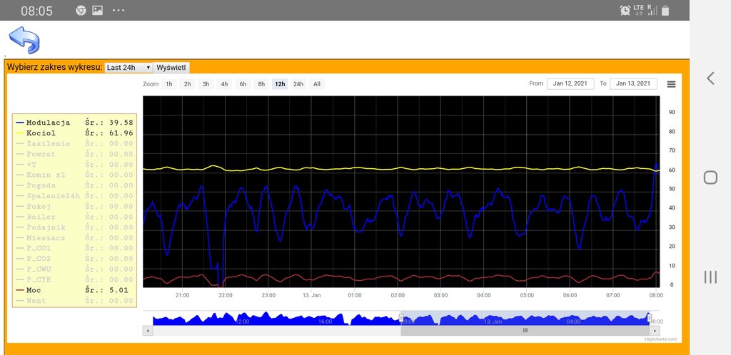

Jakie masz nastawy?

Witkowskiego. Na górze ma taką żeliwną nakładkę.

Aha, to ten nowszy... Ja mam starszy.  Ta nakładka musi być chyba przesunięta do tyłu maksymalnie żeby tam szczeliny nie było
Ponawiam pytanie o nastawy
Widze siwko w kotlu,možno zejsc w dol z nadmuchom i daj wyžej ten deflektor,by plomik lekko dosiagal.Tak jak jest tež podnosi žar w palenisku.
Temperatura zadana 62
Powietrze min 5
Powietrze max 30
Ten deflektor na palniku ma swoje miejsce. Inaczej to nie wsadzisz. To właśnie spiek zablokował się między rynna A ścianą kotła i wszystko rosło. 5bafdf360aff1eb72b255c55abb8983a.jpg

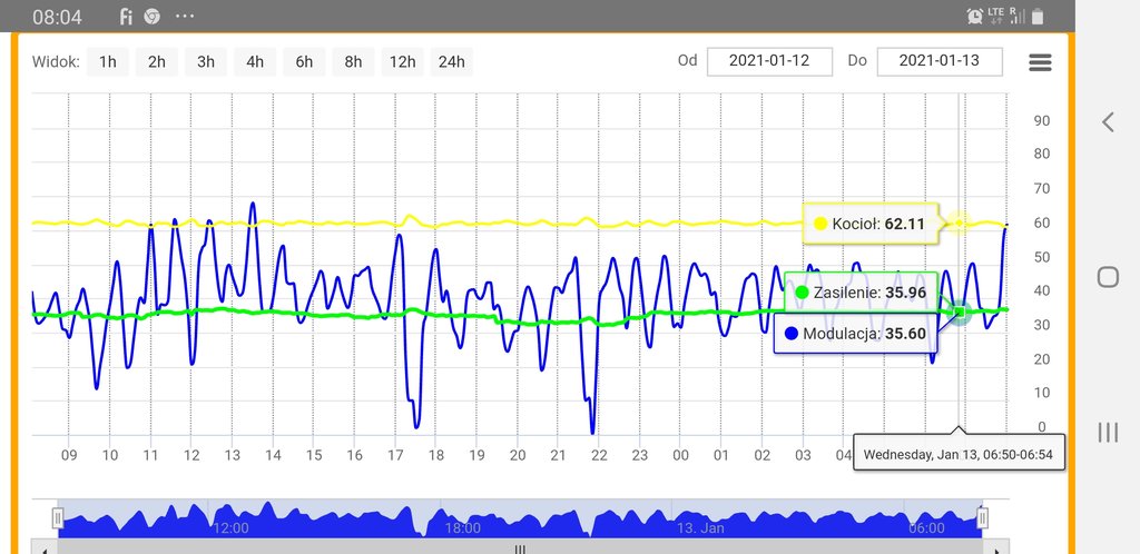

Dorzucam wykres z 12 i 24 godzin d502ac1864f79f6213f4b154e68ce80c.jpg402854c31f88fd78571589f2d3e5c2ac.jpg
