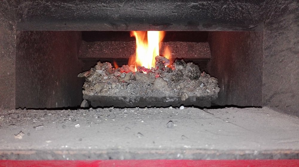

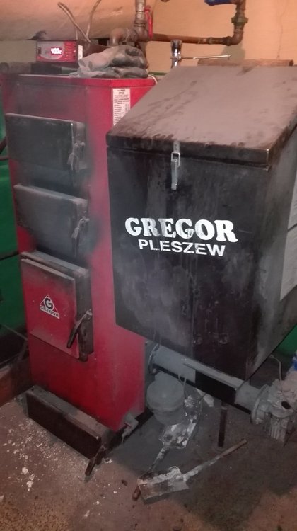

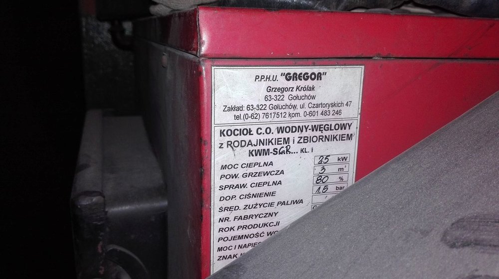

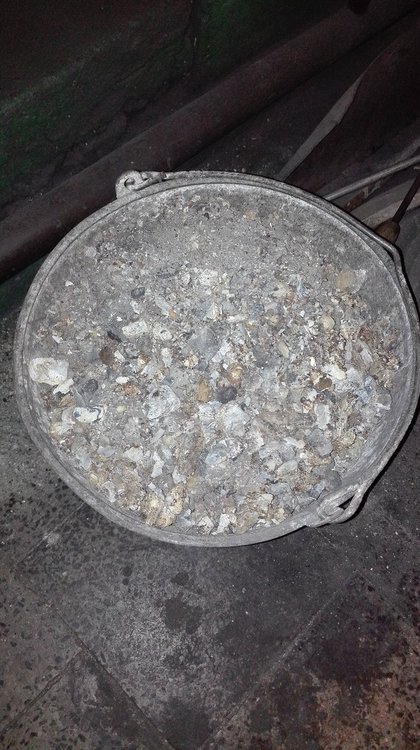

taxidermy Opublikowano 16 Marca 2019 #24 Udostępnij Opublikowano 16 Marca 2019 Przesyłam zdjęcia. Wydaje mi się że nie dopala się dość dobrze. Spala chyba też zbyt dużo bo idzie ok 45kg doba. Ogrzewam ok 150m2. dom ocieplony - dach nowy - całość podpiwniczona. Fakt. W domu gorąco że nie idzie usiedzieć. Otwieram okna bo jest zbyt gorąco. ( a nie mam jeszcze termostatów na kaloryferach więc nie mogę na nich przykręcić ) Na sterowniku mam ustawione: Czas podawania -9 ( mieli i podaje przez ok 7 sekund ) Moc dmuchamy - 70 Moc kotła - ni.2 Na moim sterowniku nie mam możliwości ustawnienia odstępów między podawaniem ( chyba wylicza sobie sam z powyższych parametrów ) Jest to ok 70-90 sekund. Odnośnik do komentarza Udostępnij na innych stronach Więcej opcji udostępniania...
mkaczko Opublikowano 16 Marca 2019 #25 Udostępnij Opublikowano 16 Marca 2019 sie ma zużywasz tylko 20 kg więcej ode mnie jaka masz ustawioną temperaturę na piecu ??? 40 stopni ???? jak jest rozwiązany temat CWU ??? co masz teraz na kaloryferach ?? u rodziców zanim zamontowaliśmy głowice termostatyczne były zwykłe zawory i teraz te na parterze były skręcone na 1/2 a te na piętrze na 1/4 wiec jeśli masz na kaloryferach te zawory zwykłe to np. na parterze ustaw je na 2/5 a u góry na 1/5 i sprawdź wówczas jaka będziesz mieć temperaturę potem próbuj dalej - pojawi się wówczas wyższa temperatura na kotle przez co szybciej będzie przechodzić w podtrzymanie 1 kaloryfer np w łazience lub wiatrołapie musi mieć cały czas otwarty zawór ten sterownik ma jedną fajną cechę dotyczącą cwu jeżeli na kotle ustawisz 40 stopni a na cwu 50 to sterownik podciągnie temperaturę kotła do 50 pozdrawiam Odnośnik do komentarza Udostępnij na innych stronach Więcej opcji udostępniania...
