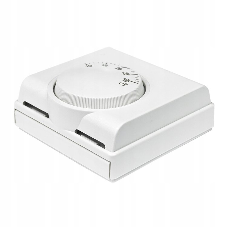

2. jeśli nie masz głowic to zainwestuj w termostat beznapięciowy  takie cos jak poniżej, pozwoli to na sterowanie temperaturą pokojową (gdybyś był takim zainteresowany to się odezwij na priv bo mam takie coś nie używane leży na półce  cena 50% z allegro)
3. można zastosować termostat cyfrowy beznapięciowy ale to już większy koszt i nie wiem czy uda ci się znaleźć beznapięciowy (jeśli czujesz się na siłach z elektroniką można zrobić coś takiego   http://mn-tech.pl/arduino/termostat/)
termostat nie działa tak dokładnie jak głowice ale przy cyfrowym można by ustawić np praca pompy 5 minut przerwa 15 minut

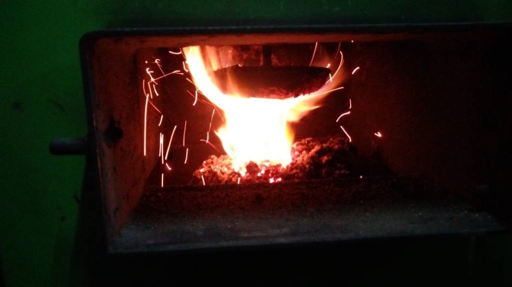

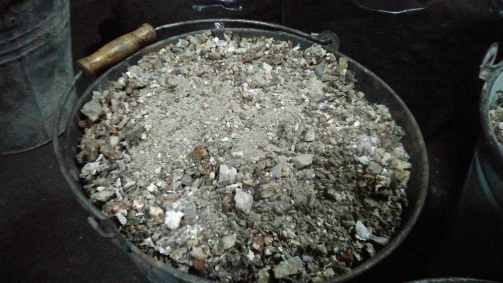

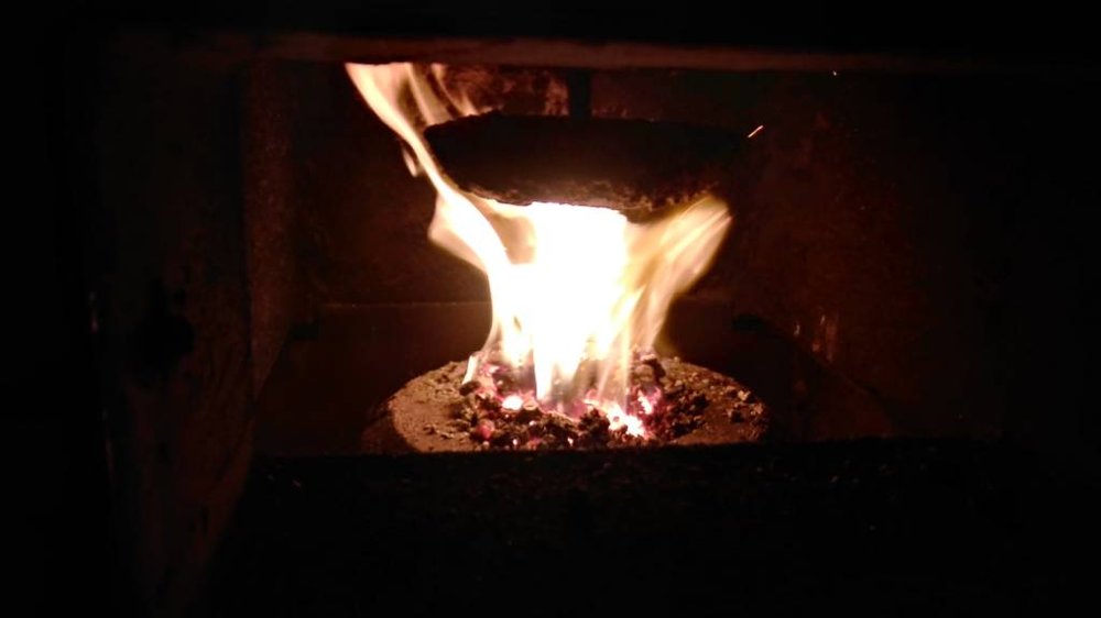

Tak wyglada popiol i plomien z mieszanki wegla czeski + czarna perla + pellet22 mj30dca07c46dfc2fa9ef5cc949375ecf0.jpg15733282274fa16fcfedc0258262dd09.jpg1f52d1f3c9631cb177edc931ae991840.jpg

U mnie wygląda to identycznie na ruskim ekogroszku niby 28MJ.
Z czeskiego powinieneś mieć pył, bo on się ładnie spala. .-)
Jak ktory czeski.Každy zakup jest iny.Jeden popiol pyl,drugi spieki.Przynajmniej nigdy nie sa twarde.Teraz mam dobry,na cala zime mialem tragiczny.Na zdecju wyglada jak klasyczny czeski popiol,nie bardzo dobra dostawa wegla.Gorzej rocznie.
Edytowane przez bercus
I jeszcze chciałem zapytać po czy zorientowałeś się że nie kupję najtańszego groszku z marketu ?
Widac ze ma tendencje do spiekania i nie dopala sie w calosci male ilosci ale jednak
Wady czeskiego
Pyli
Ma duzo wody jak sie kupi w nieodpowiednim momencie
Popiolu jest maks 12% czyli na 140 kg jakies 16 kg, przynajmniej ja wiecej nie mialen
Wymaga wiekszej nastawy powietrza
