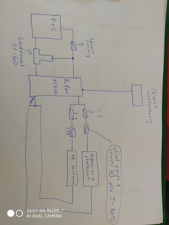

Chciałbym dobrać do nowo budowanego domu piec na drewno.

Sensowna pojemność bufora 1800l
Instalacja:
Piec na paliwo stałe, wyłącznie drewno - stosunkowo normalna i prosta konstrukcja, oraz klasa 5 ( nowy dom, trzeba jakoś odebrać)
Chciałbym zamontować bufor 1500l ( raczej nie większy).
Układ CO przedstawię poniżej.
Piec zasila bufor, zamontowana jest ochrona powrotu kotła. Z bufora woda za pomocą sterownika w domu ( 1 sterownik na parterze, 1 na piętrze), każdy sterownik wł/wył swoją pompę obiegową. W sterowniku jest zadana temperatura w zależności od ustawionej godziny.
Czy można to wszystko zmontować w układzie zamkniętym, czy lepiej jednak w otwartym?
Gdzie najlepiej umieścić naczynie wyrównawcze dla danego układu i jakiej powinno być pojemności - w układzie otwartym trzeba zasuwać na piętro, co jest problematyczne, ale na etapie budowy do zrobienia bez problemu. A czy może stać na strychu? Czy naczynie może być podłączone pod dolną część bufora aby nie zabierało ciepłej wody?

Chcę układ, który w przypadku zaniku prądu nie rozsadzi mi pieca ( laddomat drogi ale opinie ma na + i obieg grawitacyjny w przypadku zaniku prądu).

Układ otwarty na 99% bedzie, czyli naczynie wyprowadzić z kotła przez zaworem zwrotnym?
Tak, naczynie z kotła, jeśli będzie laddomat to zawór zwrotny w tym miejscu niepotrzebny - laddomat ma w sobie ZZ,
Ja bym dał za buforem zawór 3D z siłownikiem i sterował tym pogodowo.

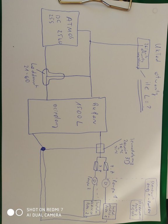

Dziękuję za porady. Oglądałem wiele kotłów a Atmos zawsze wygrywał pojemnością komory spalania, poziom skomplikowania wysoki, ale przeczytałem całą instrukcję dostępną od producenta, i nie wygląda tak tragicznie.
Mam 3 pytania:
Jaką pojemność dobrać naczynia wzbiorczego wyrównawczego otwartego w danej instalacji?
Czy można zamontować naczynko na strychu nieogrzewanym, czy lepiej gdzieś zabudować, bo jego objętność i waga będzie duża?
Jak sterować laddomatem? - najlepiej za pomocą temperatury spalin, tylko czy można się jakoś podpiąć do sterownika pieca czy muszę bawić się w coś nowego.
Wrzucam układ do sprawdzenia sensowności wykonania
16 minut temu, Nojsza napisał:
Czy można zamontować naczynko na strychu nieogrzewanym, czy lepiej gdzieś zabudować, bo jego objętność i waga będzie duża?o
Nie można jak ci rura zamrażanie lodem (bo np. gdzieś pojedziesz na kilka dni) to będziesz miał bombową instalacje i to dosłownie.

Trzeba zabudować zbiornik np. w łazience, no ale cóż, jak trzeba to trzeba
Jaka pojemność takiego zbiornika w stosunku do instalacji?
A jak tam z obciążalnością stropu? Żebyś z tym dwutonowym buforem nie spadł piętro niżej przy nalewaniu wody do wanny.

Przy takiej instalacji - naczynie otwarte powinno mieć objętość użyteczną około 100L - więc baniak pewnie ze 150L - musisz znać długość podłogówki.
Moja rada - zamknij tą instalację.
