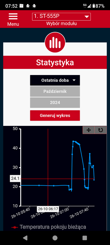

Screenshot_20241026-075247.thumb.png.f9a06291ecb7a8a4d88991206f0e4a5a.pngZacząłem od nastawienia przepływów na ok 1lm i po odpaleniu zawór mieszający ma problem aby ustabilizować temp. Przy większych przepływach szybciej się wyplaszczal
