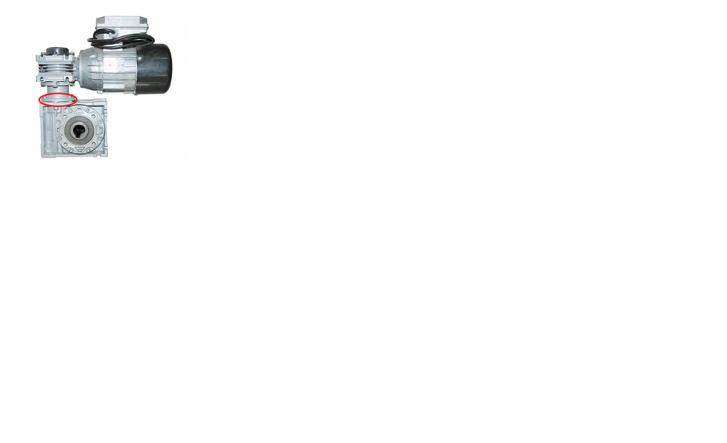

Motoreduktor  w pierwszej kolejności rozkrecić  rozdzielic na dwie czesci jak na foto wtedy łatwiej okreslić która czesć nie przenosi napędu .

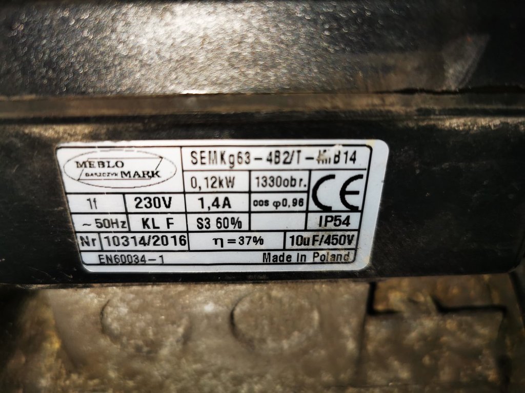

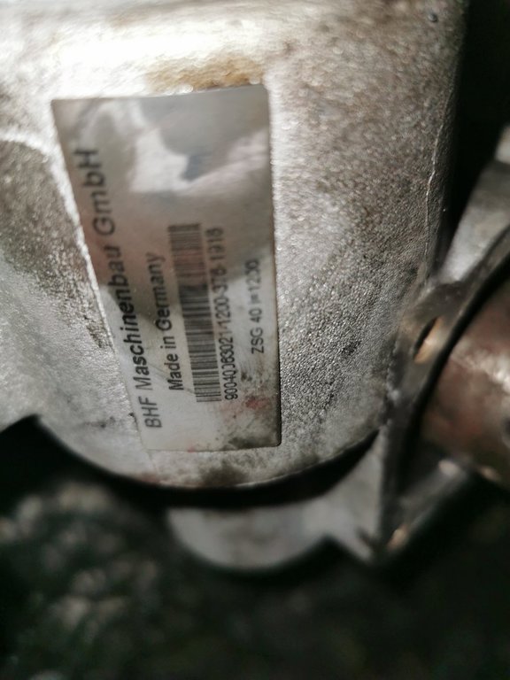

To niemiecki motoreduktor BHF on jest w całości zalany olejem. Jak skończył żywot, to trzeba wymienić. (Można próbować reanimacji)
Dystrybutorem jest m.in. meblokark
http://www.meblomark.com.pl/silniki.html
Na samym dole jest motoreduktor. Zadzwoń, zapytaj czy można zamówić bez silnika lub czy przyjmują na regenerację Twój.

W tych reduktorach z tego co pamiętam między silnikiem a przekładnią jest stalowy klinik, można sprawdzić czy się nie zerwał, jednak bardziej prawdopodobne jest uszkodzenie samej przekładni. Reduktory bhf nie należą do najtrwalszych, a regeneracja u producenta może kosztować niewiele mniej od nowej przekładni tej czy innej firmy.
