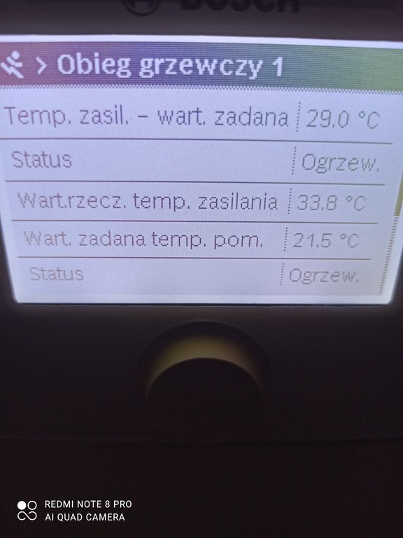

Gość Tom2020 Opublikowano 29 Grudnia 2020 #37 Opublikowano 29 Grudnia 2020 Cały czas mam problem z obiegiem grzejnikowym. Rzeczywista się różni od zadanej z krzywej. I szukam przyczyny. Grzejniki często grzeja tem 33-36 stopnie. Uczucie ciepła znikome ale zadaną tem.utrzymują idealnie. Krzywa 22/45 Cytuj
gbbsoft Opublikowano 29 Grudnia 2020 #38 Opublikowano 29 Grudnia 2020 Jeżeli temperatura rzeczywista kotła jest większa od zadanej, to znaczy, że grzejnjki/podlogowka nie odbiera ciepła, które piec produkuje (temperatura powrotu jest za duża).Jeżeli przekroczy 7stC (parametr), to piec się wyłączy. Wysłane przy użyciu Tapatalka Cytuj

Gość Tom2020 Opublikowano 5 Stycznia 2021 #42 Opublikowano 5 Stycznia 2021 Na grzejniki właczyłem sterowanie według pomieszczenia na cw400ustawilem 55 stopni i tu problem ponieważ na obieg idzie 32 stopnie i jest na równi z zadana, nie może wyłaczyc obiegu. Podejrzewał że grzeje z krzywej ustawionej na podlogowke. Może tak być? A czy jeśli ustawie grzanie z krzywej i wpływ pomieszczenia na 10 to będzie mi wyłaczac grzejniki? Tylko pewnie będzie przegrzec z 0.5 stopnia. Cytuj

gbbsoft Opublikowano 6 Stycznia 2021 #44 Opublikowano 6 Stycznia 2021 Na grzejniki właczyłem sterowanie według pomieszczenia na cw400ustawilem 55 stopni i tu problem ponieważ na obieg idzie 32 stopnie i jest na równi z zadana, nie może wyłaczyc obiegu. Podejrzewał że grzeje z krzywej ustawionej na podlogowke. Może tak być? A czy jeśli ustawie grzanie z krzywej i wpływ pomieszczenia na 10 to będzie mi wyłaczac grzejniki? Tylko pewnie będzie przegrzec z 0.5 stopnia. Ad1. Tak, tak może być.Ad2. Nie, będzie obniżał tempetature zadaną w obwodzie, jak temperatura pokoju wzrośnie ponad zadaną w pokoju (i podwyższał, jeżeli spadnie) Wysłane przy użyciu Tapatalka Cytuj
Gość Tom2020 Opublikowano 6 Stycznia 2021 #45 Opublikowano 6 Stycznia 2021 Chce zejść tem. zeby koło zera mieć 30,31stopni na grzejniki. Jest to wystarczajaca tem aby zachować 21.5 w pokojach. Jaką krzywa powinienem ustawić? Jaki wpływ pomoeszcenia? I sposób obniżenia? Czy diagnoza w cw 400 "temperatura zAsilania- wartość zadaną" Pokazuje tem jaką powinna iść w danym momencie przy panującej tem. zewnętrznej? Cytuj
gbbsoft Opublikowano 6 Stycznia 2021 #46 Opublikowano 6 Stycznia 2021 10 minut temu, Tom2020 napisał: Chce zejść tem. zeby koło zera mieć 30,31stopni na grzejniki. Jest to wystarczajaca tem aby zachować 21.5 w pokojach. Jaką krzywa powinienem ustawić? Jaki wpływ pomoeszcenia? I sposób obniżenia? Czy diagnoza w cw 400 "temperatura zAsilania- wartość zadaną" Pokazuje tem jaką powinna iść w danym momencie przy panującej tem. zewnętrznej? ad1. Jeżeli 'min. temp. zewn' ustawiona jest na -20, to spróbuj taką krzywą: wartość początkowa: 22stC, wartość końcowa: 38stC. A potem ewentualnie koryguj wartość końcową. Wpływ pomieszczenia: tak od 2 do 10 stC. Ja mam 7stC dla grzejników i uważam, że to bardzo agresywne ustawienie. Sposób obniżenia: moim zdaniem 'tryb ograniczony' (więcej: http://wiki.gbbkolejka.pl/tiki-index.php?page=Co+to+jest+tryb+obniżenia) ad2. generalnie tak. Rozumiem, że mówimy o wartości zadanej dla obiegu. Cytuj
