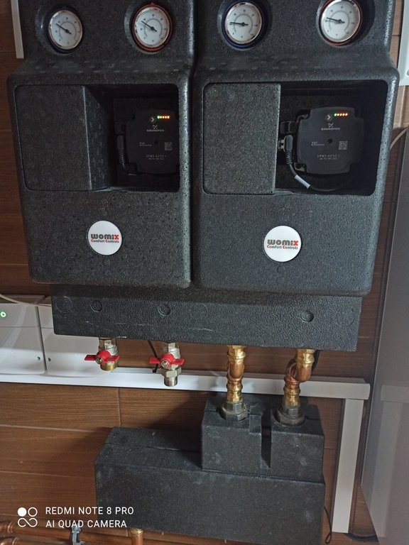

Gość Tom2020 Opublikowano 14 Grudnia 2020 #12 Opublikowano 14 Grudnia 2020 Jak narazie (temperatury za oknem) udało mi się wstrzelić z krzywa. Teraz chce przejść na grzanie cało dobowe bez obniżenia nocnego. Posiadam grupę pompowane womix, pompy grunfosa. Czy jet możliwość sterowania ich mocą? Na ta chwile chodzą na full( wszytkie diody się palą). W grzejnikach słychać dość glosny szum... Cytuj
teres Opublikowano 14 Grudnia 2020 #13 Opublikowano 14 Grudnia 2020 Pompy masz ustawić w charakterystyce "ciśnienie proporcjonalne" . instrukcja_grundfos_upm.pdfPobieranie informacji ... Cytuj
Gość Tom2020 Opublikowano 14 Grudnia 2020 #14 Opublikowano 14 Grudnia 2020 Sprawdziłem mam ustawienie "ciśnienie stale 3". Pewnie fabryczne ustawienia. Na obydwa obiegu powinienem zmienic na ciśnienie proporcjonalne? Ps. Powoli dochodzę do wszystkich ustawień sam, ponieważ niestety serwis który uruchamiał kocioł nic nie pomógł. Cytuj
teres Opublikowano 14 Grudnia 2020 #15 Opublikowano 14 Grudnia 2020 Tam gdzie masz grzejniki (albo siłowniki) ma być ciśnienie proporcjonalne. Cytuj
Gość Tom2020 Opublikowano 15 Grudnia 2020 #16 Opublikowano 15 Grudnia 2020 Ok. Jescze jedno mi chodzi po głowie. Dlaczego temperatura powrotu zasilania jest taka sama jak zasilania?Zwłaszcza na grzejnikach bo na podłogowe powrót jest ciutkę niższy. I spalanie gazu ciągle jest 10 m czyt to jest -4 czy +4. Cytuj
teres Opublikowano 15 Grudnia 2020 #17 Opublikowano 15 Grudnia 2020 W dniu 15.12.2020 o 12:00, Tom2020 napisał(a): Dlaczego temperatura powrotu zasilania jest taka sama jak zasilania?Zwłaszcza na grzejnikach Rozwiń Bo jest bardzo duży przepływ. Cytuj
Gość Tom2020 Opublikowano 15 Grudnia 2020 #18 Opublikowano 15 Grudnia 2020 Zmniejszyć bieg pompki? A pomógłbyś mi ustawić ustawienia serwisowe kotła? Bo z tego co przejrzałem wszystko jest ustawione fabryczne i czuje ze nie chodzi to tak jak powinno. Cytuj

Gość Tom2020 Opublikowano 18 Grudnia 2020 #23 Opublikowano 18 Grudnia 2020 Powiedział mi jeszcze jak zmniejszyć bieg pompki na grupie pompowej.Charakterystykę ogarnolem a moc nie mogę. Czy kocioł automatycznie steruje? A może na cw 400 gdzieś można zmniejszyć? W tej chwili od grzejnikow chodzi na full a ppdlogowki jeden bieg niżej. Cytuj
teres Opublikowano 18 Grudnia 2020 #24 Opublikowano 18 Grudnia 2020 Przecież jest przycisk? Ustawiasz tylko jeden parametr - charakterystykę (ona pośrednio określa moc pompy). Nie bardzo rozumiem z czym masz problem. Cytuj
