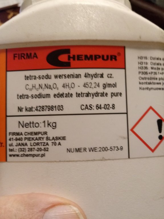

Pamiętaj że jak masz starą instalację to woda jeśli ma większe nasycenie soli mineralnych  przy pH neutralnym deponuje (odkłada osady) , natomiast jeśli się zupełnie pozbędziesz soli z wody to działa jako woda z deficytem minerałów i będzie je niekontrolowanie rozpuszczać.
W dużych zładach np. dla wspólnot mieszkaniowych czy w wojskowości powyższego inhibitora oraz tego stabilizatora odczynu pH co na zdjęciu, tylko nie DI tylko TETRA.... i zapominasz o korozji w instalacjach mieszanych
