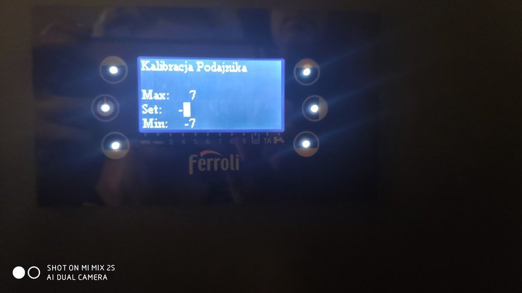

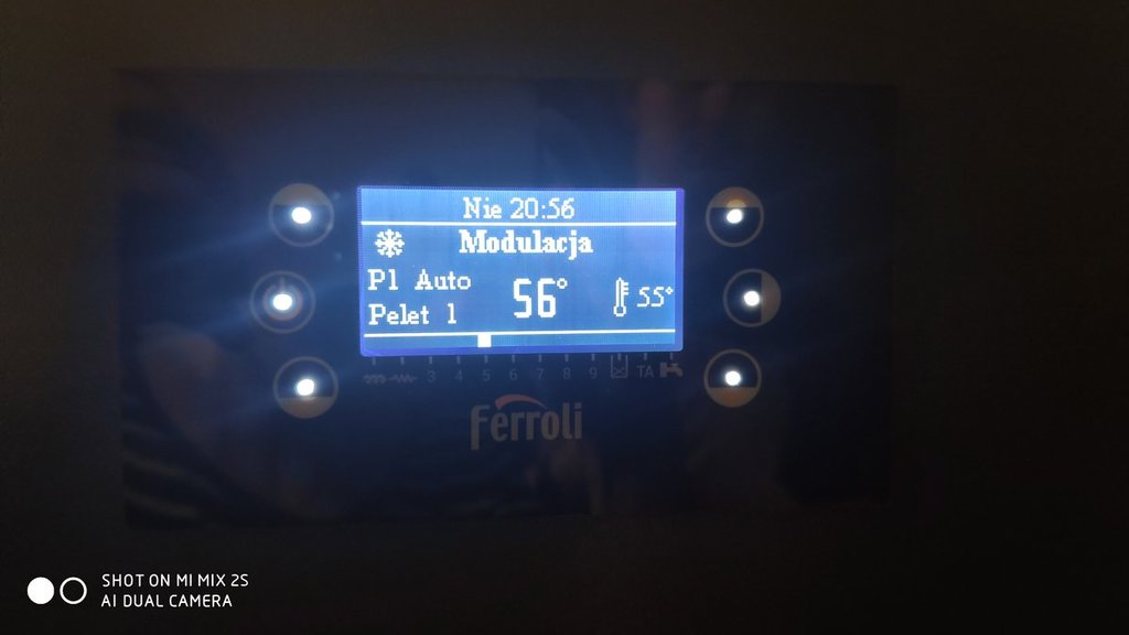

Dzień dobry, w czwartek zainstalowano mi piec Ferolli Pro 12 KW. Mieszkanie jest piętrowe w nieocieplonej kamienicy o metrazu 80-85 m2. Kocioł ma podajnik 105 kg w czwartek na rozruch wsypano 75 kg pelletu, w sobotę dosypano kolejne 75 kg, by uzupełnić podajnik do pelna po rozruchu i ciągłym paleniu od czwartku od godz. Ok. 15. Obecnie w niedzielę 20. Jest ok. 3/4 zasobnika na pellet. W domu jest gorąco tak, że trzeba wietrzyć bo nie da się wysiedzieć. Od czwartku kocioł co 10 s podaje porcje pelletu. Czy osoba, która nam go ustawiała coś pominęła? To powinno tak być? Nie kupiłam jeszcze termostatu pokojowego. Zamierzam to zrobić jutro- chce bezprzewodowy tak, by można było sterować również z telefonu. Czym można zmienić ustawienia podawania pelletu lub jakoś wpłynąć na temperaturę mieszkania. W takim tempie będę dosypywać  pelletu co 3 dni a dom ciągle wietrzyć co jest błędnym kołem. Bardzo proszę o pomoc w sposób przystępny dla laika. Instrukcje czytalam- nic mi nie pomogla. Postaram się wgrać zdjęcia z ustawieniami kotła
Ma odbiór to grzeje co ma mu powiedzieć żeby sie wygasił - zgaśnie jeśli dojdzie /przekroczy zadana.
Nie znam się, dlatego pytam- może głupio, ale wolę tak. Zanim wezwę fachowca chcialam wiedziec czy coś ja robię źle.  Do tej pory miałam pięć typu kopciuch, który we wtorek się zepsuł. Kupiłam taki bo zależało mi na małych gabarytach i by był z podajnikiem. Czyli jeśli zamontuje termostat pokojowy i ustalę mu temperature na 22 stopnie to jak dogrzeje to piec się "zawiesi" i jak temperatura spadnie to znów się włączy i będzie dogrzewać znów do tych 22 stopni. A dopóki nie będzie termostatu  to będzie grzał i grzał a ja mam w domu się roztopić? I trochę przystopować i spalanie i temperature to mam go wyłączać co jakiś czas?

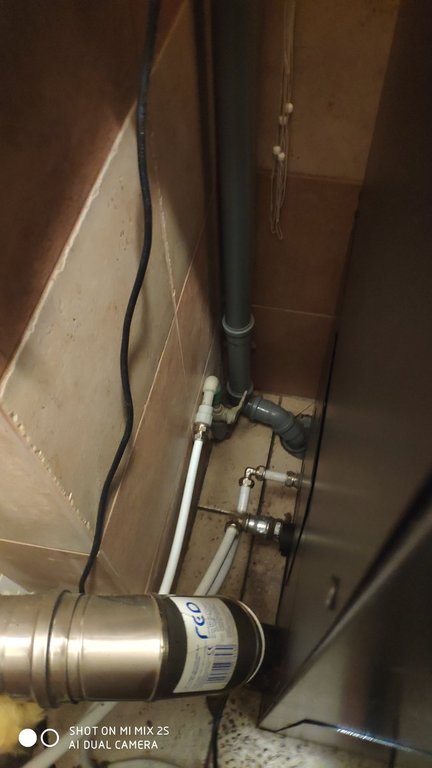

Wstaw kilka fotek z instalacji ( to co jest wykonane przy kotle)

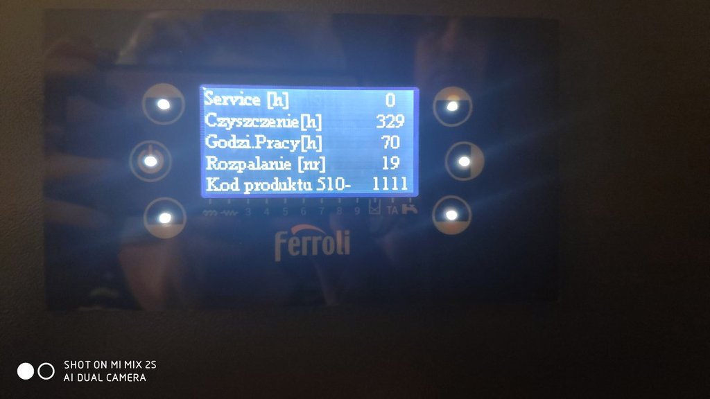

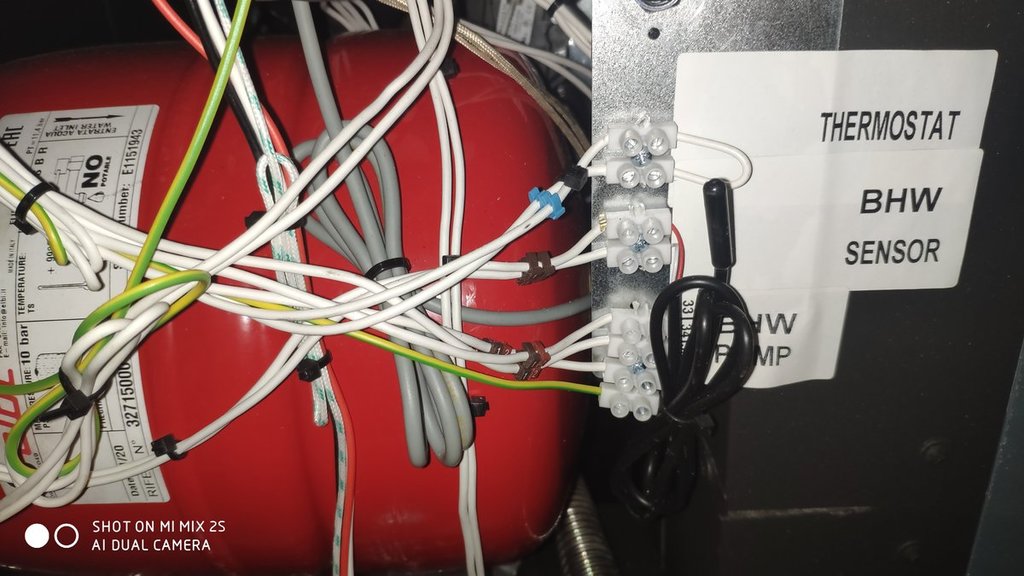

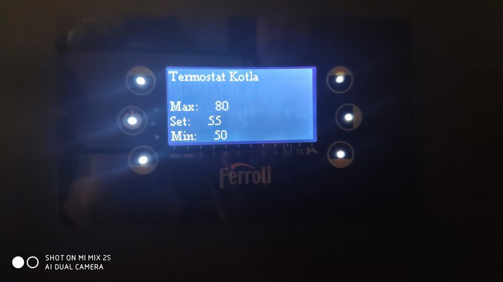

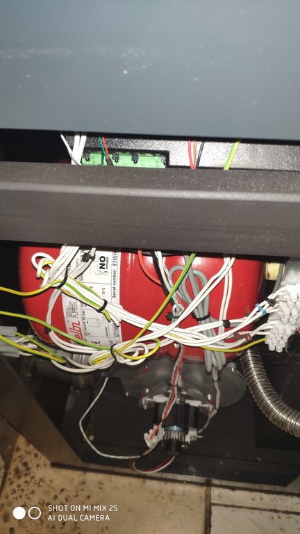

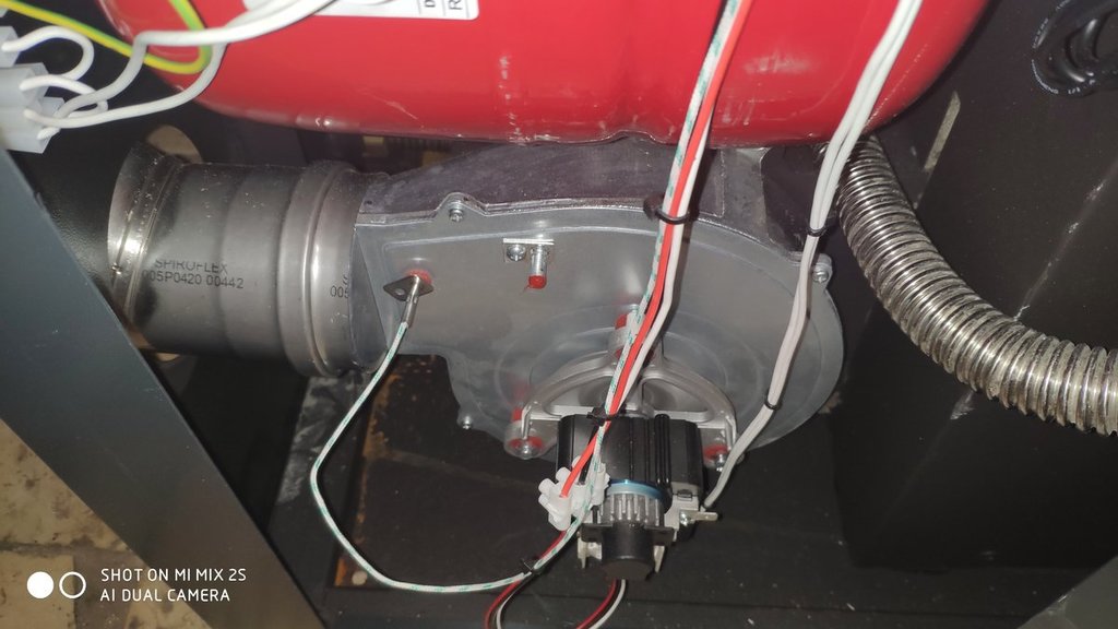

Chyba za bardzo nie mam co wstawiać bo dużo tego nie ma chyba, że nie o to chodzi. Ja się po prostu nie znam- tak to jest jak kobietę zostawia się z piecem sama. Zanim ściągnę fachowca, który za przyjazd zgarnie 200 zł i mnie wyśmieje postanowiłam się tu poradzic, bo na prawdę w domu jest tak gorąco, że cukierki się topią na stole. Za piecem jest tak:

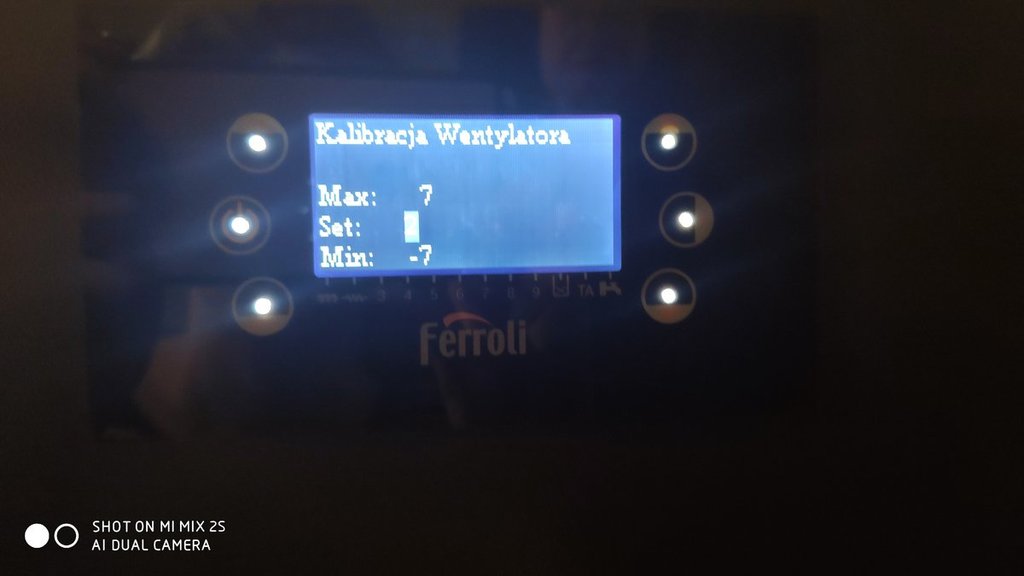

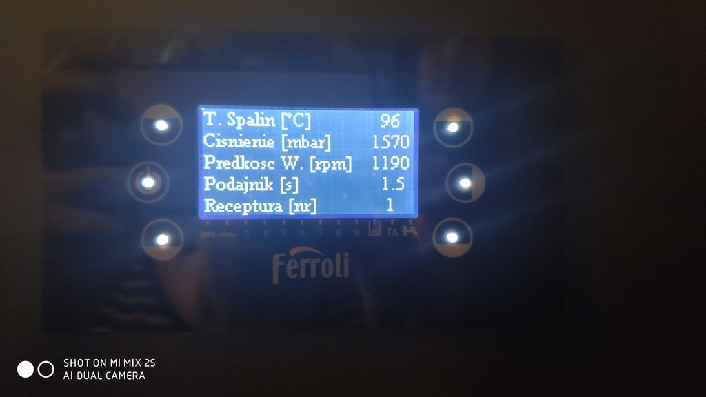

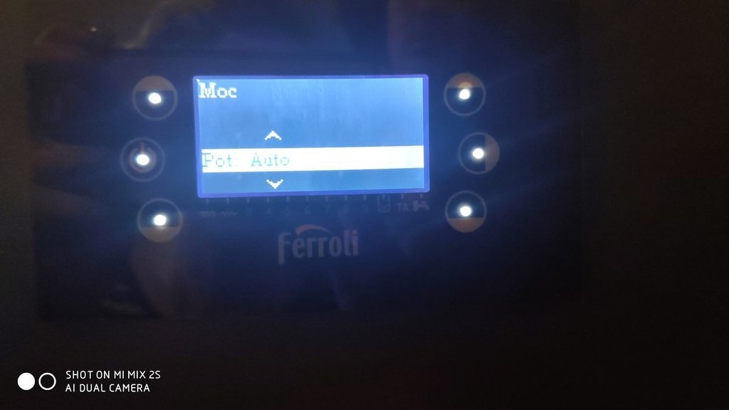

Zrobiłam jeszcze zdjęcia kabelków oraz tego co jest cały czas na wyświetlaczu
Kocioł pracuje minimalną mocą 3,6kw co daje przy ciągłej pracy 20kg na dobę
Piec pracuje ok, grzeje cały czas bo skąd ma wiedzieć że masz w domu gorąco?
Kup jutro najprostszy termostat pokojowy, ale taki który pozwala ustawić histerezę. Jak go podłączysz i wypracujesz sobie jego ustawienia jako kompromis pomiędzy liczba rozpalen a komfortem cieplnym - wtedy sobie myśl o zamianie na wifi szmery bajery

Tak to wygląda;
Edytowane przez radik81
11 godzin temu, Skolinka napisał:
Pierwsza rzeźba. Powrót do kotła na pex 16. Ciekawe co jest dalej.

Ten kocioł jest wpięty pexem do instalacji na ''ostro'' ?
Nie widzę zaworu zabezpieczającego powrót - brak gwarancji na wymiennik.
Spaliny podłączone zwykłym kwasiakiem - jak będziesz czyścić ?
Instalacja w układzie otwartym czy zamkniętym  ?
Kocioł stoi przy ścianie? Z prawej strony jest potrzebny dostęp do obsługi podajnika, elektrody żarowej, zaworu bezpieczeństwa i pomp
