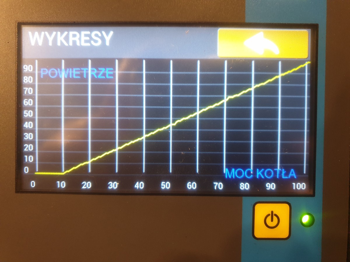

Nie mogę dojść do ładu z tą dmuchawą .Ustawiłem bragera tylko aby był podgląd tlenu i ustawiałem dla 30% mocy i dla 100%  .Teraz jest ok14 % tlenu przy 30% mocy i 9% tlenu przy 100% mocy ale problem jest w tym że jak np. jest 50%modulacji to brakuje tlenu  tak samo przy 70%  tlen schodzi do 8 .Co robię nie tak?   edit.teraz ustawiłem skale wentylator 1-100 palnik powietrze 11-39

Ustawiłeś dwa punkty i założyłeś że reszta automatycznie będzie ok. Niestety tak nie jest bo dmuchawa tak nie działa. Ustaw powietrze dodatkowo na korektach 50,70,90 i zobaczysz na wykresie jakie wyjdą schodki. Dlatego brager dodaje lub ubiera węgla żeby tlen się zgadzal bo dmuchawa ma ,,humory " Ciąg kominowy też ma wpływ bo jest różny. Dopiero hallotron ma wpływ na realny przepływ powietrza do palnika. Na foto masz wykres z hallotronem.
