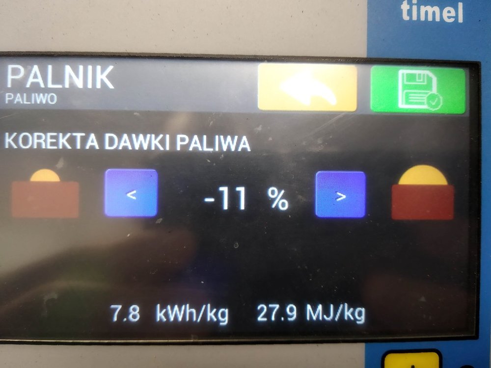

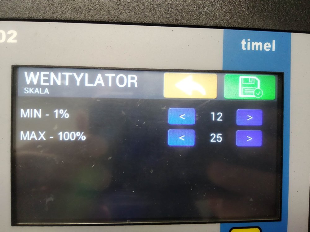

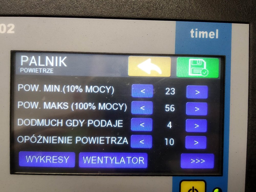

Będę za 30 minut w domu to podeślę fotki moich ustawień, mam ten sam kociol
Dziękuję. Jutro ustawię i zobaczymy jak będzie.

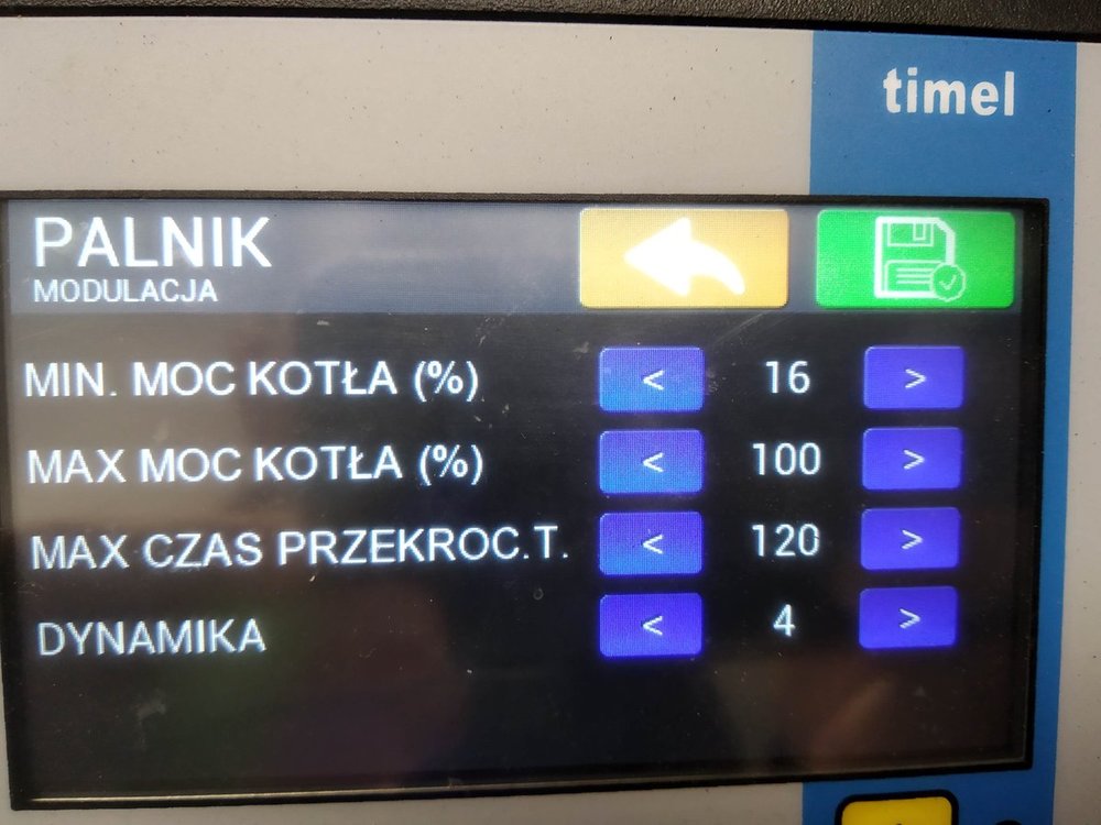

Wojteekk pomogły mi te ustawienia i już jest prawie dobrze. Troszkę jeszcze chyba powietrze muszę do końca ogarnąć. A jak wygląda sprawa z mocą kotła? Bo u mnie jest 20kw i tyle jest wpisane, ale widziałam na innym forum, że niektórzy zmieniają tę moc. Co to da?
Witam, myślę Asiu, że teraz nie potrzebujesz aż 20kW i do momentu mrozów możesz to ustawić na 15-16kW.
Jak węgiel taki, że potrafi przybrudzic, to można dać opóźnienie powietrza na ok.25sekund

Aha ok. Bo już się martwiłam że coś nie tak. U mnie ekogroszek z chwałowic z kopalni luzem... Kupiony na początku maja i zrzucony odrazu do kotłowni. Jest suchy. Wentylator skala u mnie jest min. 15 a max 43... Czy jeszcze zmniejszyć?
Wentylator bez klapki, średnia modulacji teraz to 30 i przy takiej mocy coś koło 90-100 stopni.
Asia nie ma sensu mieć tak dużej skali. W słabe groszki dmuchamy mniej, tak mędrcy tego forum piszą.
