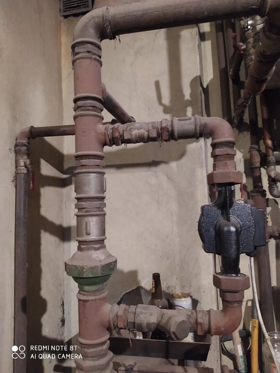

Witam. Mam problem.
Dom ma dwie kondygnacje, na parterze grzeje caly czas dobrze, lecz po lecie pojawil sie problem na piętrze.
Kaloryfery grzeją tylko gdy na piecu jest w okolicach 70 stopni. Ponizej tej wartosci grzeja pierwsze grzejniki po obu stronach ale nie z maksymalna mocą. Kaloryfery byly setki razy odpowietrzane a i tak to przynosilo slaby skutek i to tylko na chwile i nie w ostatnich grzejnikach. Było kobinowane z zamykaniem pierwszych grzejnikow ale to tez nie przynioslo skutku. Wsadzona rowniesz zostala nowa pompa ale to także nie przyniosło skutku. W instalacij nie bylo nic ruszane pare ladnych lat. Piec jest miałowy bez podajnika. Macie jakies pomysly na czym skupic uwage?

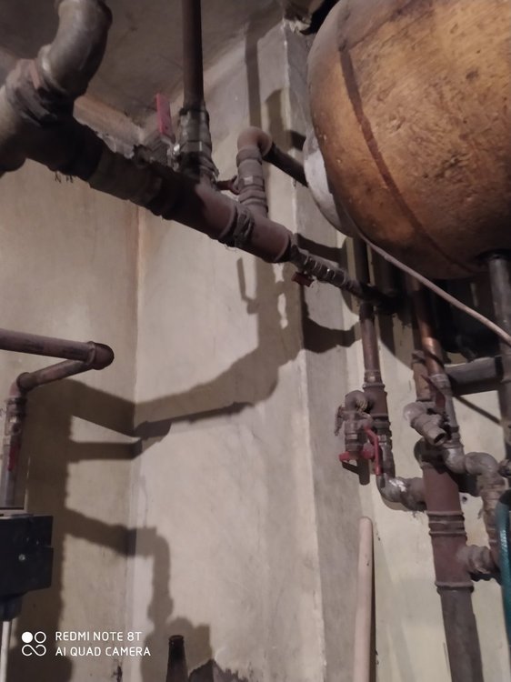

Masz obejście pompy? Może pompa mieli w miejscu. Pokaż zdjęcia.

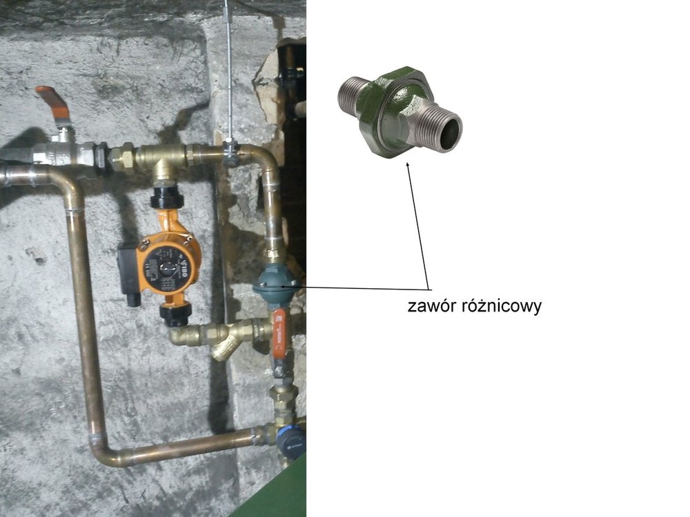

Na bank to zawór różnicowy  skoro pompka podmieniona , ostatnio taki wymieniłem, ciężko go palcem w środku było poruszyć , a po rozkręceniu się  okazało że  wcale nie ma takiego syfu cały nagaru jak myślałem , tylko kula była już zdeformowana była na tyle że czepiała się na łapkach w obudowie i nie domykała , przez co pompa nawet na 3-cim biegu i  z 3-ma   grzejnikami rady sobie nie dawała ,choć i ją wyczyściliśmy - porządna stara marka Polska i teraz hula na 1-biegu i wszystkie 7 grzejników  też
kula nawet nie myśli wypaść  a powinna luźno latać

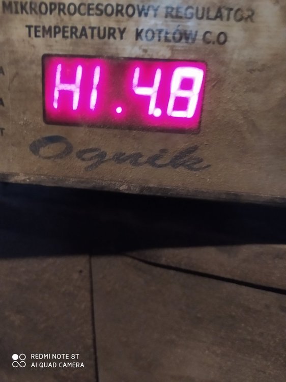

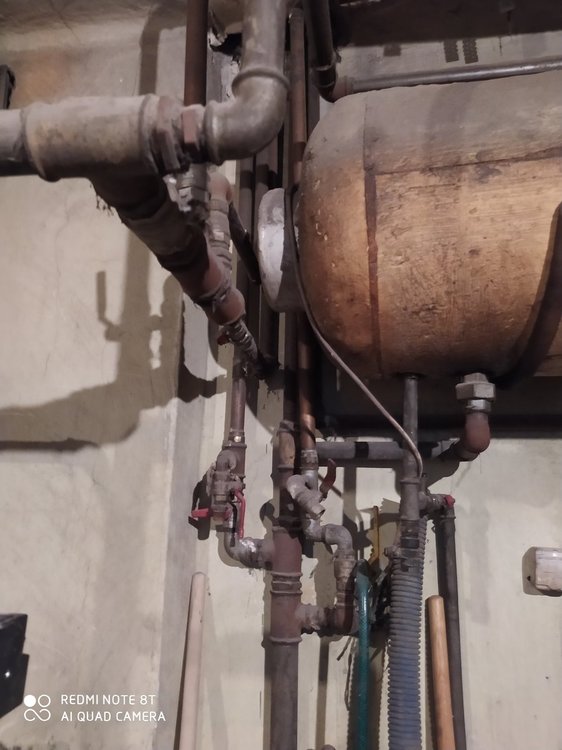

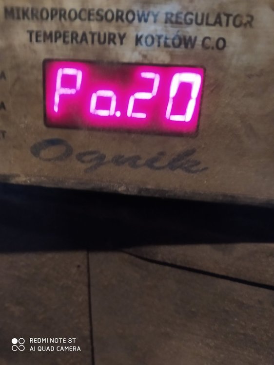

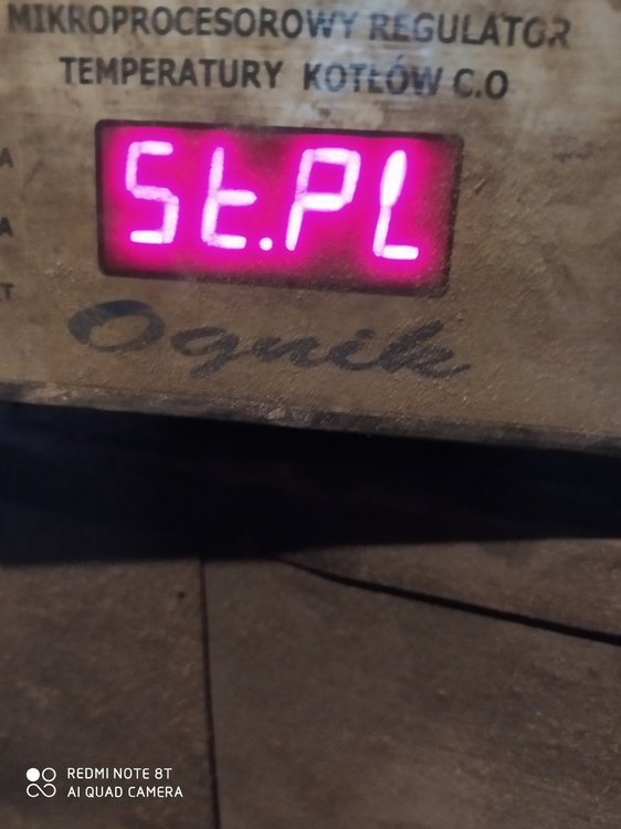

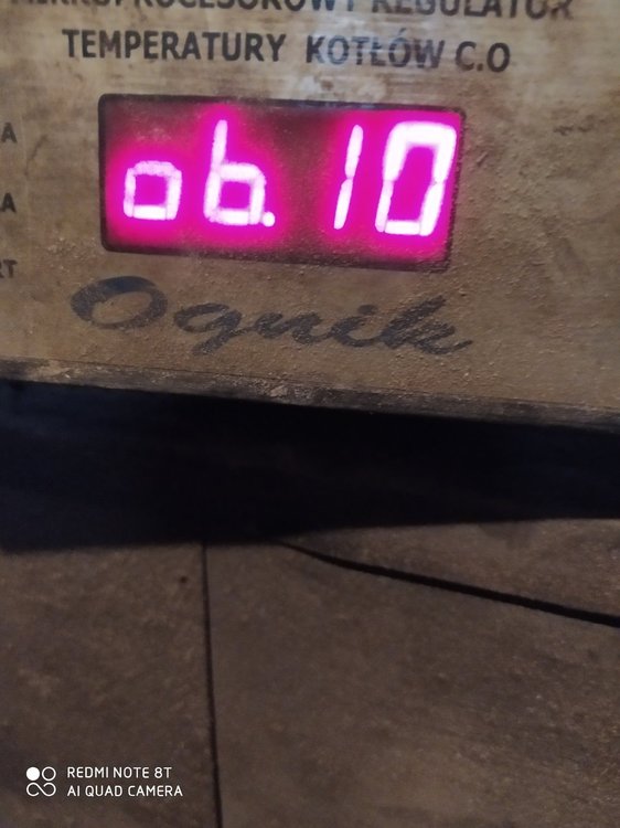

Zdjęcia instalacji podrzuce jak tylko dotrę. A gdzie się ten zawór znajduje? Jestem kompletnie zielony w tym. Jeszcze jeżeli się ktoś orientuje to prosiłbym o wyjaśnienie co oznaczają opcje na sterowniku pieca.
Zauważyłem że przy włączaniu pompy nie słychać takiego stuknięcia z okolic tej grubej rury. A przypominam sobie że zawsze bylo. Na piętrze jest jeszcze jeden bojler.
Edytowane przez sebek834
znajdziesz koło pompki , srebrny - jak ten albo  zielony
To jest właśnie ten zawór a skoro nie słychać stuknięcia kuli to zapewne jest uszkodzony(nie zamyka się i woda krąży tylko w obrębie pompa - zawór- pompa). Ten filtr przed pompą też źle zamontowany - ma być skierowany do dołu. W takiej pozycji nic nie daje

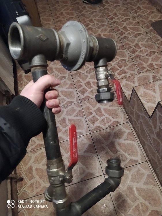

Odwiedzilem hydrauliczny i takie coś kupiłem. Przyda się odświeżenie
Wystarczyło sam zawór. Całość i tak będziesz musiał rozkręcić
Tak wiem, ale zawory przy pompie są w słabym stanie, wole to już całe nowe mieć
Tylko przekręć ten zawór z filtrem o 90st żeby osadnik był na dole
no i zawór różnicowy strzałką do góry
