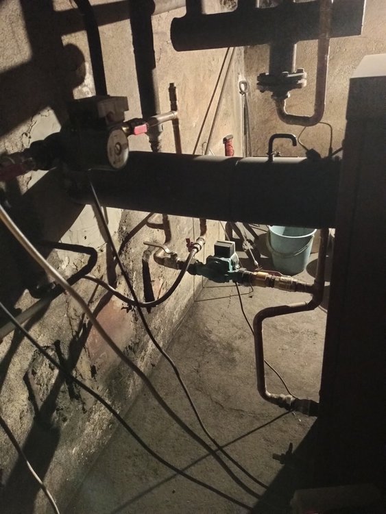

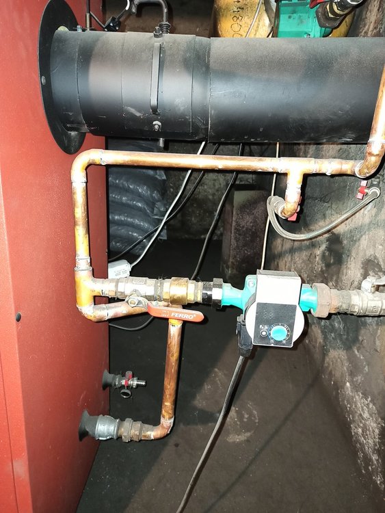

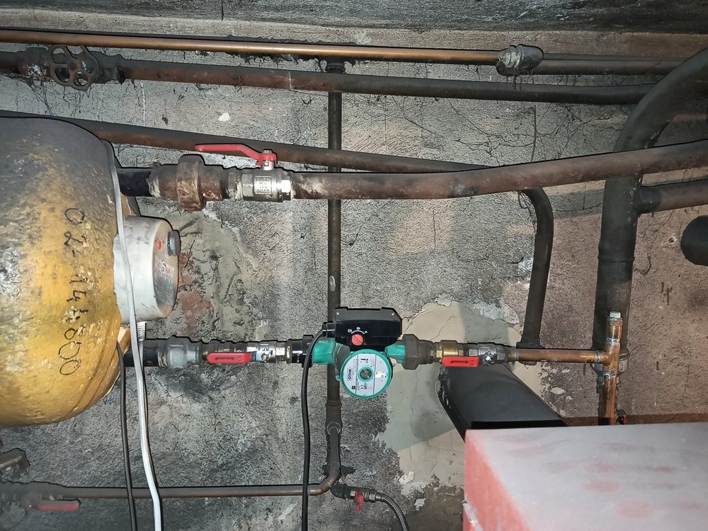

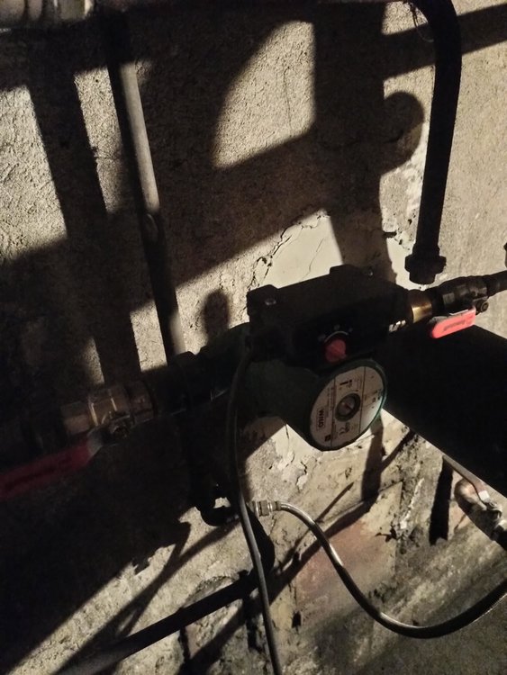

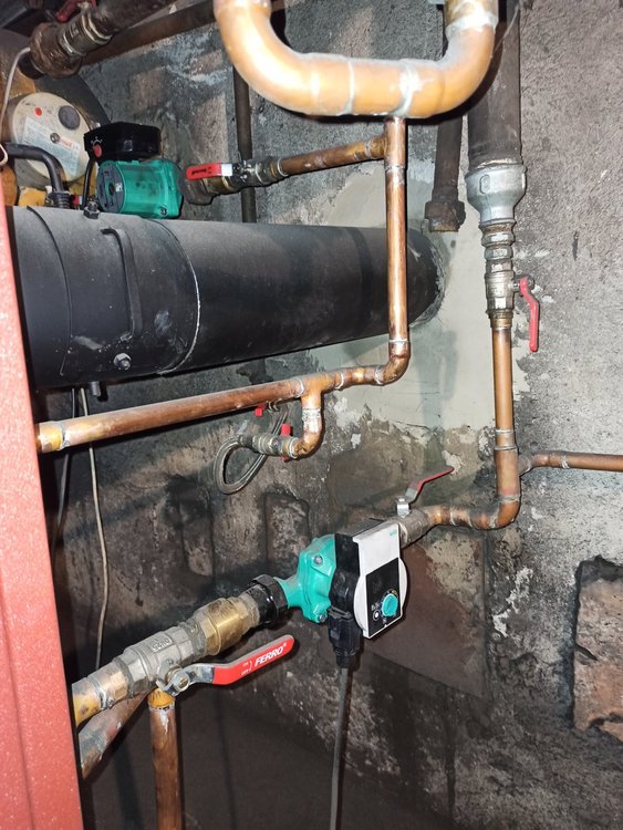

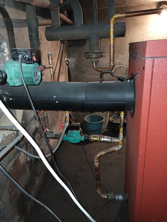

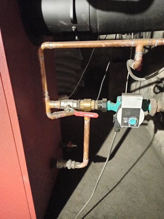

Witem, od kilku miesięcy posiadam kocioł z podajnikiem na ekogroszek. Sterownik to ST480 (z PID). Kilka dni temu przełączyłem go na tryb letni. Zauważam, że grzejniki (szczególnie na parterze) są wciąż ciepłe. Pompka CO nie pracuję, ale CWU pracuje cały czas - dzień i noc. CWU Nie może dobić do zadanej temperatury (50 stopni). Czy mogę zakręcić zawór przed lub za pompką CO, czy nie powinno się tego robić? Proszę o pomoc w rozwiązaniu problemu.

Witam, od trzech tygodni jestem użytkownikiem kotła z podajnikiem na ekogroszek ( moc 25kW) Od tego czasu nie udaję mi się go poprawnie ustawić. Problem tkwi w tym, że kilka godzin po rozpaleniu kocioł gaśnie, ze wzglądu na przekroczenie temperatury CO 95 stopni. Wcześniej myślałem, że dzieje się to w nocy, gdyż rozpalałem późnym popołudniem. Ostatnio jednak gdy rozpalam wcześnie rano sytuacja również ma miejsce po kilku godzinach. Początkowo kocioł działał w trybie PID, potem zmieniłem na pracę ręczną dla lepszej kontroli. Temperatura zadana CO to u mnie 60 stopni, a CWU – 50. Kocioł dobija do zadanej temperatury CO i przechodzi w tryb podtrzymania gdzie moje aktualne ustawienia są następujące: praca podtrzymania: 5s, czas przerwy: 90 minut, czas pracy wentylatora: 8s , czas przerwy wentylatora: 60 minut. (Wcześniej ustawienia były inne: z krótszą przerwą i dłuższą pracą.) Dodam tylko, że po pewnym czasie pompy przestają działać, lub włączają się bardzo rzadko. Wiem, że jest tu problem z odbiorem ciepła. Natomiast nie wiem czy chodzi o złe ustawienia sterownika, czy o coś innego. Wczoraj wieczorem gdy ostatni raz zerkałem jak to wygląda, to: kocioł znajdował się w trybie podtrzymania, temperatura Co wynosiła 60 stopni, natomiast w palenisku nie było praktycznie żadnego płomienia ani nawet żaru. Zostawiłem go w takim stanie. W nocy słyszałem jak kilka razy włączały się pompy. Rano włączony był alarm, „temperatura nie rośnie”, do tego wysunięty był też termik. Wcześniej( gdy działa w PIDzie) wyglądało to tak, że rano kocioł był wyłączony, a po włączeniu pojawiał się komunikat „termik rozwarty”. Proszę o informacje czy dalej próbować zmieniać ustawienia sterownika, aż do skutku, czy problem leży gdzie indziej. Dodam tylko, że ostatnio na dworze jest dość ciepło, i bez grzania w domu w dzień jest 20-21 stopni. Temp. Zadana na sterowniku pokojowym to 22, a w nocy 20.
