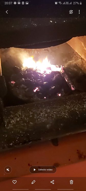

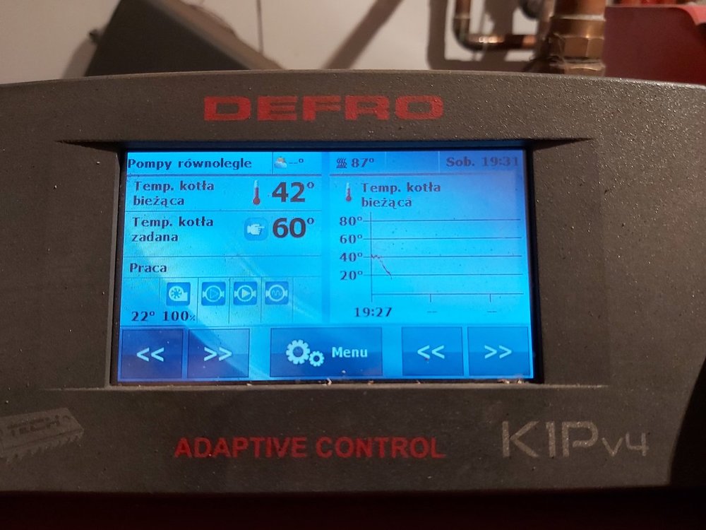

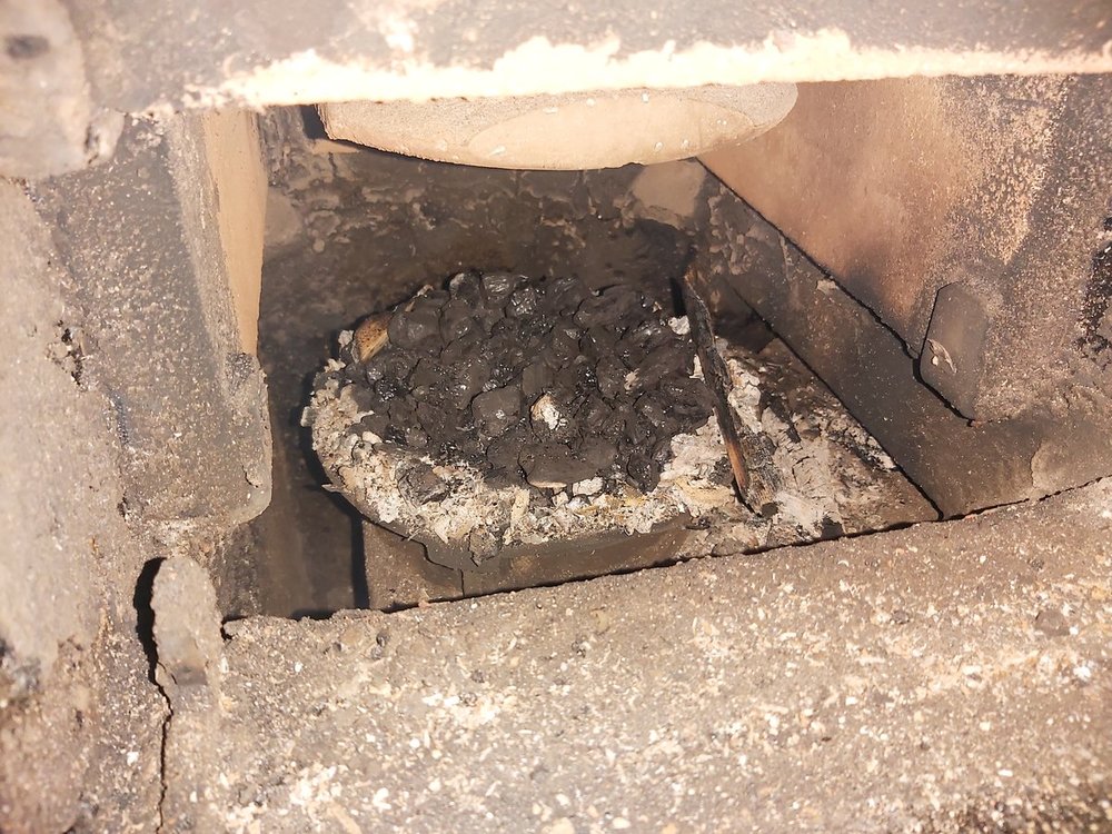

Panowie wyczyscilem dokładnie palnik oraz cały tunel dolotowy powietrza w piecu ładnie się rozpala, piec dochodzi do temperatury w zakresie 50-52 stopnie nie umie przeskoczyć więcej I po jakiś 15 min na palniku nie ma wogole ognia, wentylator chodzi na 100% ognia brak temperatura spada. Już mi ręce opadają proszę o pomoc
A podajnik pracuje? Jak ognia brak to mało węgla. Rozpalasz  w trybie manualnym ? To musisz załączyć podajnik ręcznie, cyklicznie co jakiś czas -kumasz. Jak  kocioł osiągnie temperaturę zbliżoną do zadanej to przełączasz na PID.(automat)Temperatura spada bo następuje start pompy pewnie na C.O .
Ciepła Woda z kotła trafia do grzejników  i kociołek się wypłukuje zimną napływającą z grzejników . Może tak być że kilka cykli potrzebuje cała twoja instalacja aż się ustabilizuje.
Opisz jak rozpalasz.
To tylko kocioł. Węgiel i powietrze. Dobre synchro i będzie banglać.
Ps. Widzę niedopalony kawałek drewna, na moje oko to mało było żaru a węgiel się nie zapalił.
Edytowane przez CIHYMUR
Rozpalam w trybie ręcznym A na pid przechodzę jak zrobi się solidny żar, ten  nie dopalony kawałek drewna wziął się z tego że próbowałem ponownie rozpalić ale zgasło, dzisiaj po rozpaleniu temperatura systematycznie rosła do momentu 50 stp potem wszystko zgasło pompy włączają mi się po 40 stp.
Nie pokoi mnie też to że gdy kociol się rozpala A otworzę np środkowe lub dolne drzwiczki to cały dym wychodzi na kotłownię.... Tak chyba być nie powinno ?

Trudno powiedzieć coś wiecej po tym foto . Czy to bylo dopiero rozpalone ? Czy to już jest w trakcie palenia i to norma .
Podejrzewam nieszczelność palnika to bardzo prawdopodobne .
Prosiłbym o wiecej zdjec palnika i tego co jest na nim , w trakcie normalnego palenia . Tylko fotki musza byc dobrze oswietlone np lampką
