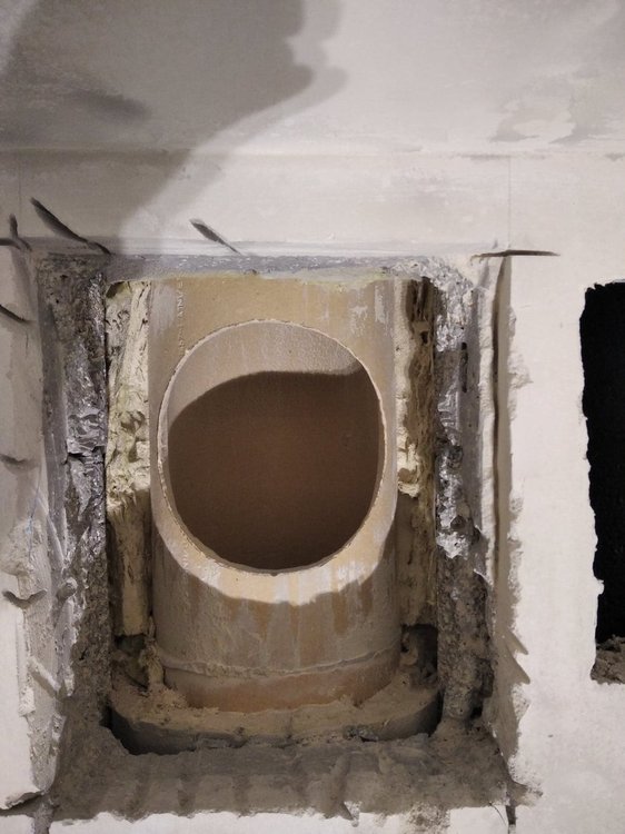

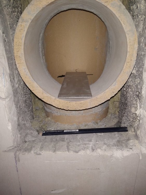

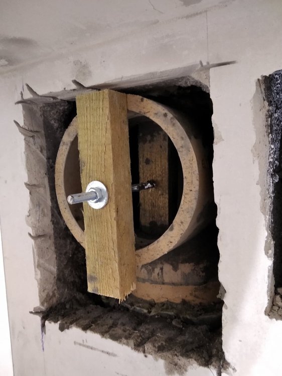

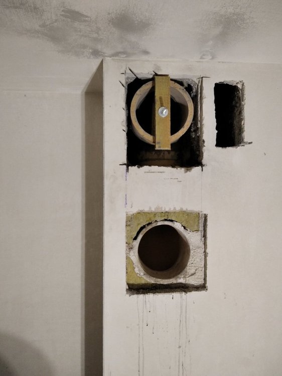

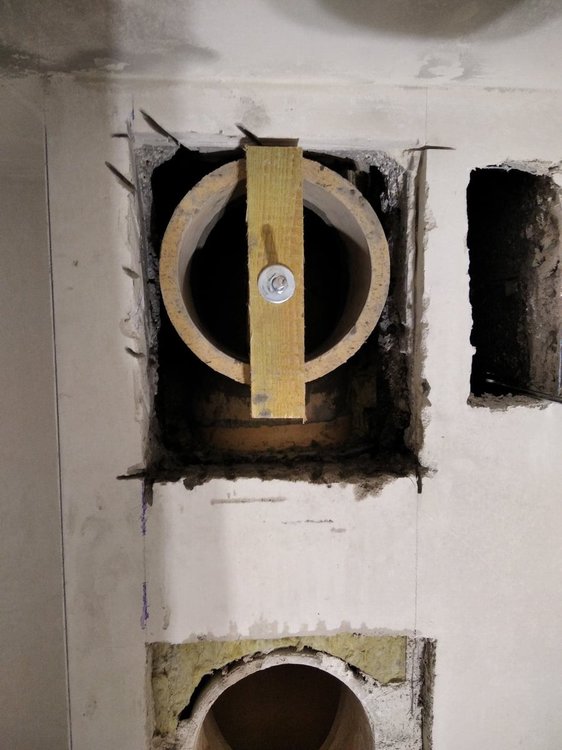

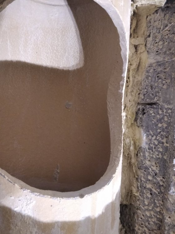

Witam Wszystkich,

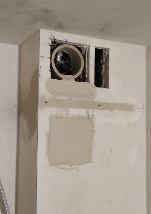

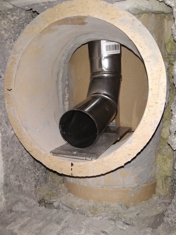

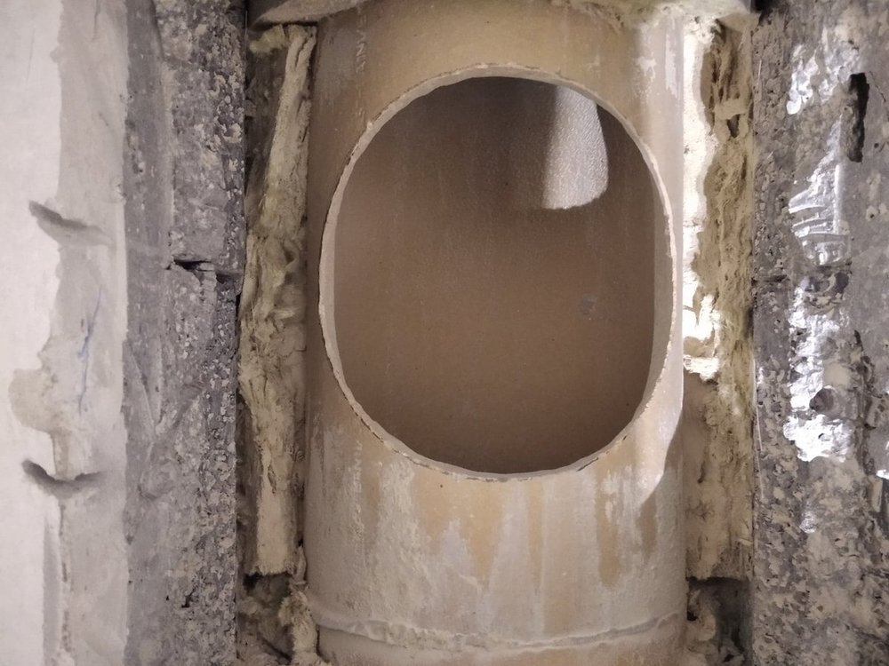

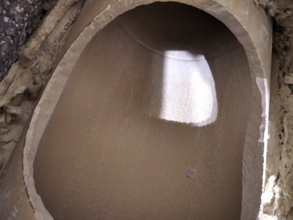

  Troszkę się bałem, ale poszło lepiej niż myślałem. Gdzieś, ktoś tam pisał, żeby wiercić otwory wiertłem po obwodzie i potem dalej. Niestety wiercenie w kamionce jest tragiczne i poleciałem małą tarczą dookoła, tylko robiąc mały zapas odległości przed docelowym doszlifowaniem. Poszło bardzo dobrze i wklejanie nowego ,, trójnika " to już była zabawa.  Piszę dla tych co mają potrzebę i się boją. Nie potrzebny żaden Pan z firmy handlującej ,,kominami" . Pozdrawiam

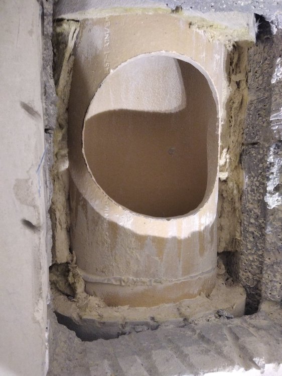

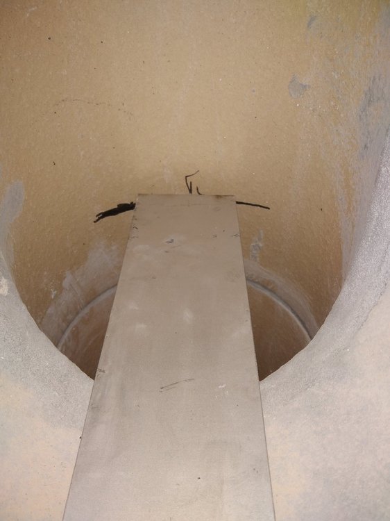

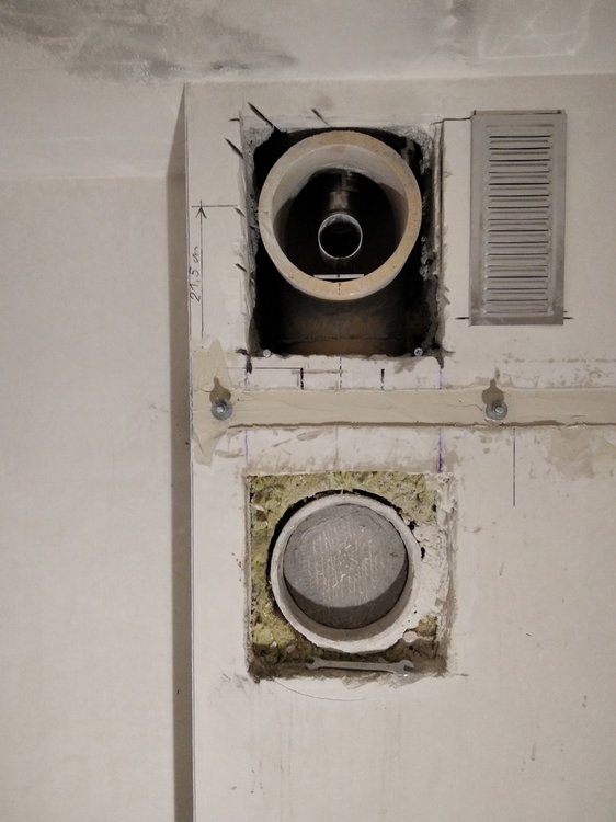

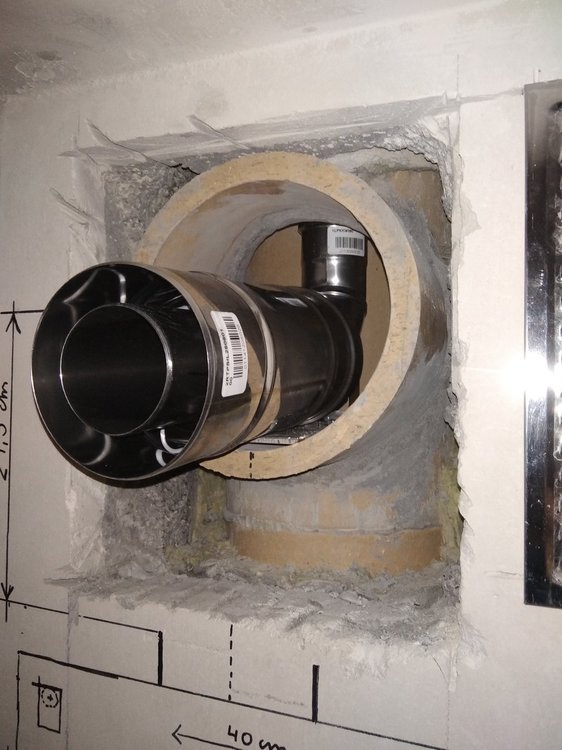

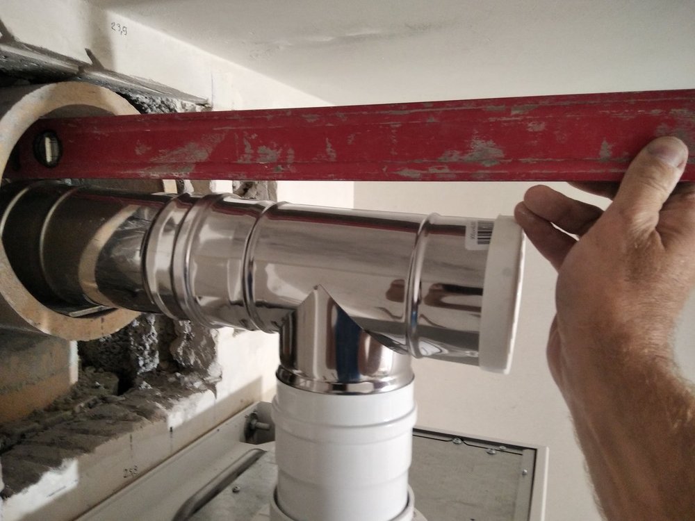

Jak widać wklejka   trójnika zrobiona, podpora pod wkład do szachtu też. Dzisiaj pierwsze przymiarki do montażu komina do kotła gazowego. Wszystko pasuje na  ,, milimetry"  Będzie OK

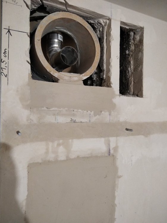

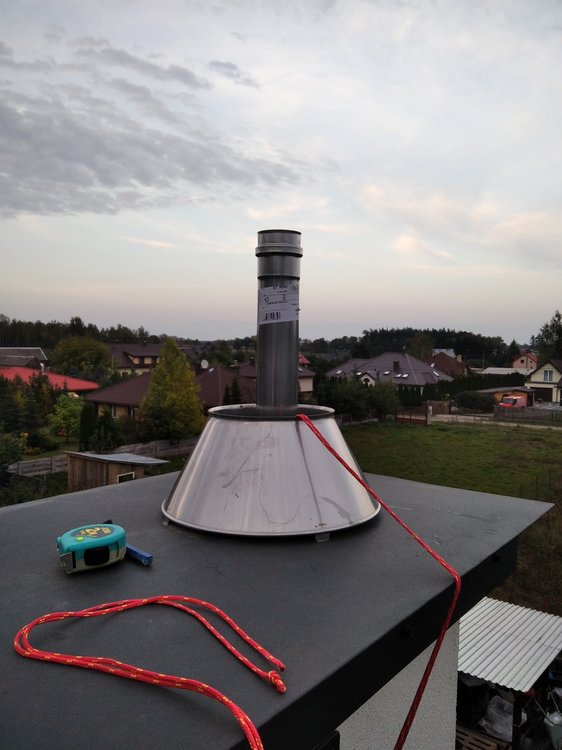

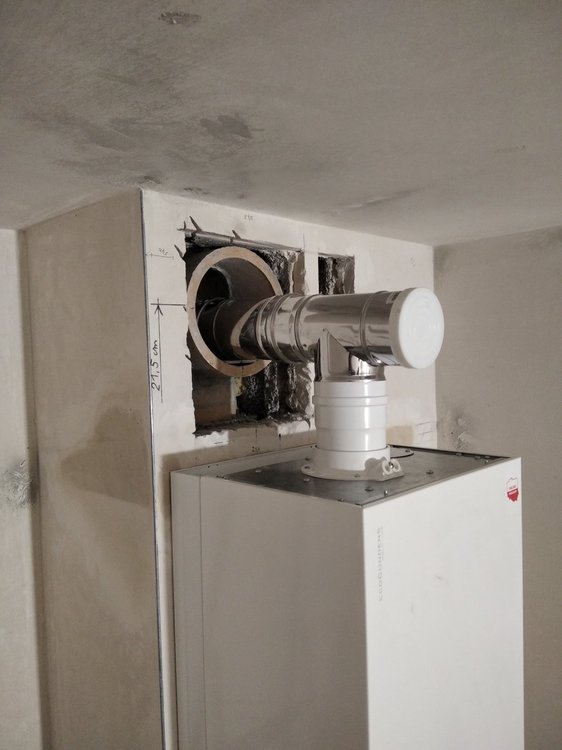

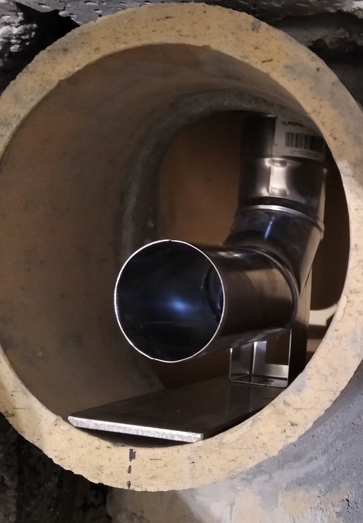

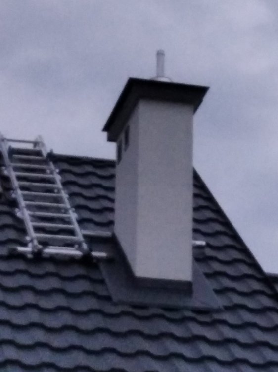

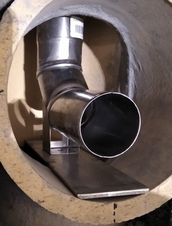

I komin ( rura spalinowe) w szlachcie obsadzona. Pierwsza rura miała zamontowane uchwyty  przez które należało przełożyć cienki sznurek/linke, żeby było jak opuszczać kolejne zamontowane rury. Wszystko pasowało jak klocki LEGO. Czekam jeszcze na dosłanie  blachy  która po przy kręceniu do rury spalinowej będzie tworzyć okap/daszek opadający jak stożek chroniący  wlot powietrza do szachtu. Teraz tylko powiesić kocioł i spasować z adapterem. Robiłem pomiary na niezamontowanym kotle i wychodzi na to, będzie wszystko pasować b. dobrze.

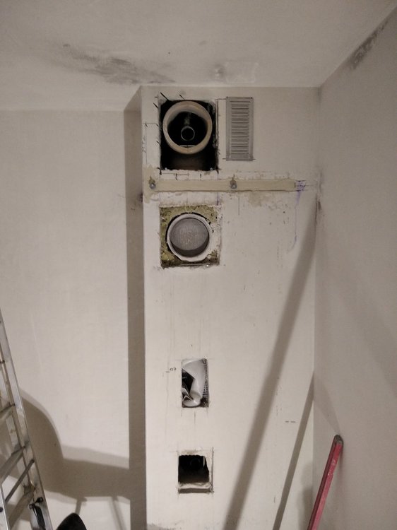

Witam wszystkich,

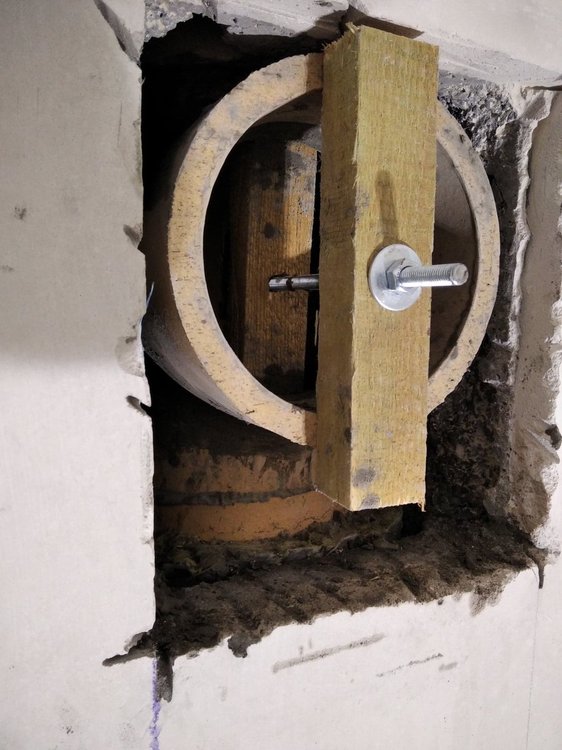

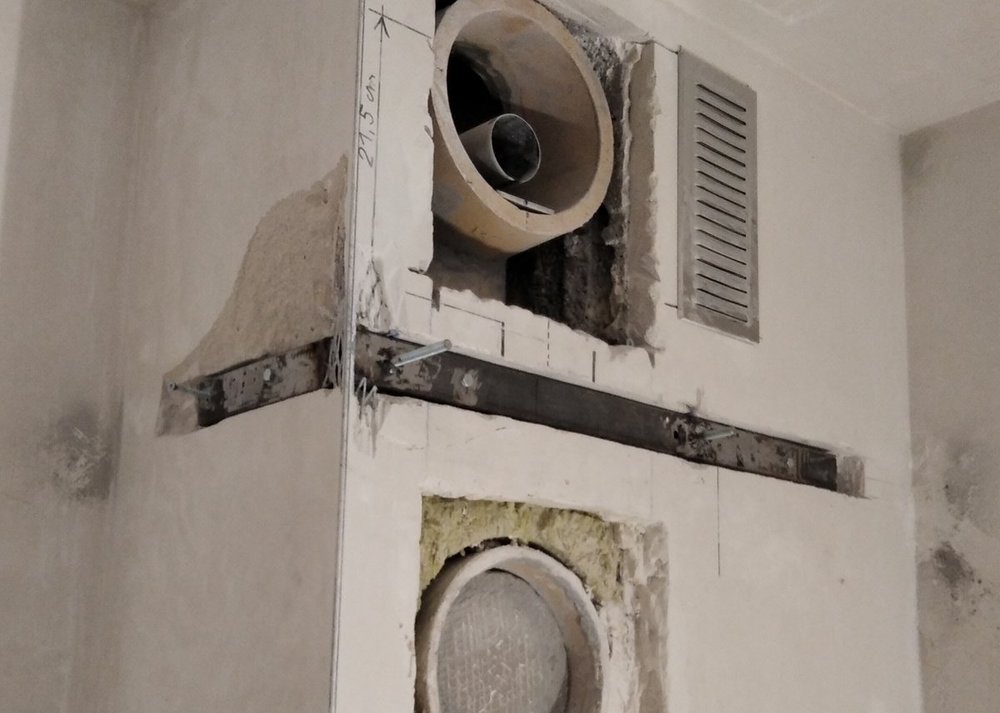

miał być temat o wklejaniu trójnika do szachtu, ale pomyslałam, czemu nie pokazać kolejnych prac, aż do zamocowania kotła i wpięciu go do szachtu. Niestety, aby zawiesić na moim kominie kocioł centralnie reduktorem do środku szachtu musiałem zaryzykowac i wiercić otwór pod kołek na granicy ściany komina i tynku gipsowego             ( tynku jest z pewnych powodów 3 cm). Niestety już w trakcie wkręcania kołka okazało się, że nic z tego nie będzie, bo otwór pod kołek był na granicy ściany komina i tynku. Niestety doszło do lekkiego odpęknięcia w tym miejscu gipsu. W sumie to bardzo dobrze, bo zauważyłem to i mogłem coś                     ,, wykombinować", a nie myśleć, że jest OK.  Chcąc mieć w tym miejscu kocioł zrobiłem pewne rusztowanie, które zostanie ukryte w warstwie tynku. Od czoła przykręcone na 3 kołki i z boku na 2. Obsadzone na ścianie na gesty klej gipsowy, aby się ułożyło w trakcie dokręcania bez luzów. Na obecna chwile wszystko wygląda na to że będzie OK. Mam tylko niestety dopiero teraz pewne wątpliwość bo wspawałam w otwory przelotowe wywiercone w profilu prostokątnym szpilki M8. Szpilki przechodzą przez dwa otwory i są przyspawane do ściany tylnej profila, a do przedniej lekko, przyłapane" Kocioł będzie wisiał dosłownie jakieś 3-4 mm od podparcia tych szpilek. Mam nadzieję, że nie będą chciały się ugiąć. Za daleko  byłem z,, robotą, aby cofnąć i wspawać M10.

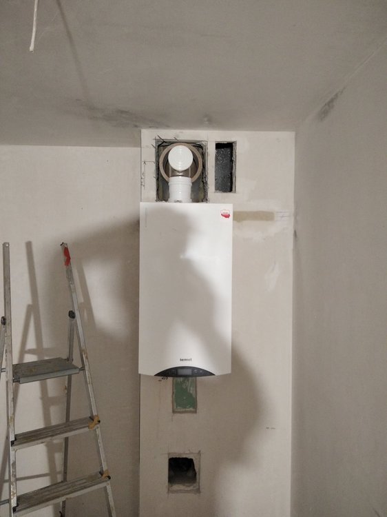

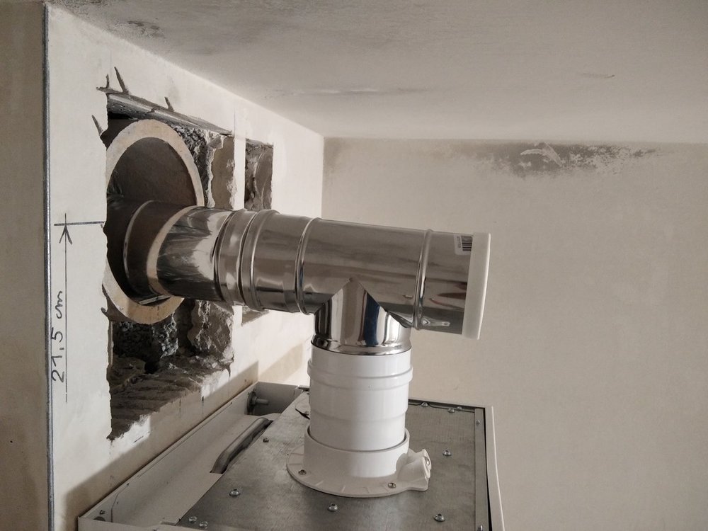

Dzisiaj była pierwsza przymiarka kotła pod kątem czy pasują szpilki do przykrecenia, czy  komin będzie pasował względem szachtu i wymiarów, czy spadek na trójniku będzie wlaściwy
Wydaje mi się, że jest OK.
