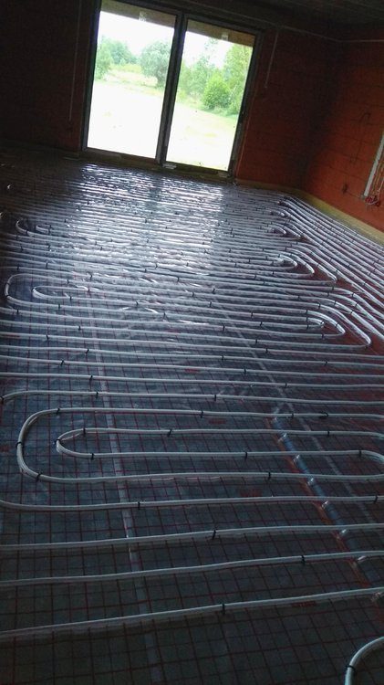

Ogrzewanie podłogowe mam w pomieszczeniach o łącznej powierzchni 101 m2.. rozstaw rurek widać na zdjęciu. W kontekście Twojej wypowiedzi to mało czy dużo tej podłogówki na ten zawór 3D?03ad7fb9f3c6d834a81844b851acfb2f.jpg
Wysłane z mojego Mi 9T przy użyciu Tapatalka
Tu mamy problemik - podłoga potrzebuje ok 1000l/h ( oczywiście po zmieszaniu). 12 pętli x 1,5l/min x 60min
Z tego z kotła ok 50%, jak przez zaw 4-D to musiałby być pewnie większy,
Można spróbować , ale będzie kłopot z ochroną powrotu kotła.
Jak ja bym robił to dałbym zamiast 3-D, drugi zaw 4-D, tylko na podłogę.

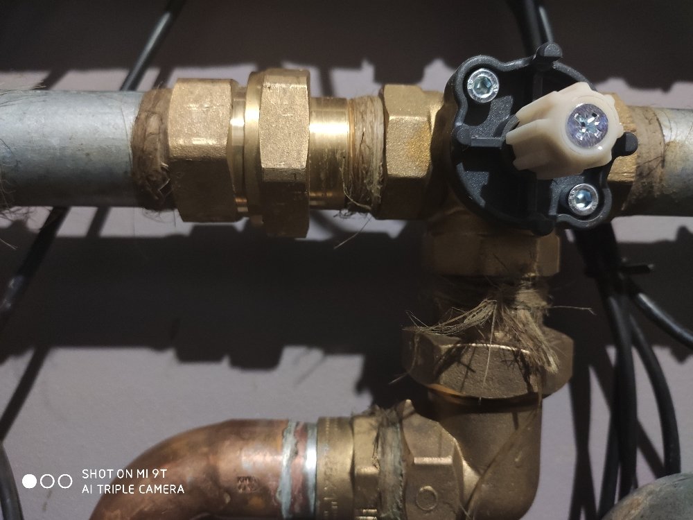

Pracę pompy podłogowej mam ustawioną w zakresie temperatur 20-48°C także jak ten sterownik puszcza mi 60° to pompa po przekroczeniu 48 się wyłącza. Problem w tym, że wtedy ten zawór 3D zamyka się i już nie ma szans żeby temperatura spadła samoistnie do zadanych na sterowniku 26°C. I podłoga stoi i się wychładza. Manualnie jestem w stanie otworzyć ten zawór 3D. Podnoszę temperaturę na sterowniku z zadanej 26 do tej którą aktualnie wskazuje sterownik...dajmy na to 45. Wtedy zawór się otwiera i temperatura spada. I systematycznie zniżam spowrotem do zadanej 26. Trwa to ze dwie minuty. Ale nie o to chodzi żeby przynajmniej raz na dobę bawić się w klikanie na sterowniku..

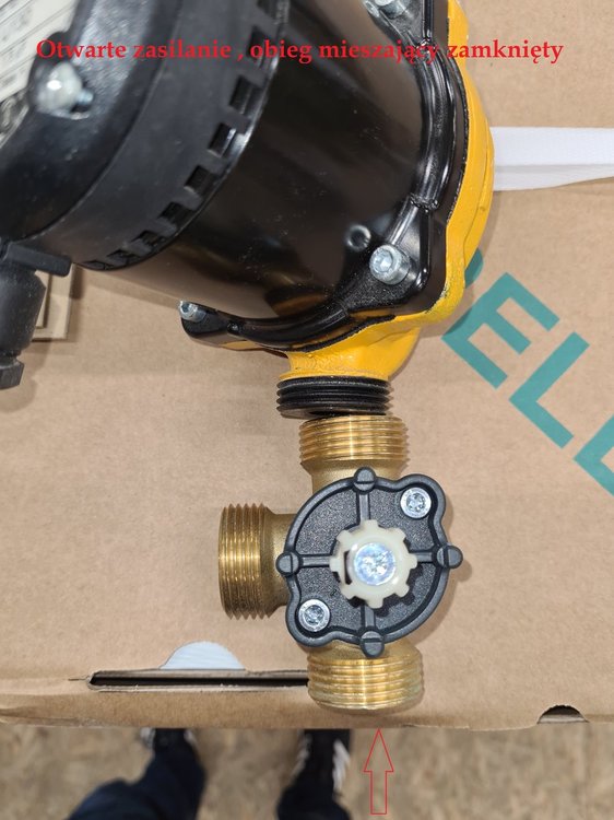

Dlatego sprawdź tą przesłonę w zaworze 3d bo na 99% masz ją źle ustawioną skoro po zamknięciu zaworu przepływy na rotametrach spadają do zera.
Tu jest pytanie co w takim razie zmieniać?
Instalację czy sterownik?
Może warto sterownik, jak on taki cudaczny.
Ew to co kolega wyżej proponuje - sprawdzić 3-D.
Niezależnie od ustawienia zaw 3-D przepływy powinny być takie same, przecież tam jak jedno przejście się otwiera to drugie sie zamyka
najlepiej zmienić to i to :)
kolega ma także jak zawór się zamknie to na rotametrach ma 0 jak otwarty to  jest oki coś około 2 litrów. Świadczy to o tym że lustro przy zamkniętym zaworze jest po stronie ssawnej pompy i zamyka obieg.

Ja bym do jutra nie wytrzymał, to minuta roboty a odmienić może pracę instalacji zasadniczo no i nie piłuje pompy na zatkanym króćcu ssawnym.
No i nie wytrzymałem [emoji16] w tej pozycji siłownik jest na 5. I cały czas ładnie podaje mi 26°C. Nie oscyluje w przedziale 25°C-28°C jak to nie raz ma miesjce wręcz przeciwnie trzyma sztywno 26 °C. Sterownik przerwę pomiaru ma ustawioną na 5 sekund ale nie robi żadnych obrotów ani w lewo ani w prawo. Szkoda, że cały czas tak nie jest.d5e591c111f8e0123c52f7704d6fff4e.jpg888d1f8e00fdf1c6177aa151d481bc03.jpg1914498d1a1a1930bdca6f2986501c2a.jpg2677af684c8045d44718354e1a8ee0e2.jpg113d3f4b650601bd26875db62103ae62.jpg

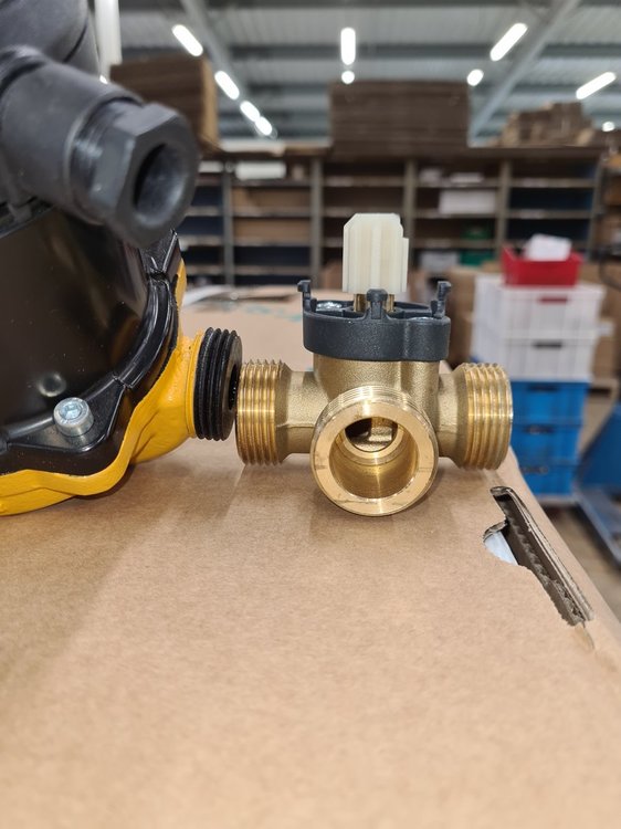

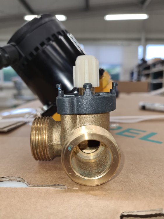

To płaskie ścięcie na osi ustaw tak jakby na godzinę 4:30 (pomiędzy 4a5 jakbyś patrzył na tarcze zegarka) wtedy siłownik ręcznie przestaw na skali na 5 i złuż go ponownie na zawór.
A dokładnie tak aby to ścięcie zaznaczone na zielono było ustawione tak jak ta różowa kreska.
