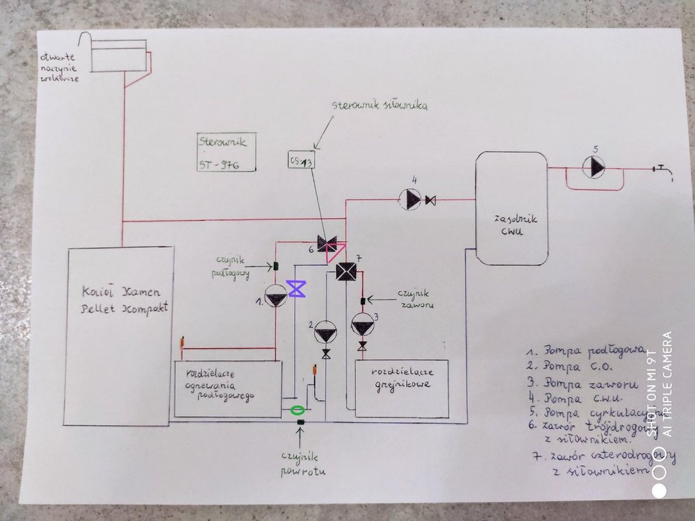

Witam Panowie. Zastosowałam się do ostatnich sugestii użytkownika berthold61 i odłączyłem regulator pokojowy, który włączał i wyłączał pompę podłogową. Teraz pompa podłogowa pracuje non stop i podaje niską temperaturę wody i już widzę różnicę na plus. Dzięki.
Mam za to inny problem i proszę o pomoc. Mianowicie elektroniczny sterownik siłownika zaworu mieszającego przynajmniej raz na dobę przepuszcza mi większą temperaturę wody (nawet do 60°C) na podłogę niż zadana (zadana to 28°C) przez co zawór się zamyka i nie mam przepływów na obwodach przez dłuższy czas i podłoga się wychładza. Dodam tylko, że pompa podłogowa pracuje w zakresie temperatur 22-48. Wszystko potrafi dobrze pracować kilka godzin a potem klops. Wrzucam schemat instalacji. Co może być tego przyczyną? Wydaję mi się ponadto, że źle mam przypisaną pompę C.O. w sterowniku ST-976? To może mieć wpływ na nietrzymanie nastaw tego elektronicznego siłownika zaworu trójdrogowego?28affec27dfddda1d69c105e011790bc.jpg3667a7393873fc61b5bd860783e7eadd.jpg

Schemat nie jest prawidłowy - zaw 3-D powinien być włączony za zaw 4-D, a nie przed.
Ponadto nie wiemy gdzie są zaw zwrotne w instalacji

Zawory zwrotne narysowałem.. to te klepsydry za pompami. Niestety tak mam obecnie rozlokowane te zawory trójdrogowy i czterodrogowy. I dodam, że to po niedawnej modernizacji instalacji. Czy te niepoprawne umiejscowienie tych dwóch zaworów może powodować, że elektroniczny sterownik siłownika nie trzyma zadanych nastaw i raz na kilka godzin puszcza większą ten niż zadana? A co z tą pompą C.O.? czy ona nie powinna być przypisana tam gdzie obecnie mam pompę zaworu na schemacie?0594ad1905ed134342ff0aee6e3c4059.jpg

Panie Sambor jaki wpływ na pracę instalacji ma niewłaściwe umiejscowienie zaworu trójdrogowego i czterodrogowego tak jak w moim przypadku? W zasadzie wszystko działa jedynie tak jak wspominałem wcześniej ten elektroniczny sterownik siłownika zaworu trójdrogowego potrafi raz na kilka/kilkanaście godzin przepuścić większą temperaturę niż jest zadana na podłogówkę.

Zawór 3d przepuszcza ci większą temperaturę między innymi dlatego iż brakuje zaworu ZZ na obiegu powrotnym do podmieszania.
Pomimo zamknięcia zaworu 3d obieg wody przez podłogę nie zanika, jest on nadal tylko że bez poboru wody gorącej z kotła. Po stopniowym schłodzeniu obiegu podłogowego do temperatury zadanej zawór znów powinien się otwierać.
Możesz jeszcze pokazać ten rozdzielacz podłogowy bo coś za dużo rozdzielonych rurek do niego podchodzi.

Naniosłem na schemat ten ZZ o którym mówisz. Możesz powiedzieć czy w dobrym miejscu? (Na fioletowo). Jak zawór 3D mam otwarty to na przepływomierzach mam przepływy po 2,3 l/h a jak jest zamknięty to przepływy są 0,0 l/h no chyba że ślepy jestem.. może jest 0,1 l/h bo jakby było więcej to bym widział..

pokaż ten rozdzielacz bo tam jest coś nie tak, przepływ niema prawa zanikać po zamknięciu zaworu 3d, no chyba że pompa też się wyłącza. Jest jeszcze jedna opcja że masz źle ustawioną przesłonę w zaworze 3d. Zdejmij siłownik i wrzuć zdjęcie samego zaworu,  to ocenimy.

Zawór źle umieściłeś... Powinien być tam gdzie zielone zaznaczenie.
@RetiredRoccoprzesłona zaworu powinna pracować w zakresie tego różowego trójkąta. Jeśli przepływy zanikają to na 99% jest ona ustawiona źle i po zamknięciu zaworu zamyka całkowicie obieg.
Zawór powinien być zamknięty gdy siłownik obróci go na max w lewo, obracając się w prawo będzie się otwierał. Wg twojego zdjęcia to na 0 powinien być na max otwarty a na 10 max zamknięty. Jak to wygląda u Ciebie?

Darekgra dzięki za podjęcie tematu. Jutro spróbuję zdjąć tą obudowę siłownika. Może nic nie połamie po drodze [emoji846] zastanawiające jest to, że ten sterownik siłownika zaworu mieszającego potrafi utrzymać te zadane 27-28°C nawet 8 albo 10 godzin i dopiero po tym czasie coś mu odbija i przepuszcza nawet do 60°C. A jest taka możliwość, że to jedynie ta przesłona w zaworze 3D jest źle ustawiona i nie będzie trzeba tego ZZ wstawiać?

Sprawdź przesłonę... Zawór ZZ moim zdaniem konieczny.
Jak jest na 0 to zanikają przepływy na rotametrach. A jak jest na 5 to już wszystko wraca do normy. Przepływy się pojawiają.
Wysłane z mojego Mi 9T przy użyciu Tapatalka
No to masz odpowiedź... Przesłona pilnie do obrócenia, w tej chwili niszczysz pompę bo pracuje na sucho, a obieg podłogowy nie miał prawa działać poprawnie.
