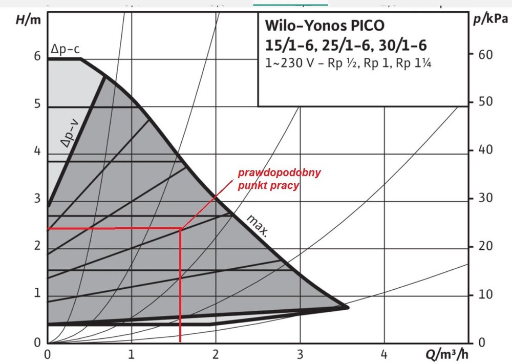

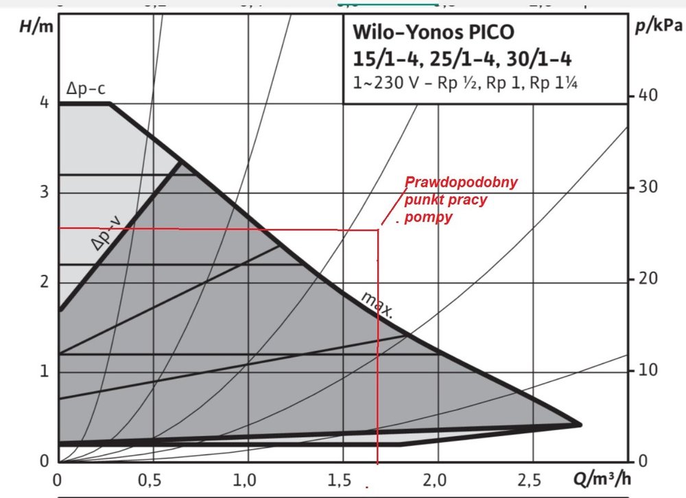

Pompę dobierasz wg max strat w instalacji - wysokość podnoszenia  i wg potrzebnego przepływu - tu musisz określić jakie mają być przepływy w rurach
dla 18 pętli i przepływu ok 1,5l /min masz przepływ ok 1600l/h i sprawdzasz na charakterystyce pompy jaka jest w tym miejscu wysokość podnoszenia
Jak większa niż 2,5m to pompa OK, jak nie to trzeba szukać większej .
Ten przykład jest mocna przybliżony, tu trzeba uwzględnić straty przepływu w pętlach i straty na zasilaniu rozdzielacza oraz na samym mieszaczu.
Z tych rys wynika że jednak pompa 25/1-4 może mieć pewne kłopoty z zapewnieniem prawidłowej pracy instalacji 1719303867_yonospico1-4.thumb.jpg.7b9ebfe1363e8d7e27241ad7096a80e7.jpg1547908293_yonospico1-6.thumb.jpg.d27b51aea1a1d19b22be2c2ae54bd0a4.jpg

Najpierw spróbuj na 1 pompie 25/1-4 wg mnie powinno działać,
52 minuty temu, maciejtoya napisał:
ARV 382
Ma Kvs spore, więc opory będą w normie, jak nie będziesz zadowolony , to  trzeba będzie dostawić drugą taką samą i po kłopocie.
Przygotuj wstępnie miejsce na montaż tej drugiej pompy.
Druga taka sama pompę ale rozdzielić to tak że daje zawór mieszający a za nim rozgałęzienie na 2 podłogówki i każde to rozgałęzienie ma swoją pompę tak?
Tak jak piszesz, tylko każda pompa musi mieć osobny filtr i zaw zwrotny.
