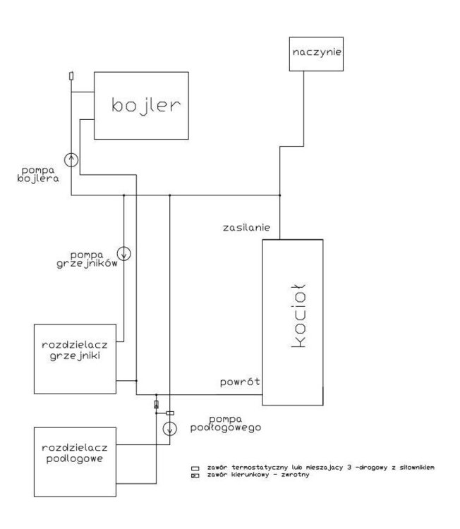

Nowa kotłownia z jedna pompa + druga podłogówki - nietypowe sterowanie
W załączniku schemat instalacji która powstaje obecnie w mojej głowie i chciałbym zapytać czy to będzie działać... Jedna pompa główna pracująca non stop zasilająca poszczególne elementy instalacji wg potrzeb. Poszczególne obwody (bojler, podłogowe) sterowane wyjściami pomp sterownika.Ochrona powrotu na eektozaworze i bezpieczniku termicznym lub termostat z kapilarą. "Elektrozawory" to zawory termostatyczne otwierane siłownikami termicznymi . Zawory 3/4 o powiększonym przepływie HERZ TS-E z głowicą na M28 Kvs 6,1. Grzejniki są tylko 4 -w sumie max 2kW- jeden otwarty non stop w celu zapewnienia ciągłego przepływu w instalacji. Ogrzewanie podłogowe o zapotrzebowaniu jakieś 6-7kW. Bojler z wężownicą wiszący 140l 3-4kW mu wystarczy. Dodatkowo ochrona powrotu. W obwodach podłogówki i bojlera na powrocie zawory grzybkowe regulacyjne w celu balansowania przepływów. Temperatura podłogówki regulowana nastawą w sterowniku...."dopuszczanie" ciepłej wody przez otwieranie i przymykanie "elektrozaworu". Histereza otwarcia i zamknięcia zaworu ta jakieś 2-3 min więc powinno w miarę płynnie regulować. W obwodzie podłogówki dodatkowo planuje zamontować termostat bezpiecznikowy na 45C odcinający zasilanie elektrozaworu i pompy podłogowej w przypadku zawieszenia/uszkodzenia sterownika. Sterownik ARGOS PID+. Kocioł ekogroszkowy. Nie chcę używać zaworów 3 drogowych termostatycznych, bo nie ma możliwości sterowania sterownikiem i słyszałem o ich awaryjności.

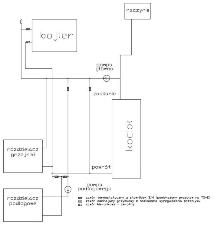

Kolega w innym temacie poszukuje ciekawych rozwiązań z minimalizacją pomp, człowiek coś wymyśla i dostaje baty. Co w tym schemacie "fizycznie" jest niepoprawnie? Instalację można zobrazować do jednej pompy obiegowej z 3 grzejnikami (bojler, podlogowe i grzejniki). Każdy z obwodów pobiera ciepło z instalacji wg zapotrzebowania otwierając lub zamykając siłownikami termicznymi zawory. Bypass łączy zasilanie z powrotem w celu podmieszania powrotu w przypadku obniżenia temperatury poniżej  dobranego termika (np50C). Może technicznie to nie jest poprawnie ale....
Można zrobić jak na drugim schemacie...ale dodajemy jedną pompę, siłownik i 3 drogowy no i nie mamy jeszcze ochrony powrotu

Teoretycznie to co proponowałeś kiedyś zadziała - będą musiały być spełnione pewne warunki regulacji, a każde otwarcie czy zamknięcie tego zaworu termostatycznego zmienia punkt pracy układu.
Podobne do tego co proponowałeś są układy z pompą mieszającą dla obiegu OP,  poczytaj jak taki układ pracuje.
Tylko pytanie po co takie komplikacje.
