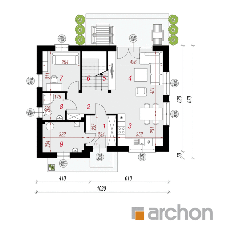

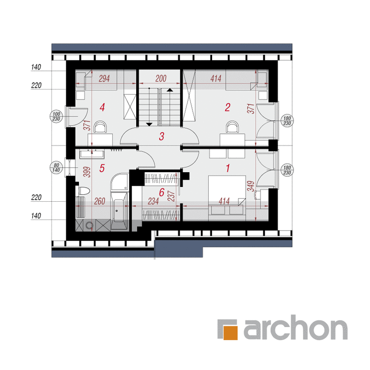

Witam w przyszłym roku mam zamiar zacząć budować dom z poddaszem użytkowym 118m2,
Parter
Poddasze
20cm ocieplenie ścian , lane skosy na poddaszu ocieplone 20cm styropianem , 15cm styropianu na podłodze , wentylacja grawitacyjna, okna 3 szybowe
Muszę zastanowić się co do CO , mam gaz z sieci więc instalacja będzie gazowa, jestem laikiem , nie mam doświadczenia zawodowego , jedyne co wiem to informacje z internetu !
W tak małym domu zastanawiam się czy nie rozwiązać CO piecem gazowym kondensacyjnym dwufunkcyjnym z przepływowym grzaniem wody przykładowo
Zestaw Junkers Cerapur Smart 3,7-28kW dwufunkcyjny
Podgrzewa on wodę przepływowo , jestem ciekaw opinii na temat takich pieców , cała kotłownia w jednym urządzeniu wiszącym na ścianie , o niewielkich gabarytach i ładnie opakowanym  bez zbędnego osprzętu. Czy mógłby się ktoś wypowiedzieć na temat tego rozwiązania ? Ważne są dla mnie koszty użytkowania domu czy to rozwiązanie było by oszczędne ?
Sugeruje jednak kocioł jednofunkcyjny z zasobnikiem,są dwie łazienki braknie przy równoległym korzystaniu z obu,po drugie zlewozmywak jest dość daleko od kotłowni więc trzeba będzie czekać dłuższą chwilę i będą straty(czyli pasuje cyrkulacja CWU)Wentylacja grawitacyjna w nowo budowanym domku hm.. Oczywiście podłogówka w całym domu
A piece dwufunkcyjne kondensacyjne z wbudowanym zasobnikiem ?
Na jakim schemacie konstruuje się teraz CO w takich małych domkach ? Co jest teraz podstawa ? Muszę od czegoś zacząć temat CO , mały dom to mało miejsca i pół kotłowni na pompy , sprzęgła  , zasobnik , orurowanie to duża strata miejsca  z drugiej strony potrzebuje nowoczesnej energooszczędnej instalacji która podłoży lata

No to np.coś w rodzaju Termet Ecocondens Integra z wbudowanym zasobnikiem 48l ze stali nierdzewnej.Kocioł musi mieć małą moc minimalną.Nie potrzebujesz żadnych dodatkowych elementów typu sprzęgła czy pompy.
Wskazany projekt OZC i na jego podstawie projekt CO

Przy ogrzewaniu podłogowym to kocioł jest dobierany na samym końcu - jak są znane opory hydrauliczne i wymagane przepływy instalacji.
Czyli Panowie ! Od czego zacząć ? Krok po kroku !

Przy nowo budowanym domu o powierzchni 118m2 to już wybitnie trzeba spartolić instalację aby to  "byle jaki" kocioł nie pociągnął.
Tyle że WG może wygenerować straty ciepła budynku ale mimo wszystko.
Trzeba zacząć,jak w każdej dziedzinie,od tego o czym wspomniałem czyli projektów :OZC i potem CO
