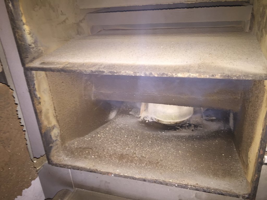

Nie mam termometru na powrocie, ale rura jest gorąca. Dalej mam ustawienia 5/20 i nadmuch 70. Sadza jak cholera. Zawór zrobiłem według Ciebie Cichymur z 42 na 44. Czy może jeszcze zwiększyć nadmuch np na 80? Praca dalej w Pid
Edytowane przez janusz444444
Jeśli sadza się osadza na wymienniku to za dużo węgla jest na palniku, spróbuj zwiększyć przerwę ale dawki podawania nie zmieniaj. Co do nadmuchu , no cóż, nie widzę tego ale jak zacznie sypać iskrami i ogień będzie porwany to znaczy że za dużo. Podczas spalania przy otwarciu drzwiczek od kotła nie może być dymu. Jeśli jest to jest źle.
Ps. Podczas robienia foty kocioł wszedł w podtrzymanie i lekko widać dym.
Podczas spalania nie powinno byś pomarańczowego płomienia z ciemnymi krawędziami ,takie smolne czarne smużki Tylko czysty żółty , ewentualnie wpadający w fiolet lub niebieski jak z gazu. Wtedy zachodzi odgazowanie i pełne spalanie. Przy za mocnym nadmuchu tego zjawiska nie zobaczysz ponieważ złoże jest za mocno wychładzane.
