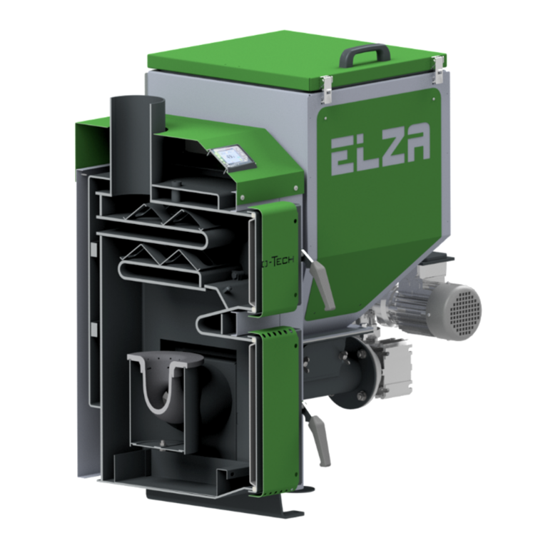

Witam borykam sie z problemem duzej sadzy i nie spalonego wegla .
Ustawienia są takie :
podajnik 5 s
Pauza 50 s
limit dmuchawy 50&
podtrzymanie 5 min 34 sek
moc dmuchawy 50%
podtrzymanie dawka 5 s
krotnosc 2
Co można w tym zmienić
Piec 1,1 kw dom 80 m2 nowy piec
W dniu 6.11.2020 o 06:35, onyks45 napisał:
Jaki piec jaki palnik ?
Ale podtrzymanie 34 sek co 5 minut no to mistrzostwo świata, wcale się nie dziwię że kopci i nie spała.
Piec 11 kw  nazwa wyrobu elza  i tyle jest na tabliczce reszty tabliczki brak niesttey
To są ustawienia fabryczne czy było coś zmieniane ? To po pierwsze , po drugie jaki sterownik, czy posiada funkcję PID. Czy piec wchodzi w nadzor-podtrzymanie i na jak długo.
Kolego jak będziesz w tym tempie odpowiadał to myślę że w sezonie  2021/2022 czegoś się dowiesz.
Podejrzewam że te kotły posiadały podobny sterownik jak na filmie więc uważnie go obejrzyj i dostosuj swoj sterownik
