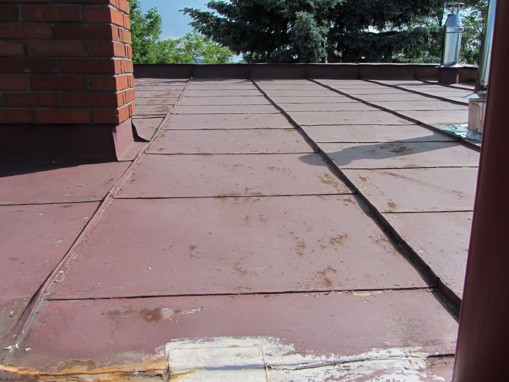

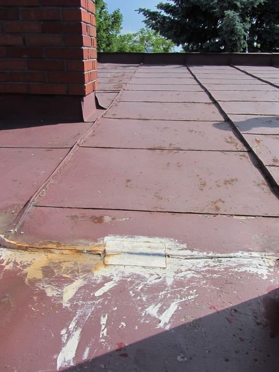

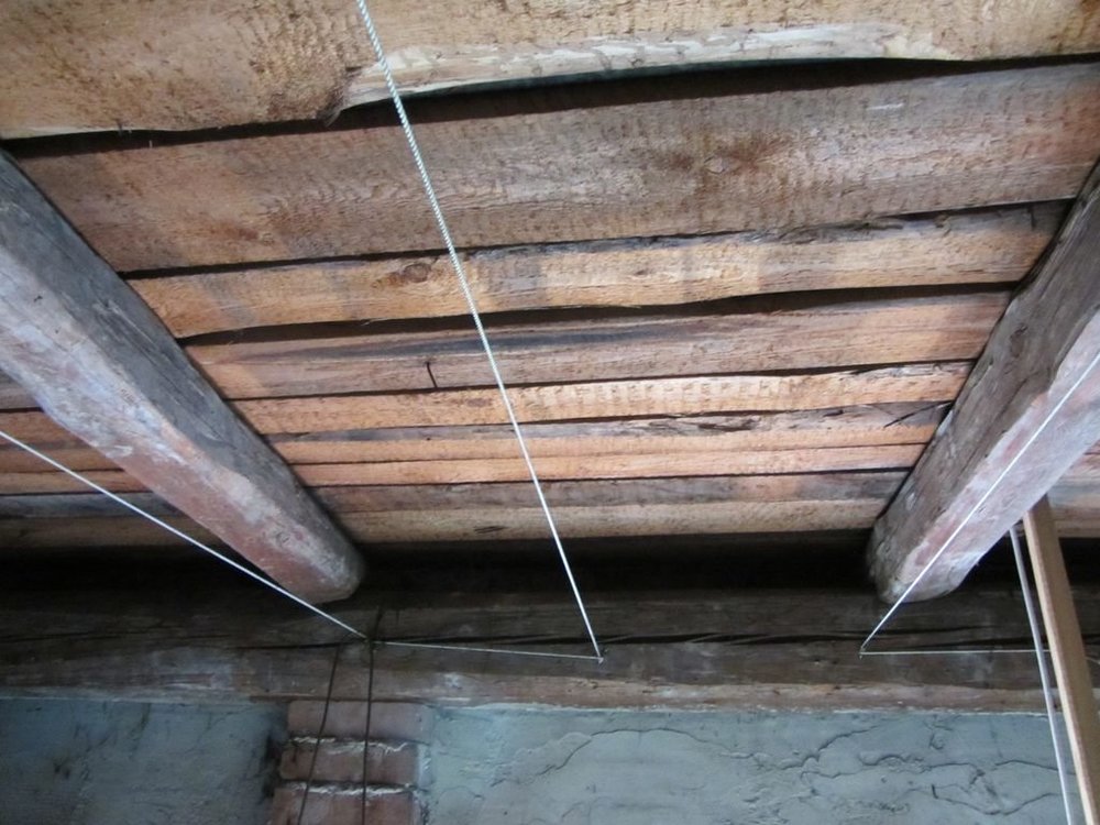

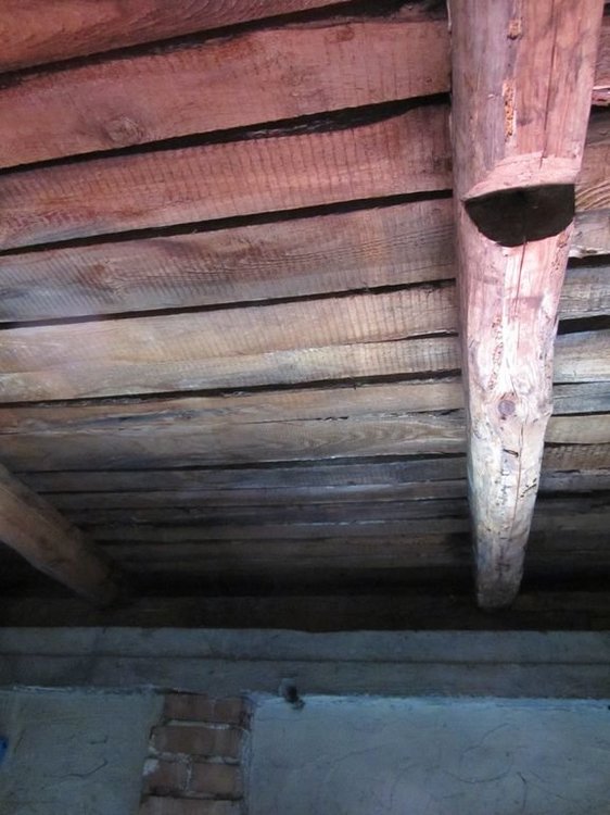

KKTS Opublikowano 12 Czerwca 2020 #1 Opublikowano 12 Czerwca 2020 Temat planowanych przeze mnie prac jest dość rozległy, dlatego zacznę może od krótkiego opisu. Na domu mam dach jednospadowy, pokryty blachą - łączone kwadratowe kawałki blachy - nie wiem jak się to fachowo nazywa. Pod blachą dość gęsto deski i wszystko oczywiście na drewnianej konstrukcji. Na podłodze strychu 5cm wełny między legarami a na to płyty mdf więc można wszędzie chodzić bez żadnego problemu. Na strychu przechowuję różne rzeczy, są sznurki do suszenia prania. Zależy mi na pozostawieniu tej funkcjonalności. Temat właściwy: zaczynając od góry myślę przede wszystkim o uszczelnieniu dachu. Obecny już w wielu miejscach przecieka, przy większych ulewach po prostu kapie woda i trzeba podstawiać wiadra itp. Ponadto myślę o ociepleniu dachu a może ewentualnie poprawieniu izolacji podłogi bo 5cm wełny to bardzo mało.Jak się do tego zabrać? Warto coś kombinować z folią w płynie na tę blachę albo jakiś lepik na zimno czy papa termozgrzewalna? Nie znam się na tym a chciałbym rozeznać temat i sens ewentualnych prac. Może jedynym wyjściem jest totalna rozbiórka wszystkiego i po prostu nowa konstrukcja dachu z nową blachą i folią pod nią tak jak to powinno wyglądać. Jednak ogrom pracy przy tym i koszta powodują że szukam jakiejś alternatywy. Z góry dzięki za pomoc :) Cytuj
Ryni Opublikowano 12 Czerwca 2020 #2 Opublikowano 12 Czerwca 2020 (edytowane) Wrzuć jakieś zdjecia tego pokrycia z blachy, i konstrukcji dachu, może wystarczy blachę pomalować gumą w płynie (masa bitumiczna o bardzo dużej rozciągliwości). Edytowane 12 Czerwca 2020 przez Ryni Cytuj

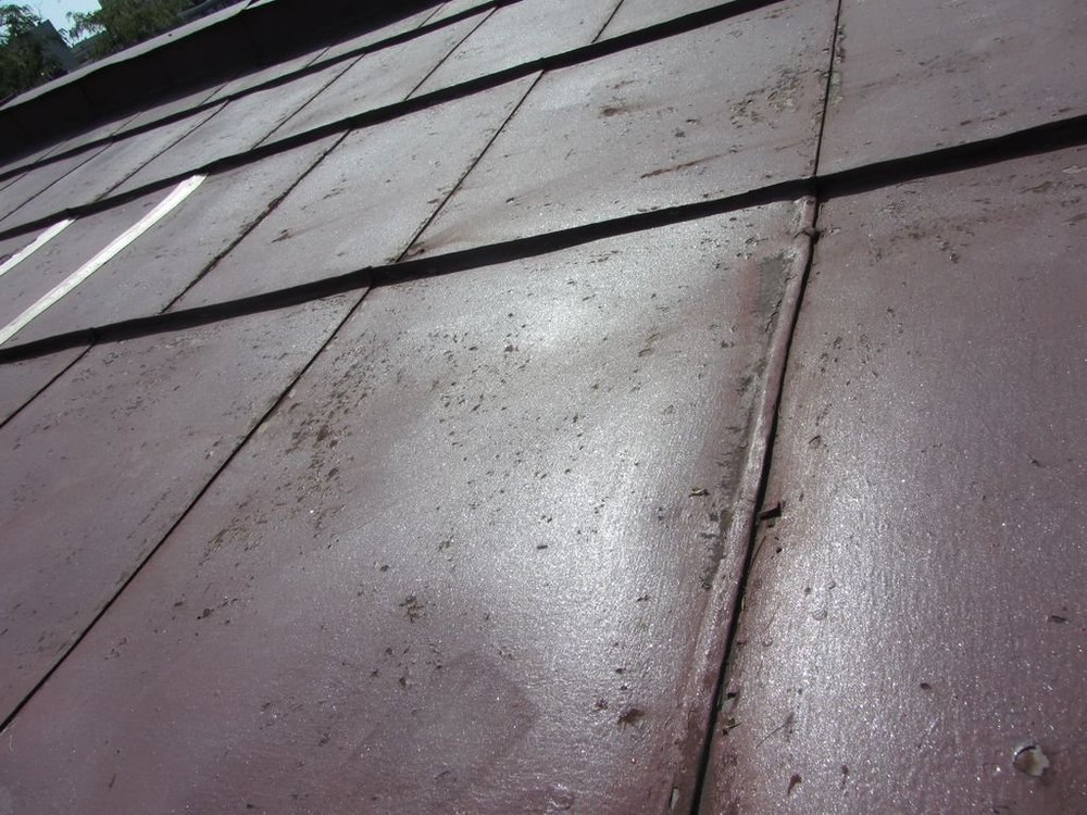

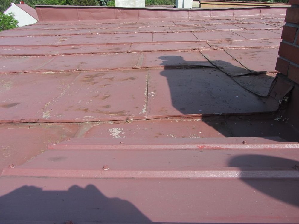

Ryni Opublikowano 13 Czerwca 2020 #8 Opublikowano 13 Czerwca 2020 Patrząc na zięcia tego pokrycia trzeba powiedzieć, ze czasy swojej świetność ma już dawno za sobą, w dodatku dach jest dość płaski (mały spadek), aż dziwne, że ktoś zdecydował się na pokrycie takiego dachu blachą, tu aż prosi się o pape i od wymiany pokrycia będziesz musiał zacząć, jakakolwiek naprawa tej blachy nie ma sensu. Docieplenie samego dachu też będzie kłopotliwe, wełny pomiędzy krokwie zmieści się około 8-10cm, do tego trzeba będzie zapewnić wentylacje tej przestrzeni (pomiędzy wełną, a deskowaniem) robiąc otwory wentylacyjne w ścianach lub w samym dachu, wydaje mi się, że lepiej skupić się na dociepleniu samej podłogi i ew. ścian zewnętrznych od środka, ale to nie jest konieczne. Cytuj
KKTS Opublikowano 13 Czerwca 2020 Autor #9 Opublikowano 13 Czerwca 2020 Oczywiście zgadzam się że dach czasy swojej świetności ma już dawno za sobą, w końcu 40 lat robi swoje... Tak, dobrze zauważyłeś że jest dość płaski. Generalnie też myślałem o papie. Rozpocząłem temat, aby zapytać czy może coś innego da się zrobić bo ja nie siedzę w temacie i nie znam różnych możliwości, które tutaj na forum ktoś może już przerabiał. Mieliśmy wieczne problemy z tarasem pokrytym płytkami, cały czas przeciekał mimo różnych prób uszczelnienia. Po położeniu papy i pomalowaniu jakąś specjalną srebrną farbą do dachów jest spokój i tym sposobem chyba trzeba będzie zrobić na tym dachu. Chcę zacząć od góry żeby nic nie kapało i było sucho, wtedy będę myślał co dalej z ociepleniem. Jakieś dodatkowe rady jak kłaść tę papę? Cytuj

Ryni Opublikowano 14 Czerwca 2020 #11 Opublikowano 14 Czerwca 2020 Przy tak płaskim dachu próba naprawy takiego pokrycia to walka z wiatrakami, żeby naprawa była skuteczna trzeba by otworzyć wyczyścić i od nowa uszczelnić wszystkie połączenia, tam przez lata nazbierało się pył, a cześć połączeń na pewno zardzewiała i albo całkowicie straciły szczelność, albo podciągają wodę kapilarnie. Niemniej pomalowanie tej blachy na pewno wydłużyło by je życie jeszcze na wiele lat, jednak w ten sposób nie uda się rozwiązać najważniejszego problemu, czyli szczelności połączeń. Cytuj

Gość jacek61 Opublikowano 30 Czerwca 2020 #19 Opublikowano 30 Czerwca 2020 (edytowane) Gdybyś się zdecydował na uszczelnianie tej blachy to dla przykładu uszczelniacz dekarski akrylowy, myślę, że te 25 sztuk trzeba by kupić https://www.noxan.pl/pokrycia-dachowe/uszczelniacz-dekarski-akrylowy.html Edycja Stare dachy niekoniecznie są złe były często robione przez większych fachowców niż można spotkać dzisiaj ale jak zdecydujesz się na zerwanie blachy i położenie papy to to deskowanie co na zdjęciach jest dobre pod papę. Edytowane 30 Czerwca 2020 przez jacek61 Cytuj
