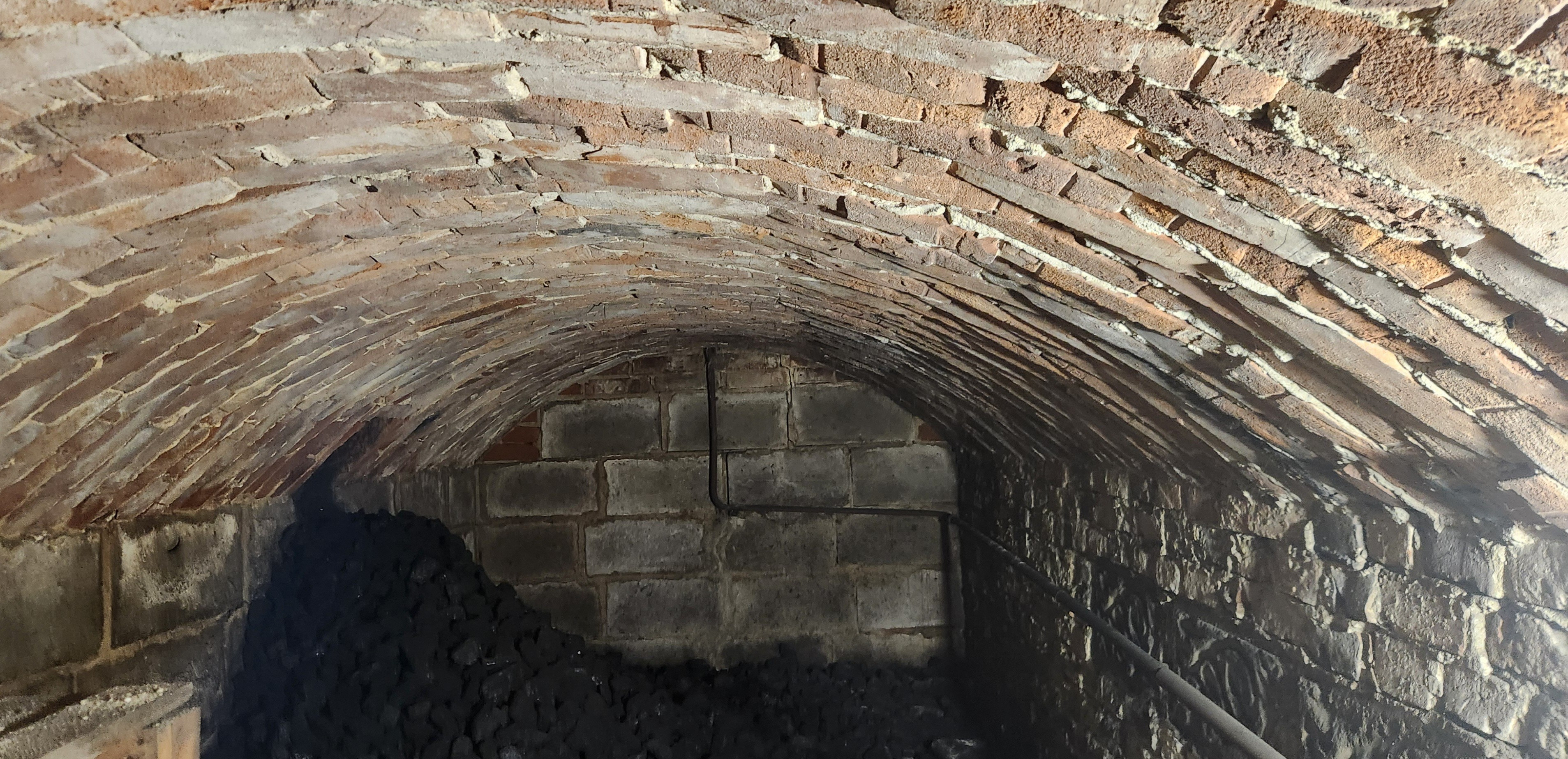

  1. Tylko że wlasnie przez to ze jest zaokraglane a to tego duzo nierownosci to bedzie sporo zabawy, a pianka poszloby znacznie szybciej. Pomijam że przez wysokosc to 3cm to w sumie max. Zeby sie w miare poruszac. I pytanie czy te 3cm cos ociepla? Mowie tylko o suficie, boki mialy zostac jak są. Czy jednak taka grubosc ocieplenia to tylko wydanie kasy? Wg informacji, z jednej puszki ok 2m2 powinienem ogarnac, wiec majac tam jakies 8m2 to 5 puszek teoretycznie powinny wystarczyc. Czy taka pianka PUR moze byc nad piecem w ktorym pali sie weglem i drewnem? I jak dlugo taka pianka musi sie wietrzyc w takiej piwnicy? Dziekuje za informacje
  2. Witam, chciałem zapytać czy jest sens ocieplać strop, uzywajac pianki z pistoletu. Dom jest stary z lat 70tych. Piwnica jest pod połową domu, (pod kuchnia, lazienka i pokojem). Niestety jej wysokosc to ok 165cm. Na dodatek strop jest zaokraglony. Myslalem dac uzyc pianki z puszki np. takiej:https://allegro.pl/oferta/piana-pur-izolacja-natryskowa-termiczna-grafen-professional-930g-750ml-17472583346. Pytanie jednak czy danie powiedzmy 2-3cm takiej pianki na sufit coś da, czy taka ilosc to tylko strata kasy? Piwnica wilgotna, sciany piwnicy nieocieplone. Bardzo dziekuje za informacje. Przesyłam jak wygląda piwnica.
