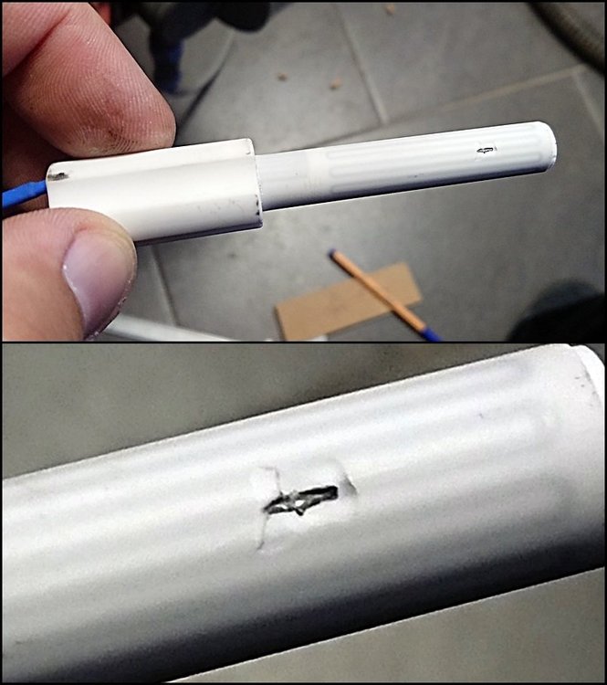

Padła zapalarka KIPI - nic nowego, ale...
Zastanawia mnie czy to normalne, że przy przepaleniu powstają takie odpryski jak na fotce, czy może to raczej ślad jakiegoś wcześniejszego obicia?
Mógłby ktoś coś podpowiedzieć?

Jest to typowy przykład niechlujnego montażu zapalarki w trakcie składania palnika, przez producenta bądź osobę która serwisowała palnik . Owa zapalarka została uszkodzona mechanicznie , gdzie uszkodzenie mikropęknięcie nie było widoczne , lecz temperatura podczas pracy szybko uwidoczniła jej koniec żywota.
Wielkie dzięki za odpowiedź. W sumie bardziej z ciekawości zapytałem, bo zapalarka według sterownika przeżyła prawie 10000 rozpaleń...
No ja przez 2 lata mam 2150 odpalen przy pracy kotła 4500 godzin. Trochę u Ciebie sporo tego wychodzi.
@sambor na jednej zapalarce?
Na jednej, moja ma żywotność ponad 20tys rozpaleń.

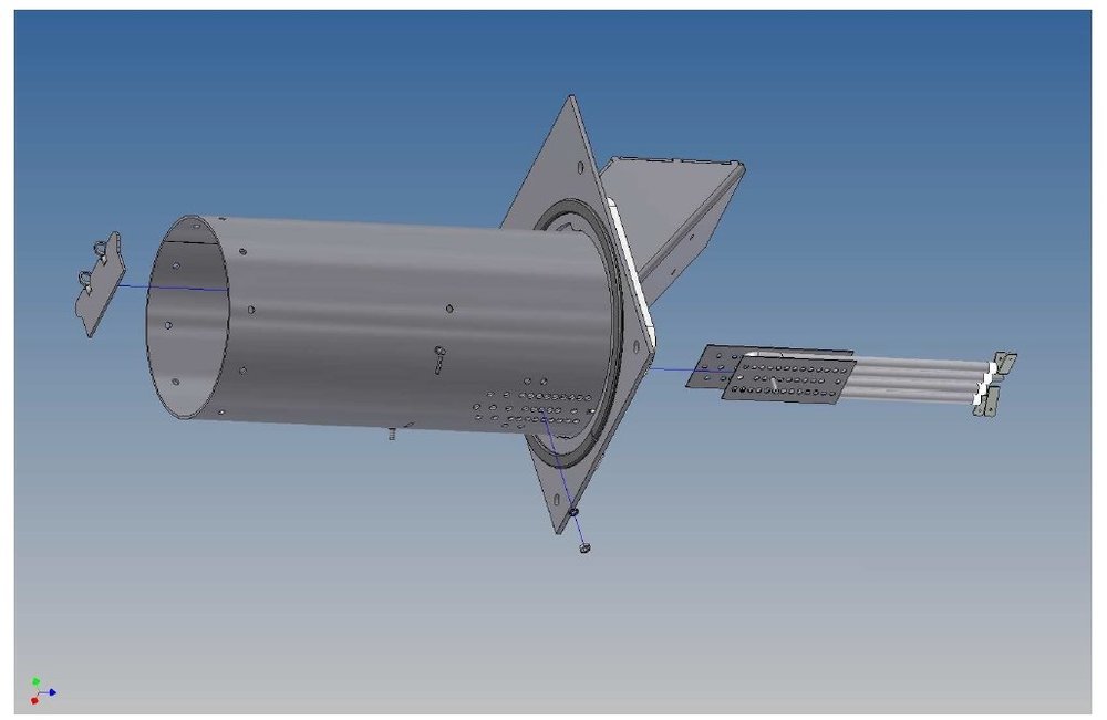

Zapalarka jest inna niż w kipim - to ten element po prawej stronie na rys poniżej
U mnie wygląda to jakoś tak... dziwnie
