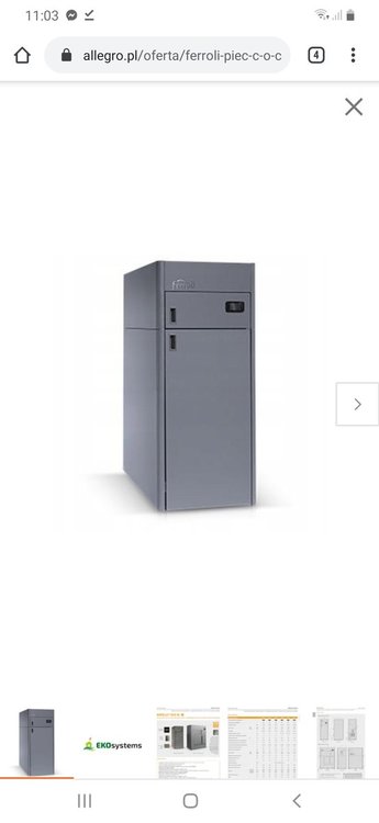

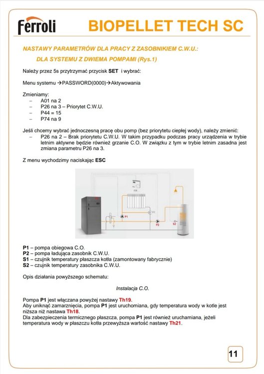

Witam mam problem z ustawieniami pieca. Możecie podać mi konkretne dane jakie parametry powinnam mieć ustawione.
Nie mamy szklanej kuli. Nie wiemy nic o instalacji ani o jakie parametry Ci chodzi? Co się dzieje? Kocioł nie działa czy o co chodzi?
Opisz instalację, może zdjęcia, w tej chwili to raczej cwu grzeje tylko na pompie czy elektrozaworze.
