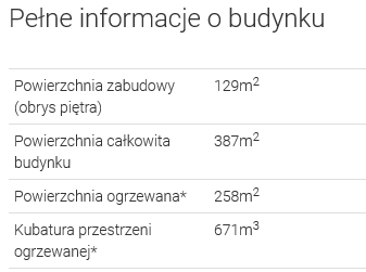

Proszę o pomoc w doborze właściwego kotła.
Obecnie zainstalowany jest zasypowy Zębiec 22KW, który jest bardzo mało efektywny, za duża moc, za duże spalanie.
Szybka potrzeba wymiany kotła na kocioł z podajnikiem.
Budynek z lat 70, powierzchnia użytkowa 140m2, podpiwniczony, jednopiętrowy, dach płaski. Ściany zewnętrzne ocieplone styropianem 5cm, okna plastikowe dwuszybowe.
Czy na przykład MALINA DOMINO EKO PREMIUM 15KW będzie optymalnym wyborem?

Jesli 22 za mocny z rozpalaniem i wygaszaniem,daj do pracy ciaglej kociol o polowe mocy.Nie opomni na 4d,lub podobna regulacia pomiedzi kotlom i grzejnikmi.
Rozważ ten kocioł po sprawdzeniu zapotrzebowania na https://cieplowlasciwie.pl/start

Pisałeś że : Budynek z lat 70, powierzchnia użytkowa 140m2,
Która wersja jest poprawna gdyż to co wypełniłeś to powierzchnia budynku to 387 metrów kwadratowych....1177302176_Screenshot_2020-03-28CiepoWaciwie.png.2dbb08197a5ff88b5e90b6a1d2924c55.png
Popraw  dane w kalkulatorze i jeszcze raz zamieść link.

Powiedz ile ton na sezon spalasz na tym kotle?
Ile najwięcej na dobę w najzimniejszy dzień zimowy?
Myślę, że gdzieś popełniasz błąd. Jak bez problemu i bólu zasypowy 22kW ogrzewał, to ciężko uwierzyć, że teraz taki 20-22kW jest potrzebny..
Piec obsługuje starsza osoba, średniorocznie zużywane jest 8t węgla brunatnego, 2t kamiennego. Dobowe spalanie w warunkach zimowych to min 3-50 kg. Być może wynika to z braku umiejętności efektywnego wykorzystania kotła i instalacji c.o.
Stad tez potrzebna przedmiotowa zmiana kotła (ograniczenie do odpowiedniego ustawienia i tylko bieżąca eksploatacja).
Jeśli komin jest z cegieł to Skam-PV 13 [lub peletowo-ekogroszkowy Skam Technix BIO 15] z płytką od wersji 20 tu widzę.
