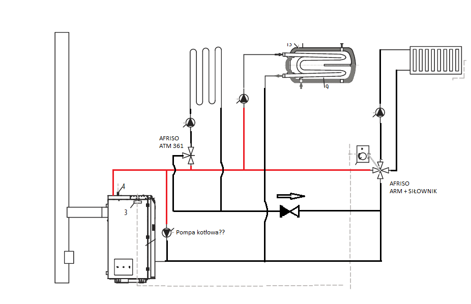

Schemat instalacji hydraulicznej kotła na pellet
Chciałbym żeby ktoś doradził mi czy schemat instalacji kotła CO jest poprawny do zainstalowania w domu. Zamierzam podłączyć kocioł marki Kostrzewa. Poniżej poglądowy schemat instalacji.

Do kotła na pellet taki schemat się niezbyt nadaje, ba jest do kitu.
Dobrych schematów jest kilka w dziale o instalacjach - poszukaj, ew na stronie kostrzewy też są schematy, a przynajmniej były do niedawna.
Tu na skróty nie bardzo można iść.

Kolega ma na schemacie zawór czterodrożny na obiegu c.o. Osobiście, jeśli już, to czterodrożny dałbym na obiegu podłogówki. Zawór 4d lepiej spisuje się na obiegu chłodniejszym, dlatego, że zawór ten w mniejszym stopniu otwiera się, i grawitacja na krótkim obiegu lepiej działa. Trójdrożny na c.o. To tak odnośnie schematu...
Najlepszym rozwiązaniem, oczywiście według mnie, jest pompa przewałowa.

Czyli powinienem zamienić grzejniki z podłogówką oraz układ doposażyć w pompę kotłową z czujnikiem temperatury. To wystarczające czy jeszcze zawór 3d bądź zawór zwrotny? Oczywiście na schemacie poglądowym nie rysowałem zaworów, filtrów do pomp itp.
Trochę zbyt dużo tych pomp można to uprościć.
Tak, zamienić obiegi właśnie, dobrze Pan zrozumiał. Dla jasności, jeśli mówimy, że zawór 4d się mniej otwiera, to znaczy, że gardziel zaworu (między portami: "zasilaniem z kotła", oraz "powrótem do kotła"), ma największe światło, co sprzyja grawitacji. Taka moja uwaga... Jestem zwolennikiem jak najmniejszej ilości kolan na tym krótkim obiegu, oraz średnicy rur, równej przyłączy kotła. Dopiero przed samym 4d zmniejszenie średnicy np na 1", jeśli 4d jest taki.
Dobrze wrysował Pan pompę przerwałową. Może być wyposażona ta pompa w czujnik temperatury, choć niekoniecznie. Osobiście, wolałbym, aby mieszała zład kotła cały czas, zwiększając stałopalność. Pompa przewałowa nie potrzebuje żadnych trójdrożnych zaworów. Kocioł robi za takie większe sprzęgło.
Lepiej zastosować myślę drugi wariant...
