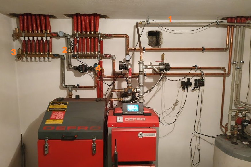

Cześć,
Dom mam parterowy z poddaszem użytkowym ok. 150 m2, instalacja mieszana - grzejniki i podłogówka, kocioł podajnikowy 12kw. Na poddaszu podłogówka tylko w łazience zasilana z tego samego pionu co grzejniki. Na dole jeden pokój z grzejnikiem, reszta mieszana. Pompka do podłogówki na parterze grundfos alpha 1l 25-60, temperatura zasilania podłogówki ustawiana zaworem atm 361, podłogówka parteru ma 7 pętli (najdłuższe 3 w salonie o pow. ok 25 m2, całość ogrzewanej powierzchni podłogówką ok. 55-57m2, rozdzielacz do podłogówki parteru jest w kotłowni w piwnicy, ma rotametry i odpowietrzniki), na grzejniki jest zawór 4D. Mam problem z podłogówką na parterze - zauważyłem że aby nagrzać pomieszczenia samą podłogówką do temp. 21-22 stopnie muszę na zasilaniu przy obecnej pogodzie (kilka stopni na plusie lub trochę poniżej 0) ustawić temp. 37-38 stopni lub więcej i pompka musi chodzić na 3 biegu. Wygląda że przy większych mrozach kiedy otworzę zawór do podłogówki na max to nie da rady ona nagrzać pomieszczeń do wymaganej temperatury. Czy podłogówka może być zapowietrzona i dlatego nie daje rady ?, ewentualnie może są błędy w instalacji (załączam zdjęcie z kotłowni). Dom ocieplony styropianem 20cm, okna trzyszybowe, ogrzewany jest drugi sezon, pierwszy był ogrzewany jeszcze bez docieplenia (także tu było wiadomo że trzeba dać wyższą temp. zasilania).

Umieszczenie rozdzielaczy a dokladnie odpowietrznikow ponizej podlogowki jest bledem. Po prostu nie ma mozliwosci jej odpowietrzenia i najgorsze ze po recznym odpowietrzeniu (przelaniu) prawdopodobnie zapowietrzy sie ponownie.
Dodam swoje 4 grosze:
1/ zabezpieczenie układu otwartego rura co najmniej DN25 stalowa lub miedziana a nie PP !!
2/ zawór zwrotny w tym miejscu zbędny, ponieważ jest już na powrocie
3/ koniecznie zakręć ten odpowietrznik

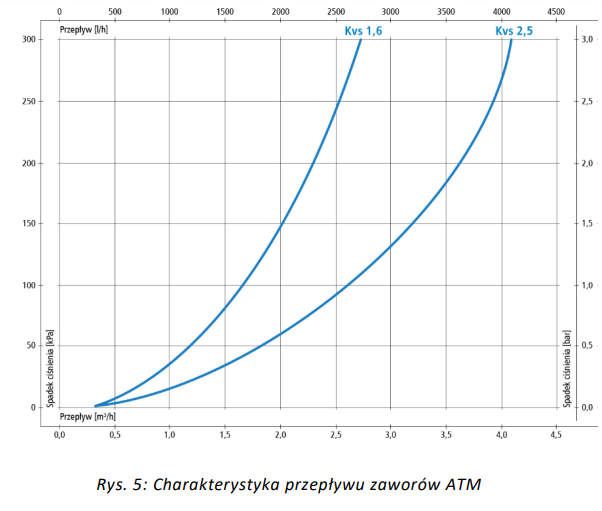

4/ nie wiem, jakie masz przepływy na pętlach, ale ten mieszacz jest DN20 i ma kvs 1,6 co może być za małe nawet dla tych 7 pętli. Mieszacz ma na pewno dobry zakres temperatur? (20-43 C)
Czyli hydraulik trochę namieszał...
3 - odpowietrznik z tego co pamiętam jest zakręcony ale jeszcze sprawdzę,

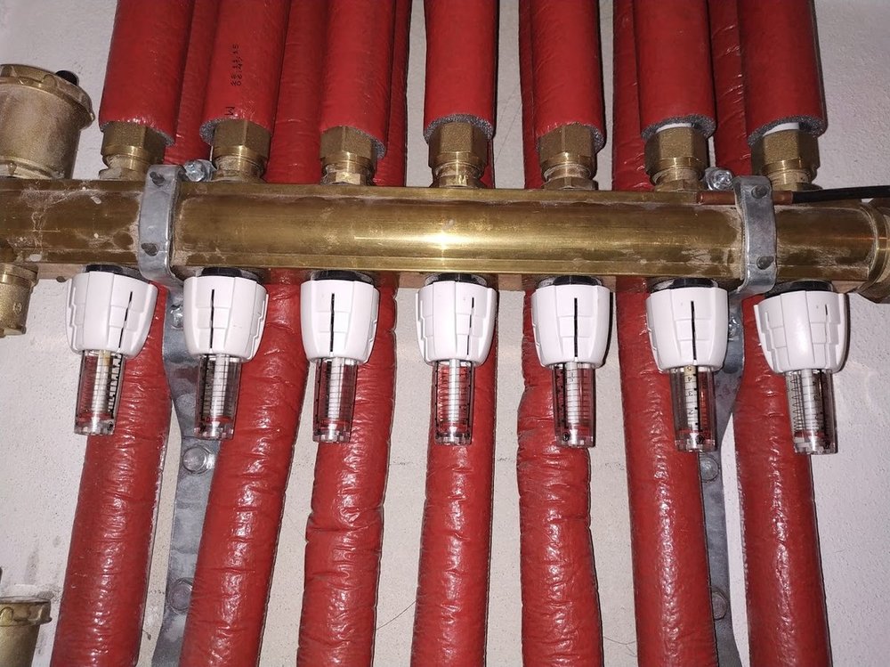

4 - przepływy teraz otwarte na max (sprawdzę ile jest na skali, ale chyba nie więcej niż 1l), mieszacz ma zakres taki jak podałeś.
Czy można zrobić teraz w trakcie sezonu odpowietrzenie podłogówki jeżeli jest zapowietrzona ? (nie zauważyłem żadnego bulgotania itp. jak to jest opisywane w takich przypadkach).
1 l/min to zdecydowanie za mało. Usuń na początek ten ZZ #2, sprawdż przepływy przy zamkniętych 2-3 pętlach. Odpowietrzyć można stopniowo, po jednej pętli, zamykając pozostałe. Nie widzę filtra przed pompą. Zapchany filtr również może być przyczyną słabych przepływów.

Przelewy są jeszcze słabsze(foto), usunięcie ZZ to będzie robota dla hydraulika, sprawdzę przepływy tak jak piszesz przy zamkniętych pętlach, jest filtr (skośny na zaworze ręcznym przed pompką -przy wyjściu z kotła), nie widać go na zdjęciu, sprawdzę go.
Był hydraulik, odpowietrzył instalację i udało się ustalić że jest problem z mieszaczem - przy podkręcaniu na wyższą temp zasilania spadają bardzo mocno przelewy, jak obniża się to się podnoszą, w miarę dobre przelewy daj się uzyskać przy temp. ok. 25-27 st C (powyżej już spadają mocno). Jak oceniacie takie objawy to uszkodzony mieszacz czy może ma za małe kvs?

PS: Spójrz na charakterystykę i porównaj: dla siedmiu pętli, żeby uzyskać przepływ 2,5 l/min potrzebujesz ok. 1 m3/h. Spadek ciśnienia z pewnością nie przekracza 40 kPa.
Moim zdaniem dla 5kW i dT=5 C oraz przepływie 1 m3/h potrzebujesz kvs 4.
