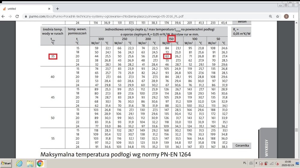

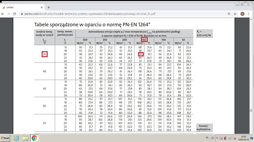

To nie takie hop siup.Aby to obliczyć pewne dane musi mieć.Tak orientacyjnie możesz skorzystać z tabel Purmo zamieszczonych w załączniku.
Jedna dla ceramiki druga dla paneli.Jak widać na załączonym obrazku musisz znać tamp.zasilania,moduł ułożenia rur czyli w jakim rozstawie,rodzaj pokrycia podłogi,temp.pomieszczenia.
Przykładowo dla ceramiki przy temp.zasilania 35st i rozstawie rur 15cm i temp.pomieszczenia 20st.moc 1m2 podłogi=63W
Dla porównania przy tych samych parametrach dla paneli moc będzie 51W/m2
Można też skorzystać z programu np.Purmo SDG no ale tu trzeba znać jego obsługę.
Na koniec,nie stosuje się aż tak dużych przepływów rzędu 3,5l/min Maks to 2 z groszami
