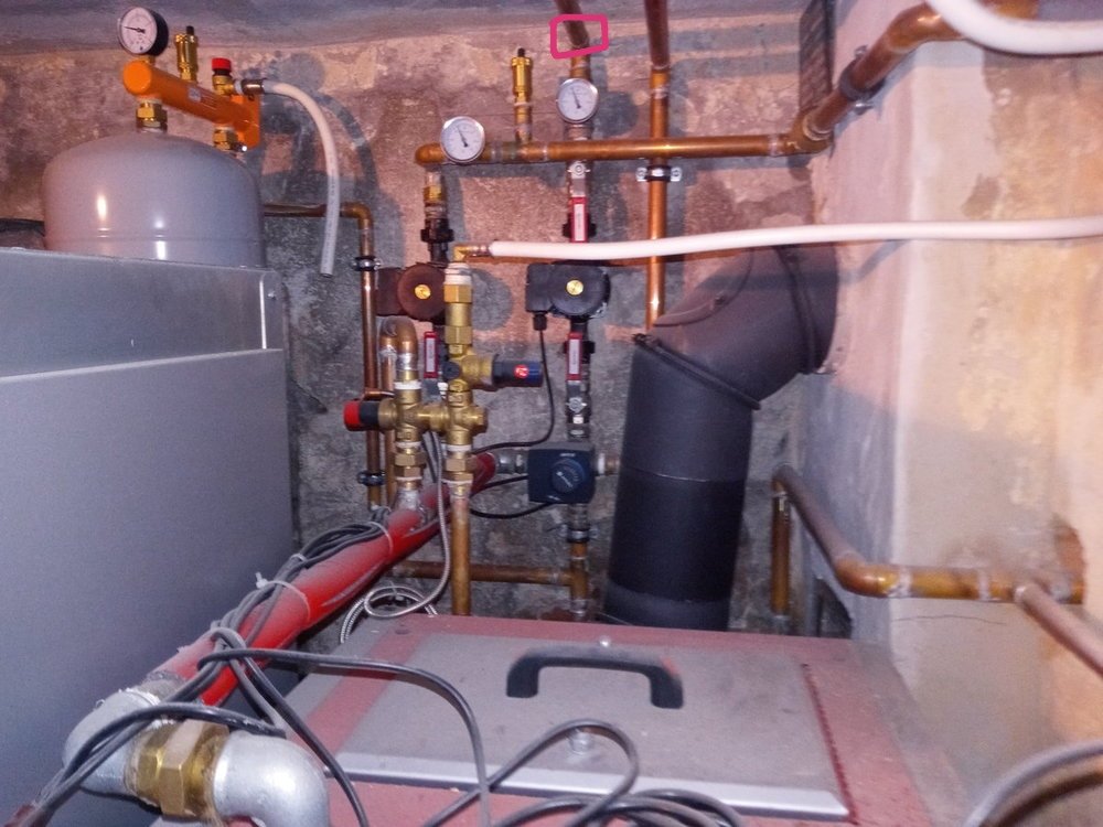

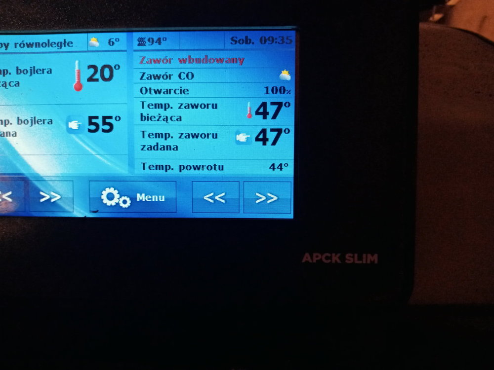

Kociołek jaką ma temperaturę w chwili robienia zdjęcia?
Pracował czy był wygaszony?

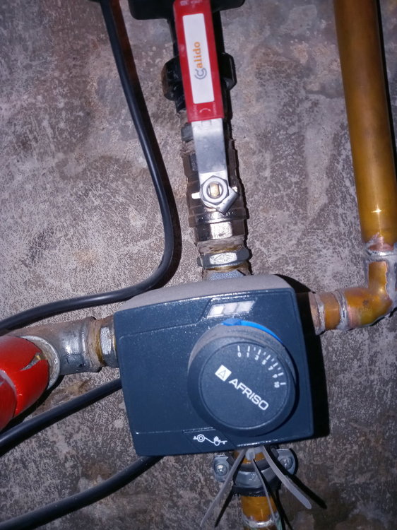

Zawór jest zamontowany ok tylko skala do odwrócenia ale to szczegóły.
Dla pewności możesz zdjąć siłownik i zrobić zdjęcie samego zaworu. Zdjęcie siłownika to tylko naciśnięcie na górnej ściance tego siłownika takiego wystającego guzika i siłownik się zdejmuje.

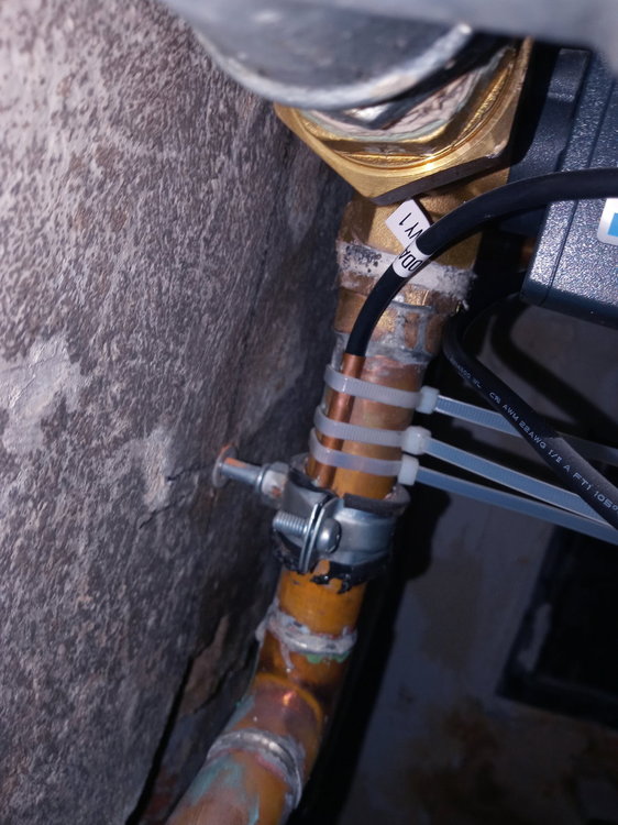

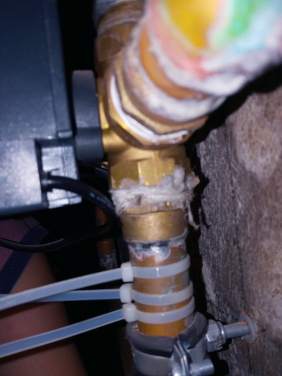

Dasz radę zrobić zdjęcie z tyłu zaworu bo wydaje mi się że tam jest czujnik podpięty dwa kable.
Edytowane przez Darekgra
Darek dobrze myślisz. Pod zaworem są trytytki które trzymają za pewne czujnik
Postaram się jak tylko uśpię dziecko. W chwili rozpalania była tem. kotła 20 i wody 18 tylko na początku było włączone samo ogrzewanie domu ale już zmieniłam
Na powrocie jest czujnik. Trzeba go ściągnąć i dać nad zawór.

Zobaczcie jaki jest opis tego czujnika...
Trzeba w pierwszej kolejności zrobić porządek z czujnikami bo nie wiadomo co i jak... Tego który jest na zdjęciach napewno być tam na powinno.
@Gosiadania możesz go odpiąć od tej rury i pozostawić zdala od źródła ciepła i obserwować sterownik która temperatura spadnie dość szybko i w pierwszej kolejności.
temperatura zaworu, temperatura powrotu,
Ewentualnie poszukać na rurach gdzie jeszcze takie coś jest przyczepione i nam to wskazać na zdjęciach.

Bardziej mi chodzi o to czy zawór nie wahluje w prawo i lewo i woda na powrocie nie wychładza kotła, bo jak wiadomo palnik będzie zapitalał często na max aby dogonić kocioł do zadanej.

Sprawdź to co pisałem wcześniej odepnij ten czujnik i zobacz najprawdopodobniej spadnie temperatura zaworu, jeśli tak będzie to ten czujnik należy założyć i na rurę idącą do góry od zaworu 4d gdzieś w okolicy termometru analogowego tak aby dokładnie przylegał do rury i należy go ocieplić w sumie to na wszystkie rury należy założyć ocieplenie.

Potrzebne jest jeszcze zdjęcie siłownika i tego zaworu po zdjęciu siłownika.

Pani Gosiu czujnik ten trzeba odpiąć i założyć go powyżej zawór. Np tak jak na zdj. Na górze zaznaczyłem. IMG_20200222_165110.jpg.1816671b1227bb9fc30a2aa46cdba1e4.jpg
Dokładnie tak jak wskazał @Kazio321 ale proszę najpierw sprawdzić jaka wartość temperatury spadnie po odpięciu czujnika ze starego miejsca.

Jak byś mogła jeszcze napisać od czego lub do czego idzie rura od trójnika w prawo przez ścianę widoczna na Twoim zdjęciu prawy dolny róg.
Ta rura idzie do bojlera,który jest za ścianą. Ehh nie działam bo zwyczajnie się boję hehe
w takim razie ta druga idąca dalej wzdłuż ściany od czego jest?

Zacznij od tego czujnika bo on mierzy nie tą temperaturę co trzeba i wprowadza nieprawidłowe odczyty do sterownika, tylko po wypięciu sprawdź czy spadnie temperatura bieżąca zaworu na sterowniku, czy może temperatura powrotu.
Sprawdzałaś czy przy rurze wychodzącej do kotła na samym dole nie ma jakiegoś czujnika, ewentualnie przy tej rurze jest taki owalny otwór w obudowie kotła, może tam jest.

Gdy odpięłam czujnik temperatura powrotu wzrosła. W wolnej chwili sprawdzę czy jest jakiś inny czujnik dokładnie.
