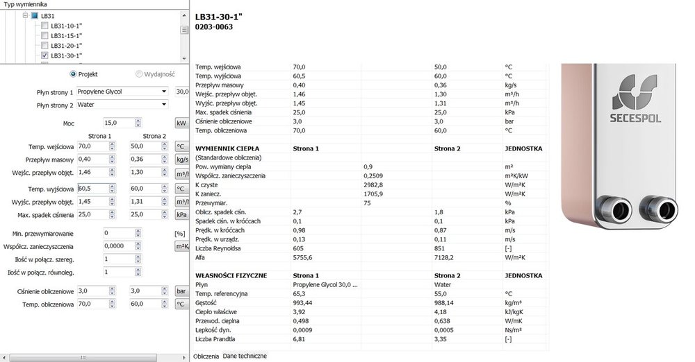

Wymiennik jest dobrany optymalnie dla 15kW mocy ma zapas ok 75%, czyli jest cacy.

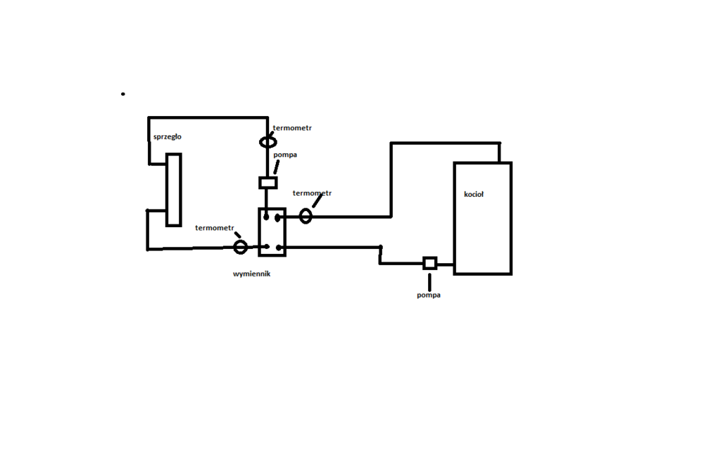

Jaką masz pompę przy kotle na paliwo stałe i  w jakim cyklu ona pracuje.
Niech naszkicuje, jak są pompy po stronie pierwotnej i wtórnej wymiennika.
Pompa na kotle na paliwo stale zamontowana na powrocie a na stronie wtornej na wyjsciu z wymiennika. Pompy 25/60 probowalem na roznych biegach. Najlepiej chodzi jak na kotle jest na 3 a na stronie wtornej na 2.
Źle pompy powinny tłoczyć na wymiennik, ale może mnie się zdaje nie jestem fachowcem. Pozdrawiam Hermogenes
Naszkicowałem jak to wygłada
Pompy odwrotnie!
Na zasilaniu musi pchać na wymiennik a na wtórnej stronie - ciągnąć z powrotu sprzęgła i pchać w wymiennik
Obie pompy są w złych lokalizacjach. Obie są za duże tutaj wystarczają 25/40.
Pompa od sprzęgła jest za duża wystarczy 25/40 , ale to od kotła raczej w sam raz - tam jest glikol i 10m linii zasilającej x2  + wymiennik, więc 25/60 jest OK

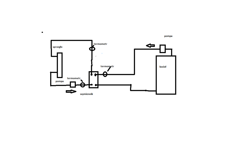

Poprawiłem rysunek czy tak bedzie dobrze? i czy ta pompa na stronie wtornej moze zostać 25/60 czy trzeba ją zmienić na mniejszą?
Jak jesteś w stanie ogarnąć pracę tej pompy na powrocie ze sprzęgła to ją zostaw, natomiast dodaj termometr na powrocie z wymiennika na kocioł,
pomiar temp w tym miejscu jest przydatny.
Zmienilem dzis te pompki tak jak radziliscie i dodalem termometr na powrocie z wymiennika na stronie pierwotnej ale nic to nie dalo temp. Na stronie pierwotnej 80/70 a na wtornej 58/48. Chyba po niedzieli kupie wiekszy wymiennik bo juz nie mam pomyslow
