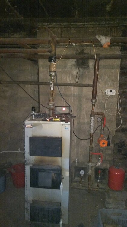

Mam probLem z niegrzejacymi grzejnikami w piwnicy .
Jest to dom o powierzchni 150 metrów .
U góry jest 6 grzejników i wszystko działa ,postanowiłem podłączyć grzejniki na dole w piwnicy ( na parterze ).
Wpielem się rura PEX w zasilanie i oczywiście w powrót,
Zasilanie mam pod sufitem na wysokości około 2 mętów .
Rury w które się wpielem schodzą w dół na wysokość 30 cm od podłogi , grzejniki powiesiłem też na tej wysokości .
W momencie kiedy wpuszcza wodę odkręcając zawory grzejnik robi się ciepły .kiedy się napełni i go odpowietrze woda w nim nie krąży nadmieniając że w tym samym momencie ogrzewania na 1 piętrze dziala bez żadnego problemu.
Piec 15 kw , na obiegu zamkniętym z listą zabezpieczającymi.i z pompą
Proszę o pomoc .
Mogę też wstawić foto instalacji .
Pozdrawiam .
Wstaw foto

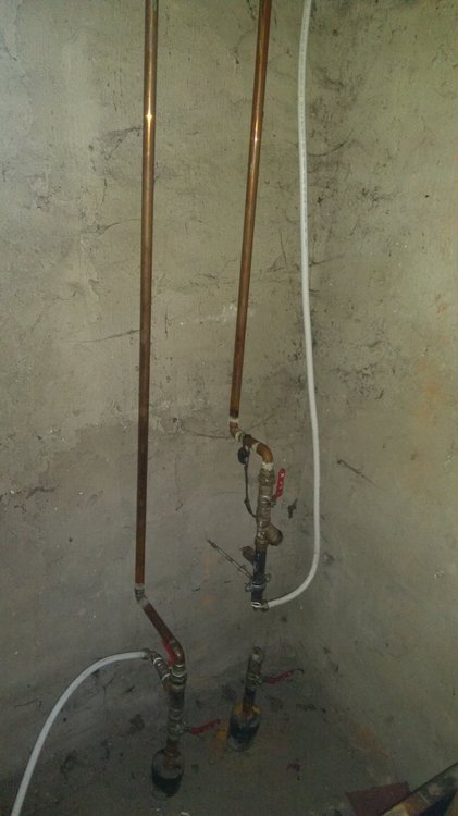

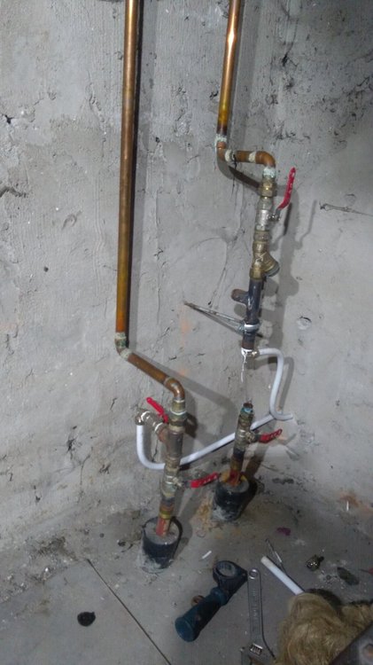

Czy mozesz mi wytlumaczyc to zdjecie z koncowka 919 tam gdzie sie wpiąłes
Ta prawa rura to zasilanie
Rozumiem ze kotlownia w piwnicy a grzejnik na parterze czy tez kotlownia jest na tym samym poziomie
Odpowietrzałeś dokładnie grzejnik? Rurka PEX 16 ma sporo większe opory niż pozostałe stalowe o większej srednicy. Dlatego woda ma łatwiej przez nie :)
Spróbuj podłączyć jak na zdjęciu poniżej, odpowietrz potem dobrze.
Powinno pomóc - jeśi nie, to trzeba dławić pozostałe obiegi.
Lewa na fotce to zasilanie .
Kotłownia w piwnicy i zdjęcia też piwnicy .
Piętro wyżej mieszkanie i tu wszystko działa .

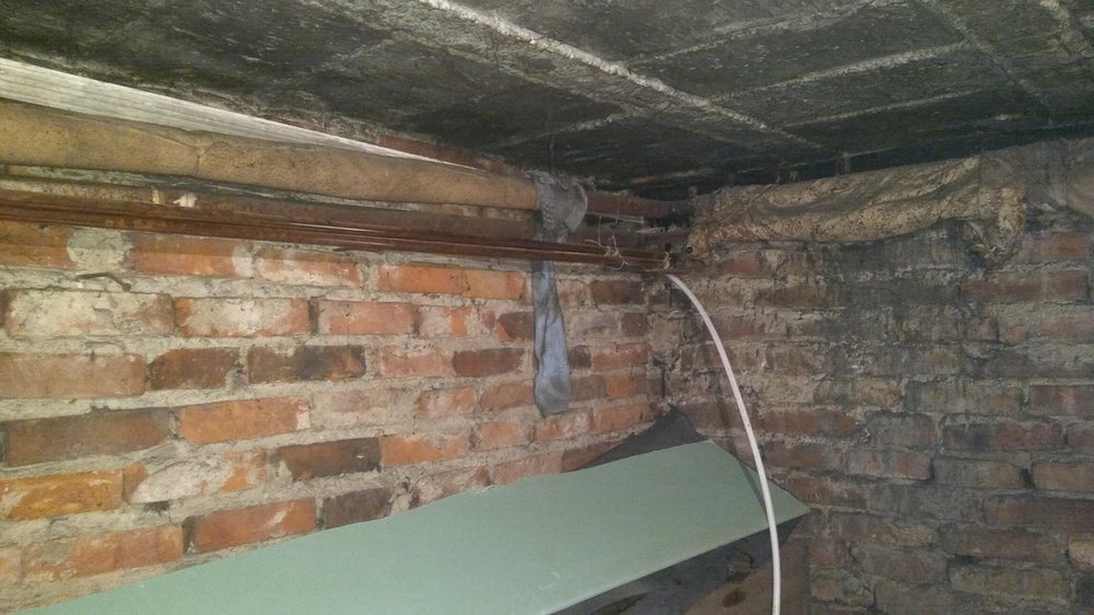

Zawory mam na kaloryferach  , zakręciłem całe mieszkanie .i nic nie dało .Zasilanie mam wiadomo rura pionowa w górę i na wysokości 2 metrów mam poziom (z istniejących poziomów dołożone są w t samym poziomie miedziane rurki o przekroju 25 mm ).Później te miedziane rurki schodzą w dół tam gdzie się wpielem pexem.Wifac te miedziane dokładki na zdjęciu .są one ciepłe , ale tylko na odległości około 1 metra od dołączenia .po wpięciu się pexem myślałem że zamknę obieg i zasile grzejnik .

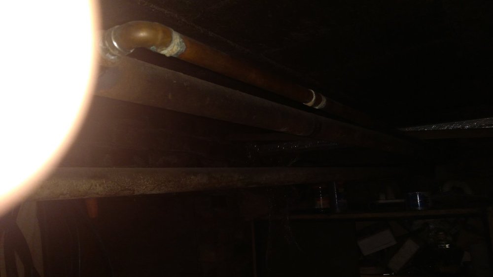

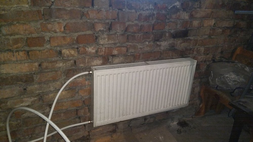

 Na tym zdjęciu widać miedziana rurkę (25mm ) która jest ciepła tylko na max 1 metra od wpięcia .gdzie widoczna rura stalowa je gorąca .

A czy te zawory na zdjeciu 919 sa w odpowiednich pozycjach tzn. czy jak jest rownolegle to czy jest przeplyw ????
Zawory na zdjęciu 919 są otwarte .Co do grzejników ta zawsze spuszczam wodę , bo nie chcemy zalewać piwnicy .teraz pytanie .Co dalej jak polacze te zawory? Bo załóżmy że będzie przepływ ..Myślę że jak będzie przepływ chyba należy położyć rurkę że spadem po całym parterze .

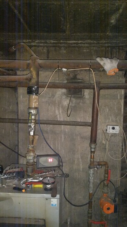

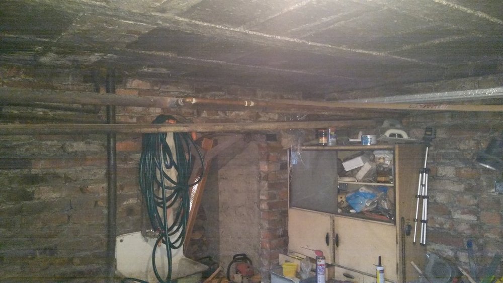

Po pierwsze to wyjmij sitko z filtra , po drugie wyprostuj ten wąż ogrodowy bo nigdy tego nie odpowietrzysz i po trzecie wywierć dziury w ścianie na wysokości tego podłączenia to nie będzie takich kombinacji .

Myślę że miałeś rację ze swoimi sugestiami , bo po wywierceniu otworów w ścianie i wyciągnięcie filtra grzejnik zrobił się gorący , pompą pracuje na 2 biegu jak wcześniej  i jest dobrze .
