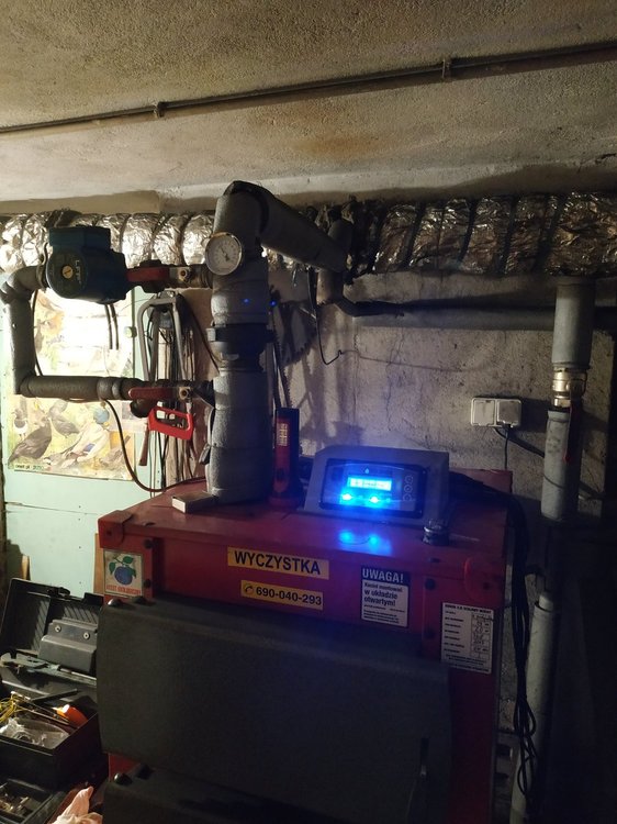

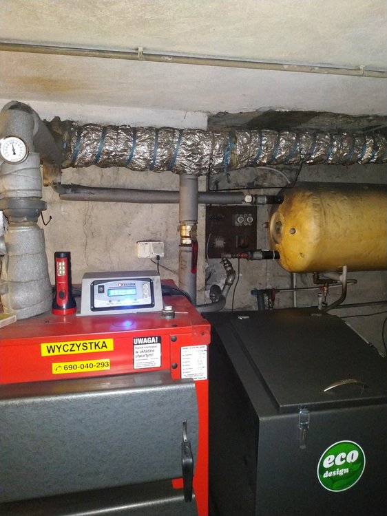

Dzień dobry. Jakieś 6 miesięcy temu został wymieniony piec w moim domu że starego żeliwiaka na nowy ekogroszek z podajnikiem. Problem jest następujący - pomimo ustawionej temp na kotle 55c grzejniki na parterze domu są lekko ciepłe od góry a dół mają zimny. Za to na piętrze są gorące. Mam pompę c.o. chodząca na drugim biegu, która załącza się przy temp 47c. Szczerze to nie bardzo ogarniam instalacje co z czym jest połączone. Mi osobiście się wydaje że całe ciepło zabiera bojler - ale mogę się mylić. Dziwne jest też to że odkąd mam nowy "piec" chyba ze 4 razy udało się (nie wiadomo jak) rozbujać te grzejniki by grzały jak na piętrze ( czyli całe gorące). Załączam foto instalacji i proszę o radę co mogę zrobić by rozbujać te grzejniki na parterze. Dziekuje.

Powinna być jedna pompa na grzejniki i druga na bojler.
Czy w takim wypadku musi być jeszcze jakiś zawór mieszający czy ten czterodrogowy? Czy o tak dodatkowa pompa i już? Czy to się wiąże z dużą przeróbka instalacji? Jak już pisałem najbardziej mnie zastanawia dlaczego raz na jakiś czas te zimne grzejniki się odpalają i grzeją całe?

podnieś temperaturę na kotle albo obniż temperaturę załączenia pompy CO , może być za mała różnica i pompa się wyłącza ,a jaka jest histereza CO

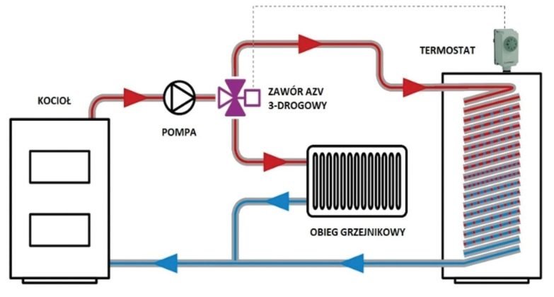

Przemyśl wstawienie zaworu przełączającego.
3-DROGOWY ZAWÓR STREFOWY AZV
Nie lepiej tak? Przynajmniej ochrona powrotu będzie. Naszkicowane żeby było przejrzyście, choć bardziej poprawnie jest, gdy zawór AZV przełącza strumień "dogrzewający" bliżej powrotu kotła.

... Obniżyłem temp załączania pompy co i coś ruszyło tzn grzejniki stały się cieplejsze, zobaczę jak to będzie za jakieś 2 tyg i dam znać czy jest ok
... Co do zaworu to jak będę miał wolne środki to pewnie założę zawór ponieważ latem bez tego może być ciezko
Pozdrawiam tymczasem
Niższa temperatura załączania spowodowała to , że przy spadku temperatury na kotle nie wyłącza się tak szybko jak wcześniej i cały czas kocioł podgrzewa wodę w obiegu , a nie tylko w  kotle
