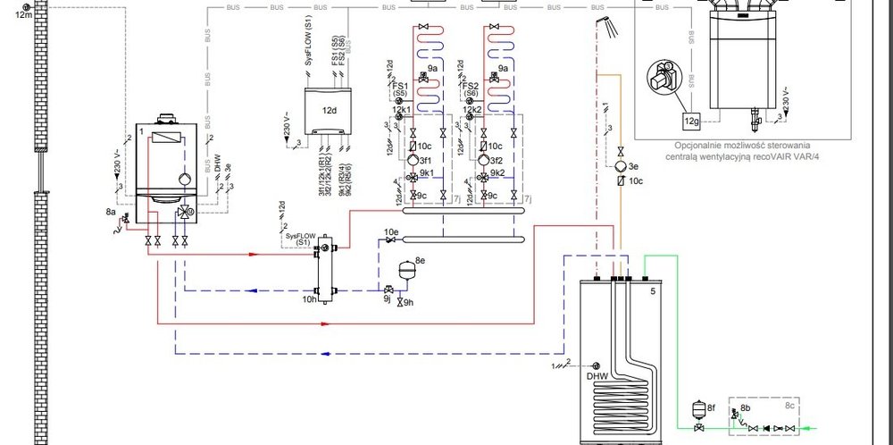

Schemat do instalacji gazowej grzejniki + podłogówka. czujnik zewnętrzny
Posiadam aktualnie piec olejowy z rozprowadzeniem ogrzewania na podłogówkę i grzejniki . Za dwa tygodnie zmieniam piec na gazowy Termet gold plus 25kw jednofunkcyjny z zasobnikiem 140l .
Z powodu mojej małej wiedzy odnośnie piecy gazowych i instalacji . Proszę o pomoc odnośnie schematu instalacji pod mój piec gazowy.
Instalator proponuje za kotłem zainstalowanie sprzęgła hydraulicznego  na dwa obiegi ,a każdy z nich z pompą cyrkulacyjną-( z czego  pompę chce wyciągnąć ze skrzynki z podłogówki i umieścić ją za sprzęgłem w obiegu na podłogówkę ) - czy to jest dobry pomysł ? , bez żadnych zaworów mieszających 3d z siłownikami  na powrocie z podłogówki i grzejników przed sprzęgłem. Twierdzi że jest to zbędne . Proszę o jakieś argumenty za , jeżeli nie ma on racji. Poniżej zamieszczam  zdjęcia aktualnej instalacji jak wygląda i schemat instalatora jak chce to rozwiązać.

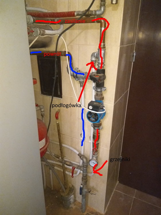

Zdjęcie numer 3 to jest poglądowe jak teraz wygląda instalacja z piecem olejowym.

Twój instalator to jakiś amator.Przy dwóch obiegach grzewczych musi być zawór mieszający na podłogówkę bo nie może iść ta sama temp.na grzejniki co na podłogę.Jeżeli  chodzi o wybór kotła o ile jestem zwolennikiem Termeta to akurat uważam że nie jest to najlepszy wybór dla dwóch obiegów grzewczych.Jeżeli jednak uprzesz sie przy tym kotle to powinieneś zaopatrzyć się w nie tani dedykowany do niego przez producenta moduł wielostrefowy SIM albo rozwiązanie Afriso PrimoBox ACB 910 Albo zastanowić się nad wyborem innego kotła np.Junkers który posiada moduł mieszacza MM100

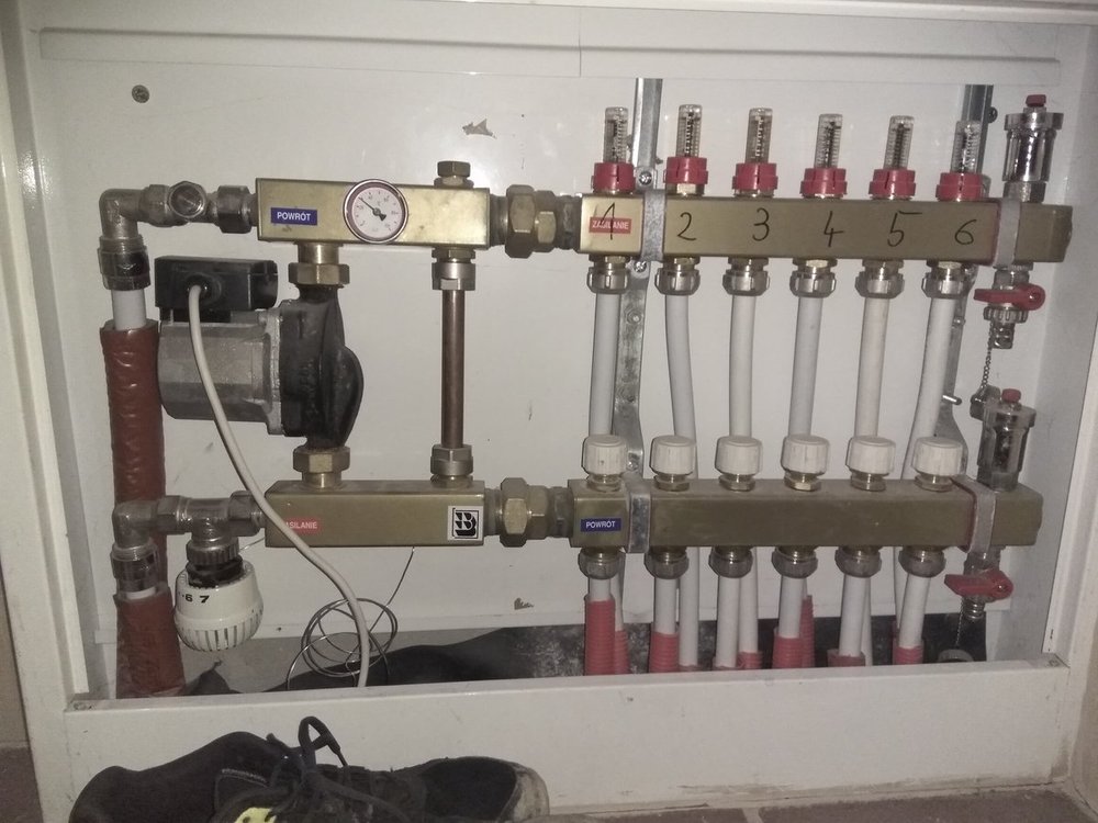

Jak podejrzysz zdjęcie skrzynki z podlogowka to tam zachodzi juz mieszanie z powrotu z zasilaniem . Dodatkowo z tego co czytałem to mniejsza temperatura wchodzi dzięki sprzegle. Do tej pory podlogowka była zasilana do max 40 stopni i się sprawdzalo takie rozwiązanie i to bez sprzegla. Płytki maja 25-26 stopni. Także chyba nie jest źle ? Proszę o jakiś schemat poprawionego takiego układu jeżeli ktoś może. Z tego co czytałem to żaden piec gazowy nie jest dobry do takich dwóch obiegów . kwestia jak się rozwiąże instalacje pod te dwa obiegi. Licze na rzeczowe odpowiedzi , bo juz sam nie wiem co robić .

Jak tylko wymiana kotła, to niech zostanie to co jest, palimy w kotle i paliwa idzie ok 2x więcej niż trzeba, jak ma być sensowna i oszczędna przeróbka to powinna być zrealizowana opcja ze schematu z postu #4, ale z dostosowaniem do istniejących rur i rozdzielaczy.

Rura PEX20 jest za mała aby mieszacz z pompą były przy kotle, jedyna opcja zrobić mieszacz w skrzynce - jest miejsce i doprowadzić kable sterujące, tak aby było sterowanie przez automatykę kotła. wg danych z czujnika pogodowego + sprzęgło i dod pompa na grzejniki.

W skrzynce od podłogowki jest pompka która idzie do pieca i miesza powrót z zasilaniem . czyli tak może zostać mam rozumieć ?  Instalator mówił mi o zamontowaniu 2 sterowników zebym mógł osobno albo podlogowke odpalić albo grzejniki gdybym chciał wiosna np. Sama podłogę. Proponował tez zainstalowanie sprzęgła za piecem i za nim obieg grzejników i drugi z grzejnikami . ale chciał pompę ze skrzynki podlogowki przenieść za to sprzęgło. A z tego co tu czytam przy takich przewodach nie zda to egzaminu ? Jeżeli chodzi o ta pogodowke to mam iść w kierunku zakupu jej do pieca ? Instalator stwierdził ze to jest zbędny gadżet ?

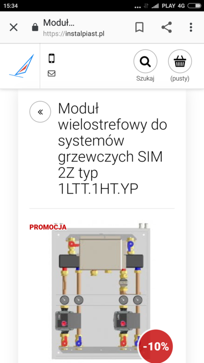

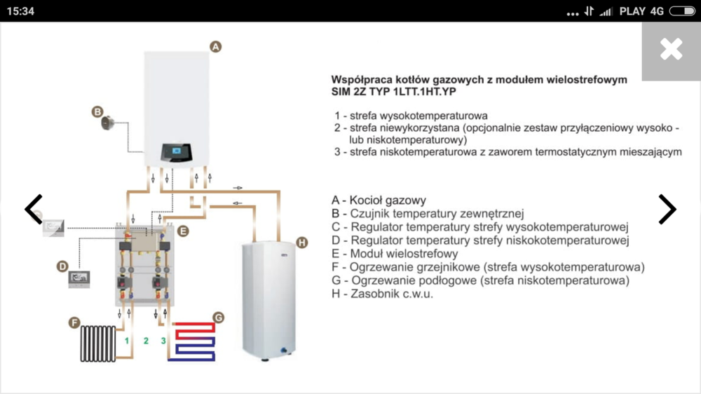

Trochę pogrzebałem i chyba znalazłem rozwiązanie mojego problemu. Czy po zakupie tego modułu sterującego i czujnika zewnętrznego ( pogodowki ) będzie to najlepsze rozwiązanie dla mnie ? MODUŁ WIELOSTREFOWY DO SYSTEMÓW GRZEWCZYCH SIM 2Z TYP 1LTT.1HT.YP TERMET

Jakbyś robił od początku całą inst to tak, ale teraz musimy się dostosować do tego co masz, chyba że wymienisz te rury z kotłowni do rozdzielacza z PEX20 na PEX25
A to na 20 będzie duży problem ? To co trzeba w tym zmienić żeby było ok na 20 ? Pytanie kolejne co mi da wymiana na większe ? Czy czujnik temperatury zewnętrznej zakupić do pieca ?

Musisz wybebeszyć ten rozdzielacz od podłogówki,zostawić tylko same belki i dać zawory odcinające.Wymienić rury na pex 25 lub 26 zarówno zasilanie jak i powrót.za sprzęgłem jedna pompa na grzejniki oraz zawór 3D z siłownikiem +pompa do rozdzielacza podłogówki(pex 25/26) będą potrzebne też zawory zwrotne w odpowiednich miejscach.Kocioł np.Junkers Cerapur Smart 5C+moduł mieszczacza MM100 +czujnik zewnętrzny.
Należy też wywalić te odpowietrzniki automat.z belek i zastąpić je ręcznymi

Na zasilaniu może zostać automat.Modul mieszacza powinien być,do niego się poddańcza siłownik zaw.3D i pompę OP Taki układ podaje producent i należy się go trzymać.Robisz coś dobrze albo uskuteczniasz partyzantkę.Teoretycznie na obieg grzejnikowy tez powinien być kolejny MM100 wg.producenta ale niektórzy twierdzą ze nie musi
