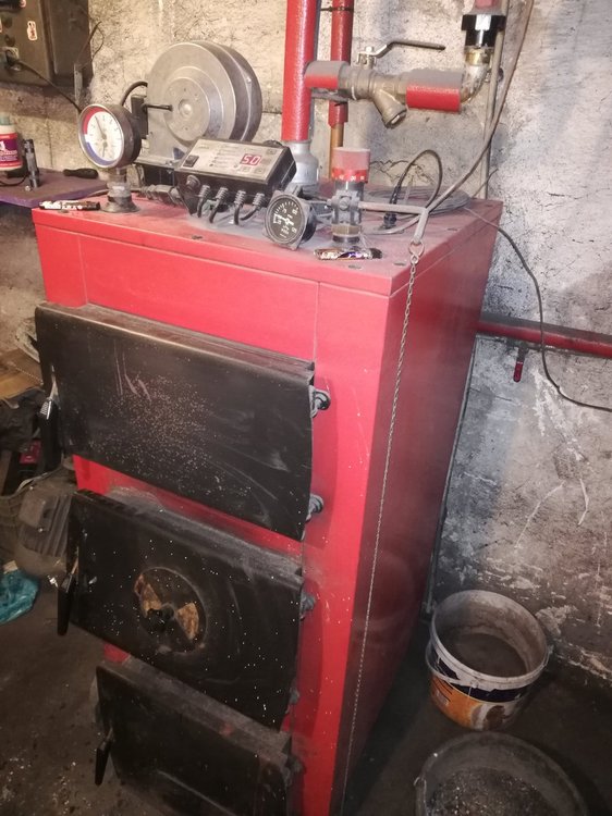

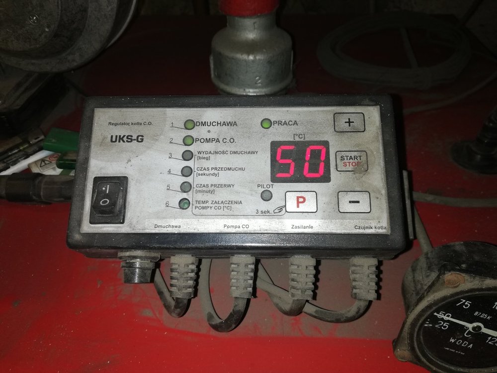

Jestem chwilowo na telefonie, jeśli mi się uda, złącze zdjęcie kotła i sterownika.
Dzięki za odpowiedź
Zdjęcie pieca i sterownika. Jeszce naszło mnie takie pytanie, załóżmy że komora spalania jest odpowiedniej wielkości, zmniejszając jej rozmiar cegłami szamotowymi moga pojawić się jakieś inne objawy, które pogorsza sytuację? Żeby nie wejsc że skrajności w inną skrajności. IMG_20191123_173529.thumb.jpg.1eb4d0d96b4da37cf911ee5f5f64bd6e.jpg

Moc nadmuchu musisz ustalić indywidualnie, każda kotlownia i warunki są inne, potrzeba to ustalić metodą prób i błędów.
