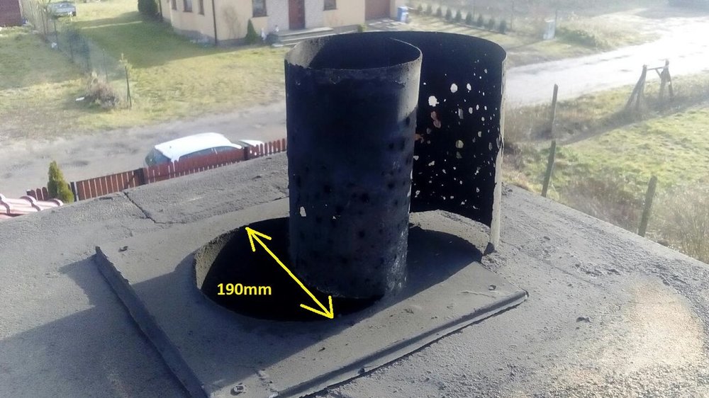

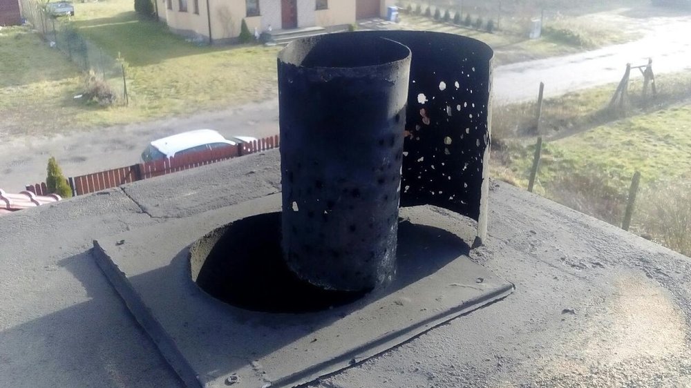

Zastałem taką sytuację(foto) kilka miesięcy po zakupie domu. (Komin spaloinowy)
Chciałbym prosić o poradę co z tym zrobić /co zamontować ?, otwór wew 190mm
nasada z kwasówki ?
Przyznam, że nie sprawdzałem
Za ok 100zł powinno Ci się udać kupić .-)
No ok, ale co konkretnie mam kupić? ☺. Nasada kominowa?
Po co Ci to? Chcesz ciag poprawic/oslabic czy zeby woda deszczowa nie leciala? Jaki jest cel?
Ciąg jest ok, chodzi o ten zżarty kawałek blachy który wystaje ponad komin i zaraz odpadnie. Na większąści kominów widzę pomontowane stożki z kwasiaka jako zakończenie komina, czy u mnie nie powinno również być jakiegoś zakończenia?
P.s po oderwaniu tej zżarty blachy będzie otwór fi 190mm,  a stożki mają 200mm.  Jak to ogarnąć?

Czyli nie za duzy, nie za slaby. Nie widze sensu zeby cokolwiek tam zakladac. Rob jak uwazasz.
Czyli obserwać do końca ten przerdzewialy kawałek i mogę tak zostawić?
Weź to przynajmniej solidnie zamocuj, żeby wiatr nie wyrwał i komuś krzywdy nie zrobił .)

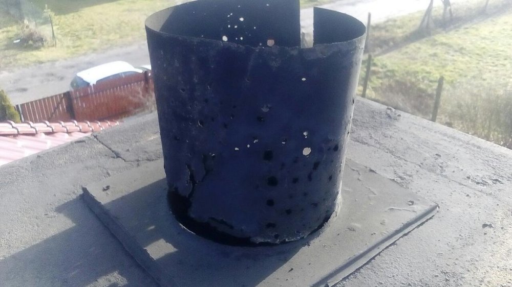

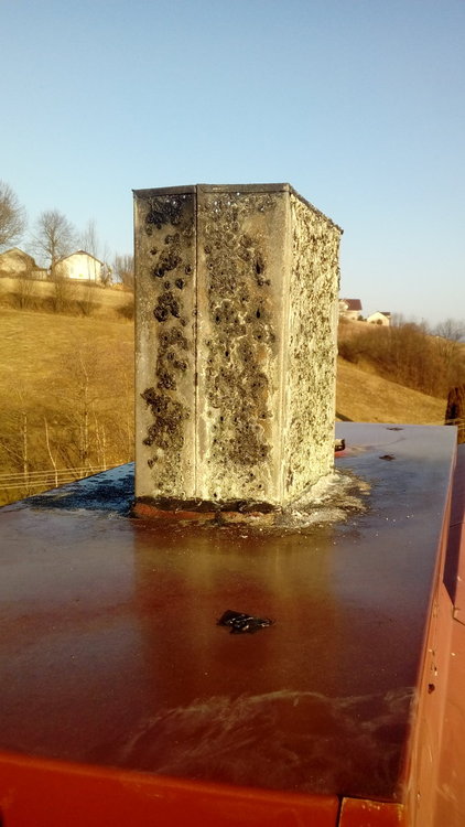

Mam podobny problem
Dlaczego po dwóch miesiącach zrobiło się taki sito? Stal nierdzewna, ale nie wiem jaki gatunek. Wstawione to jest dla ochrony blachy na kominie przed spalinami. Jak widać kiepska ochrona. Paliwo to ekgroszek retopal, niby suchy, od wakacji leży w kotłowni luzem. Ale często widać jakby para wodna szła z komina. Podejrzewam że w tej nadstawie następuje skraplanie spalin.
Czy na takie coś potrzeba jakiś odpowiedni gatunek i grubość stali?
Czy to wogóle jest tam potrzebne zeby spaliny nie zjadły tej blachy wokół wylotu spalin?
Witam Kolegę.
Na pewno to stal nierdzewna?? Ja oceniam to na jakieś cienkie aluminium, takie to popłynie w pół roku bo w retopalu siary jest do 1%, te białe wykwity wyglądają na siarczan glinu...

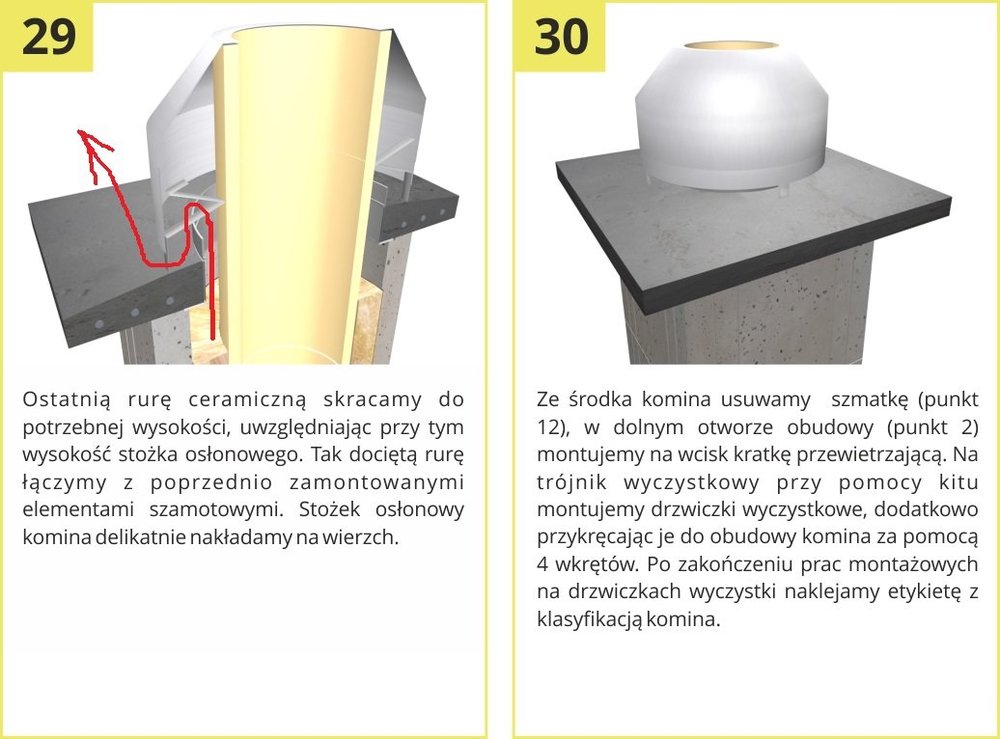

No ok, a czy izolacja komina nie powinna "oddychać" , tak jak na tym rysunku poniżej?
Bo jeśli tak to wariant nasady z dolnym wsadem uniemożliwia przepływ  powietrza- dobrze myślę ?
Tak dobrze myślisz ale to co masz na drugiwj fotce to jest podstawa pod strażaka albo daszek i jest to na komin murowany z zwykłymi wkładami bez izolacij
