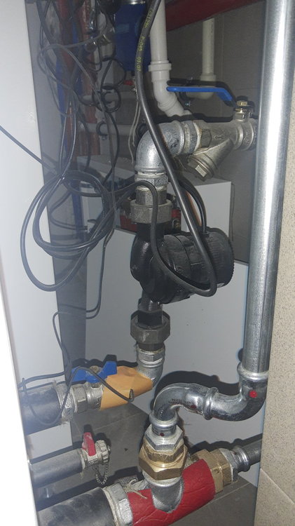

Michal999P Opublikowano 28 Grudnia 2019 Autor #3 Opublikowano 28 Grudnia 2019 Tak, na powrocie jest pompa,to napewno. Zaworu trojdrogowego nie ma. Jest tylko ten z siłownikiem widoczny na zdjęciu. A co do sprzęgła to chodzi o to czy dopływ z kotła nie powinien być wyżej niż wyjście na podłogę? Jeśli chciałbym to zamienić to rozstaw się chyba nie zagrają.

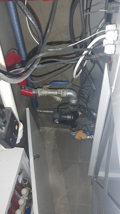

Michal999P Opublikowano 4 Stycznia 2020 Autor #10 Opublikowano 4 Stycznia 2020 Mam kolejny problem, tym razem z ciśnieniem. Próbowałem dolać wody do układu bo ciśnienie spadło, niestety po otworzeniu dopływu wody wodomierz nawet nie drgnal, ciśnienie spadło a woda z instalacji cofnela się rury dopływu, zrobiła się ciepła. Instalacja to układ zamknięty. W zaden sposób nie mogę uzupełnić ciśnienia w instalacji, pięć wyłączyłem bo wskazanie na liczniku spadło od 0.1 bara. Jaka może być przyczyną, proszę o pomoc.
Kordjano Opublikowano 4 Stycznia 2020 #11 Opublikowano 4 Stycznia 2020 Dziwne rzeczy wypisujesz , żeby woda cofneła się z instalacji co do sieci , to ciśnienie w co musiało by być większe niż sieci .
sambor Opublikowano 4 Stycznia 2020 #12 Opublikowano 4 Stycznia 2020 Na dolewaniu wody do instalacji CO musi być zawór zwrotny albo antyskażeniowy dla ochrony aby nie woda z co się nie mieszała z wodą pitną
Michal999P Opublikowano 4 Stycznia 2020 Autor #13 Opublikowano 4 Stycznia 2020 Wczoraj siedziałem w kotłowni do 2 w nocy, za nic w świecie nie jestem w stanie uzupełnić wody. Ciśnienie byli 0,8 bara po odkreceniu dopływu spadło na 0,2 a wężyk do dolewania zrobił się gorący. Znaczy że woda z instalacji cofnela się. Wodomierz nawet nie drgnal, nie wiem dlaczego tak się dzieje ale może macie jakieś pomysły. Zawór antyskazeniowy jest, mama też zawór z regulatorem ciśnienia za wodomierzem. Jak odkrece wężyk od instalacji co i puszczam wodę z sieci Io normalnie jest przepływ, woda leci, wodomierz kręci. Wygląda na to że coś blokuje wodę przed dostaniem się do instalacji.
Puławiak Opublikowano 4 Stycznia 2020 #14 Opublikowano 4 Stycznia 2020 Zawór zwrotny na dopuszcza i źle zamontowany
sambor Opublikowano 4 Stycznia 2020 #15 Opublikowano 4 Stycznia 2020 Daj fot tej instalacji, pewnie jest to co kolega wyżej napisał.
Kordjano Opublikowano 4 Stycznia 2020 #16 Opublikowano 4 Stycznia 2020 Mnie zastanawia jedno , jak zawór zwrotny odwrotnie zamontowany to jak ktoś wcześniej zdołał napełnić instalację ?
gmaj22 Opublikowano 5 Stycznia 2020 #17 Opublikowano 5 Stycznia 2020 @Kordjano Króćcem spustowym na dole kotła albo tym na sprzęgle :)
Kordjano Opublikowano 6 Stycznia 2020 #18 Opublikowano 6 Stycznia 2020 Fakt nawet zaleca się w ten sposób instalacje napełniać od dołu przez króciec , mnie by się nie chciało .
