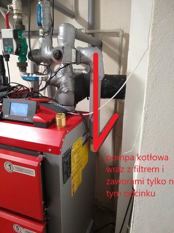

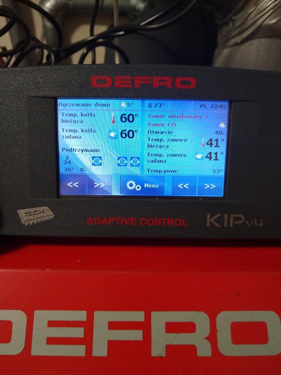

Proszę was o pomoc odnośnie instalacji pompy na powrocie do pieca.
Temperatura kotła 60 stopni
Temperatura zaworu 40 stopni
Temperatura Cwu 49 stopni
Temperatura powrotu 39 stopni
Tak wygląda u mnie praca pieca do tego dużo pali i nie równo pracuje.
Aby dogrzać powrót ustawiłem pompę CWU jako przewalowa na sterowniki i z ciągła praca tej pompy mam 53 stopnie na powrocie ale z filmików i postów na forum wiem że bardzo dużą strata energii ciepła jest więc moje pytanie gdzie zainstalować pompę ?
Jakiej firmy?
I co do niej dołożyć?
Też jestem w trakcie ocieplania rur przy piecu.
Dodam że przy temperaturze plus 5 stopni na dworzu spala mi około 25 kg na dobę
Mam nadzieję że ktoś mi pomoże w tym temacie

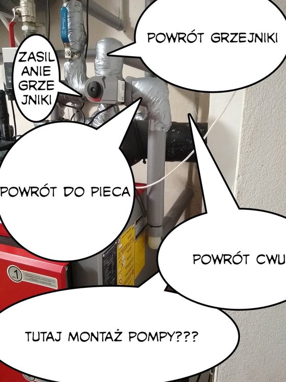

Pompa kotłowa tak jak na zdjęciu, musi być pomiędzy zaworem 4D a połączeniem powrotu z CWU.
Dodatkowo na do zamontowania ZZ na obiegu CWU oraz CO za pompami (w ogóle gdzie masz pompę od CO).
Pompę możesz założyć taką samą jak masz na CWU,.
Uruchom piec z PID,

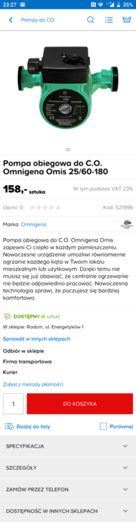

Aaa co myślisz o tej pompie?
Rozwiążę to mój problem z niedogrzanym powrotem?

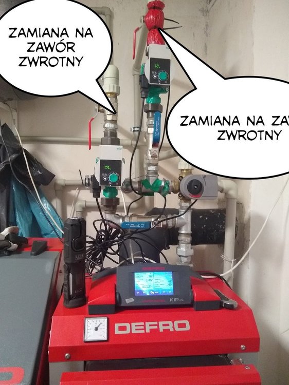

Instalator zalozyl mi zwykle zawory a z tego co się dowiedziałem muszą być zwrotne.
Zauważyłem że po wyłączeniu pompki Cwu woda z zadanej 49 rośnie do 54
Wydaje mi się że brak tych zawórow też jest przyczyną większego spalania i utraty ciepła czy się mylę?
Czy zamiast tych zwykłych zaworów nad pompkami mogę wstawić zwrotne? Czy coś jeszcze muszę dodać?

Tą pompę ze zdjęcia sobie daruj bo jest zbyt duża i prądożerna na pierwszym biegu ma 42W, pamiętaj że pompa kotłowa będzie pracować 24h/dobę więc niech będzie energooszczędna.
Ja u siebie mam wilo yonos pico 25/1-4 kosz około 430 zł.

lepiej ZZ nie zamieniaj tylko dołóż.
pompę od CWU ustaw na 0,5m.

Aaa może żeby nie generować sobie kosztów to pompkę CWu która mam zainstalowana zamienię na tą prądożerna a ta właśnie Wilo zamontoje na powrót. Co sądzisz o tym?
To już lepszy pomysł ale poszukaj jakiejś 25/40-180 i przynajmniej trochę lepszej marki np LFP, ta która wkleiłeś może być zbyt wydajna i trzeba będzie ją dławić poza tym to chińczyk.

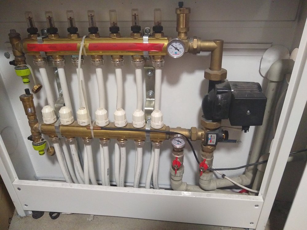

Jak masz rozwiązane mieszanie (uzysk odpowiedniej temperatury) na obiegu podłogowym?
Edytowane przez Darekgra
Obieg podłogowy też jest drugim moim tematem gdzie też nie pracuje prawidłowo.
Czujnik temperatury mam na belce powrotu. Przed pompa zamontowany jest zawór 3 drożny regulacja od 20 do 43 bez siłownika.
Przykrecilem  go do minimum.
Temperatura z czujnika to 32 stopnie. I w żaden sposób nie mogę jej obniżyć.
Na zasilaniu 35 stopni
Ten zawór to zawór termostatyczny.
Skoro na belce powrotu masz 32 stopnie to ciężko będzie aby ten zawór dał ci mniej na zasilaniu :).
Zmniejsz przepływ przez pętle co powinno znacznie obniżyć temperaturę na pętlach ( na 1 i 3 widać że przepływy masz duże).
Ten czujnik temperatury z beli czymś steruje czy jest tylko do podglądu?
Przepływy na tych rotametrach nie działają prawidłowo . Nie wskazują przepływu jaki jest dokladnie. (Zacinają się)
Czujnik tylko do podglądu. Pompka jest z tych prądożernych i dużych więc pracuje na 1 biegu.
To dlaczego mam 32 stopnie i nie moge tego obniżyć?
Może podobnie jak rotametry jest porostu zacięty...
To jak to sprawdzic? Naprawić?
Brak zaworu zwrotnego w odpowiednim miejscu na obiegu podłogówki - powinien być na głównym powrocie do kotła, za wpieciem powrotu z rozdzielacza podłogi do głównego powrotu. Zapewne go tam nie ma i zawór do podmieszania bierze wodę zamiast z powrotu podłogówki z powrotu kotła. Przydław do minimalnego przepływu ten zawór motylkowy na powrocie w rozdzielaczu pod termometrem i zobacz co się będzie działo z temperaturą na zasilaniu
