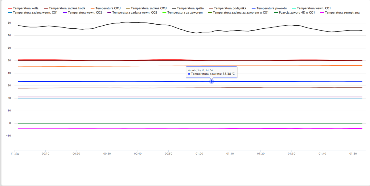

Jadę w PID i nie wiem jak ci pomóc, musisz zmusić kocioł do ciągłej pracy z niewielkimi przerwami  na odstawianie, nadmuch jest naprawdę delikatny, momentami mało słyszalny, węgiel spala się powoli długo "wyleguje" się na palniku,
Temperatura spalin w czopuchu to  przeważnie 70-80*C chyba, że jest mróz wtedy skacze do 100*C a czasami do 110*C
Dmuchawa z hallotronem dobiera sobie  obroty sama,
Spalanie utrzymuje się nadal w granicach 800 kg miesięcznie.

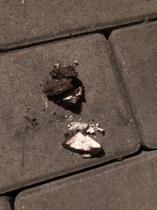

Obecnie mam 6 s na 40 przerwy i dmuchawę na 37% ale nadal robią się spieki koksowe. Czytałam ze trzeba dać większy nadmuch, niestety wtedy to już w ogóle źle się pali i nie osiąga zadanej temp. Przetestuje 6/90 z minimalnym nadmuchem, może będzie lepiej. Dziękuje za pomoc 😊
Ja mam pompy od C.O. (Alpha2)  włączone poza sterownikiem, działają non stop na 5W.
Spieki masz twarde z węglem,  czy takie, że ręką w rękawiczce  zgnieciesz, się rozlatują?

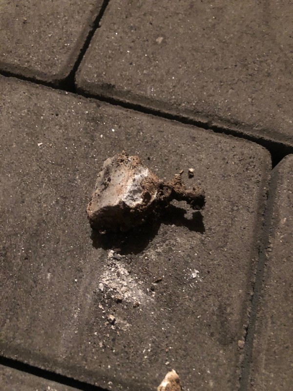

Spieki są twarde i zbite ale nie jest to węgiel. Te mniejsze można skruszyć, z tymi większymi jest problem żeby skruszyć w palcach.
Sprawdź czy wszystkie otwory w palniku są drożne, jak cześć nie działa  jest zapchana,  to zwiększa się ciśnienie i pozostałymi otworami szybciej przepływa powietrze a to powoduje podniesienie temperatury i przytapianie popiołu.

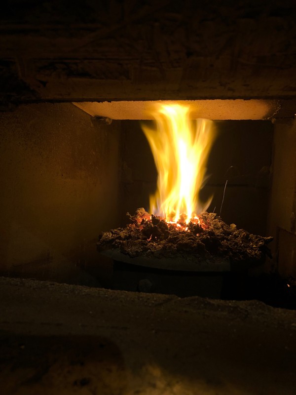

Patrząc na te zdjęcia to chyba "szukacie dziury w calym". Opał spalony, "kalafiora" nie ma, a z popiołem jak z papierosa z ekogroszku jest jak z Yeti.

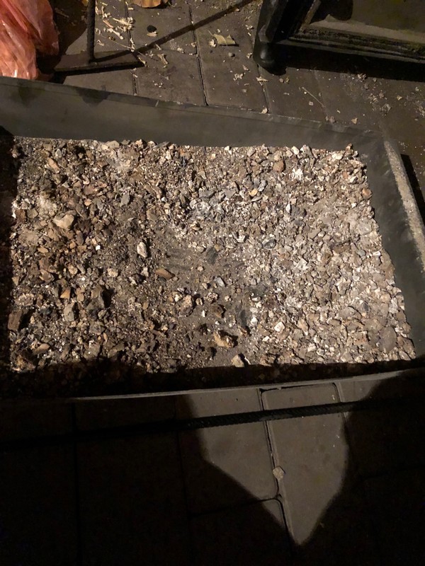

Hej, no właśnie chyba nie do końca… zastosowałam się do zaleceń Animusa i jest kolosalna różnica w popiole i myśle, że na zużycie się to tez przełoży. Wrzucę fotkę popiołu po nocy bo na razie nie mam czemu robić zdjęć 😀 wszystko się super spala. Uprzednio była brytfanna na 2 dni…
Tylko się cieszyć, zużycie też może się zmniejszyć.

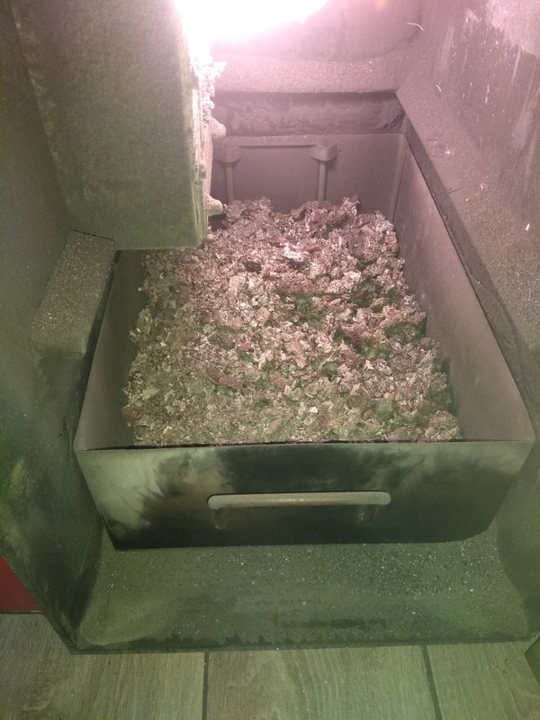

Dziękuje bardzo za cenne porady! Wyczyściłam palnik i chyba wreszcie udało mi się ustawić ten piec. Co prawda metodą prób i błędów wyszły mi inne proporcje, ponieważ nie osiągał temp, ale teraz  jest chyba optymalnie 10 s podawania/ 110 przedmuchu i dmuchawa 20% z odsłonięta całkowicie przesłoną. Pali się ładnie, Popiol który zostaje jest mięciutki, kruszy się w palcach  bez problemu i jest go jakieś 2/3 mniej. Zdjęcia tego nie oddają ale jest naprawdę inny. Już tego nie będę się czepiać, zostawiam tak jak jest.  Dziękuję za podpowiedzi 😌39AC43E5-9460-494B-B6A1-8C3F39B28120.thumb.jpeg.7fec92b047860aa6f199ee279eef067c.jpeg412E8313-5D24-44AC-8F4E-053CC7FD5C3E.thumb.jpeg.ba65833a7e720fae9a7011275d56dbdc.jpeg
Mam identyczny popiół, na małej mocy kotła ładnie się to spala, gdyby temperatury na zewnątrz spadły radykalnie, będzie musiała Pani zmienić nastawy, na szybsze spalanie w jednostce czasu, wtedy pewnie zacznie wytwarzać większe  kawałki spieków popiołowych.

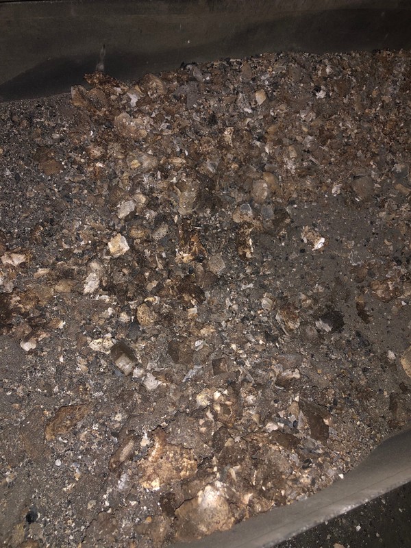

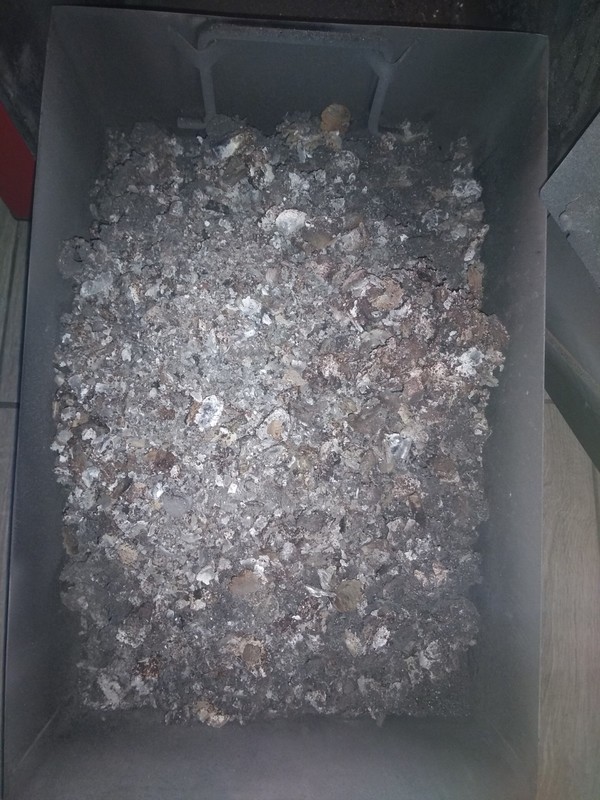

Panowie też zacząłem palic Huskym przesyłam zdjęcia popiołu do oceny  , zastanawiam się czy nie pogrzebać w ustawieniach.
Popiół mam taki sam, czy też jest kamień brązowy, bo u mnie jest dużo.
Jak na ruska od KTK nie jest zły ten popiół. Ja bym nie szukał kwadratowych jaj. Mam coś takiego ze Stabka.

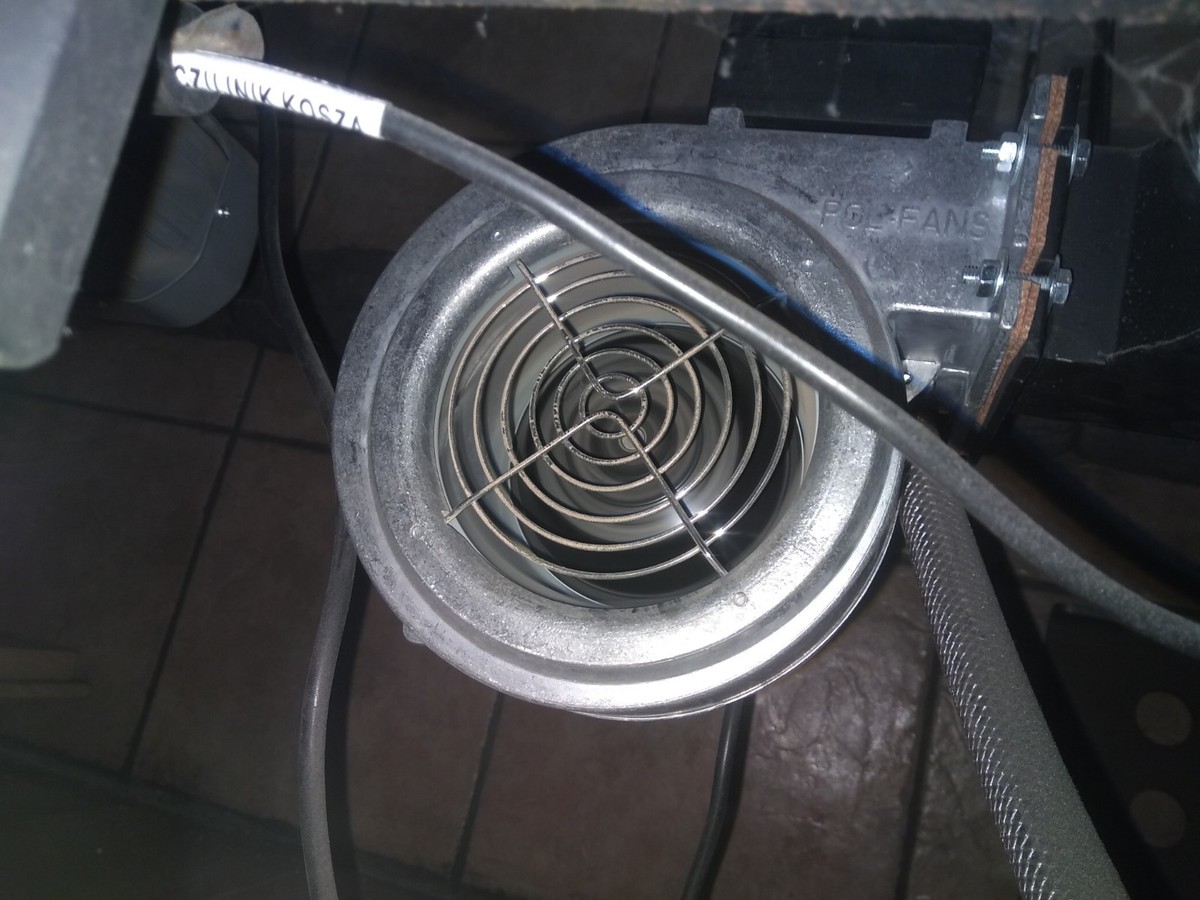

Widać, że przytapiasz popiół, ciekawe czy dasz radę zejść z mocą, na tym palniku SV200.

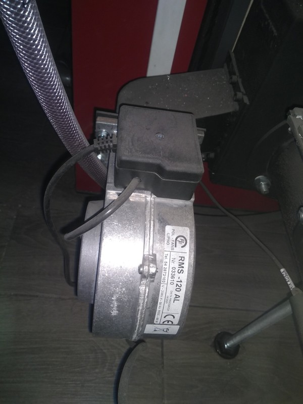

A nie masz wentyla z hallotronem?
Może masz zapchane sitko.
Tutaj super popiołu nie będzie. Przerobiłem trochę tego towaru. U mnie też się lekko przytapia, choć powietrze mam już ustawione min 20, maks 45 przy 40W dmuchawie (już nieco mało jak na SV200). Taki towar i tyle. Nic nie klinuje palnika, wszystko wypalone, a te spieki rozpadają się przy dotknięciu zgarniaczka na mniejsze. To jest tylko odpad i nie warto marnować życia w kotłowni by uzyskać coś co i tak wywali się do kubła.
Palnik czyściłem jakieś 2 - 3 tygodnie temu jak paliłem innym węglem i był praktycznie czysty, także raczej nie jest zapchany, przesyłam zdjęcia wentylatora i lepsze zdjęcia popiołu z dzisiaj
ustawienia pieca :
Temperatura Pieca 50 stopni
Nastawa temperatury zaworu : 40 stopni ( dzisiaj zmniejszyłem na 35 bo cieplej jest )
Podtrzymywanie Dawki 10 sekund
Moc dmuchawy w podtrzymywaniu 20 %
Podtrzymywanie dmuchawy 8 minut
Limit obrotów dmuchawy 70 %
Podajnik 10 sekund
Pauza 35 sekund
Dla mnie ten popiół jest ok. Nie widzę tutaj żadnych nieprawidłowości. Osobiście nic bym nie ruszał.
