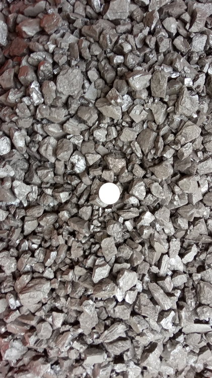

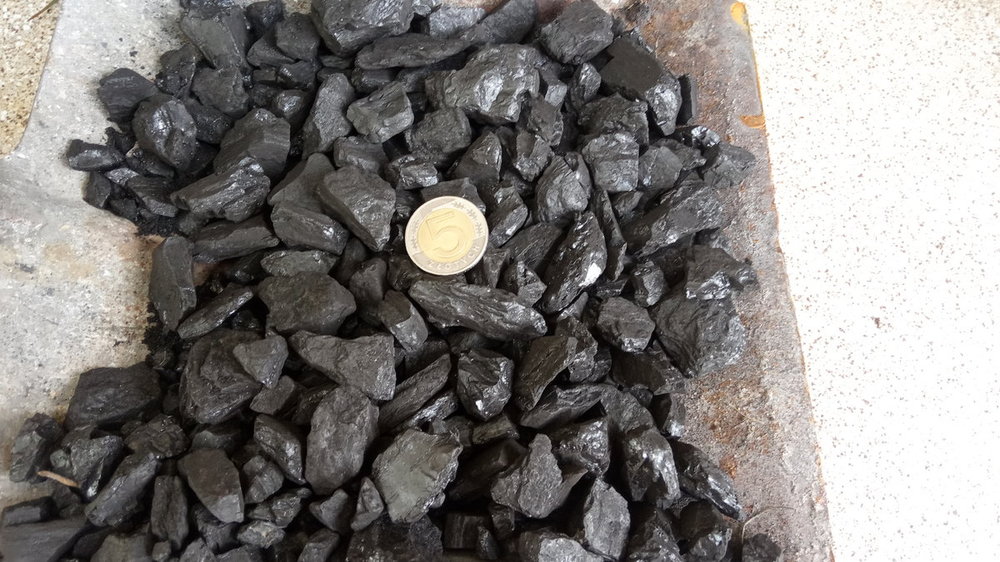

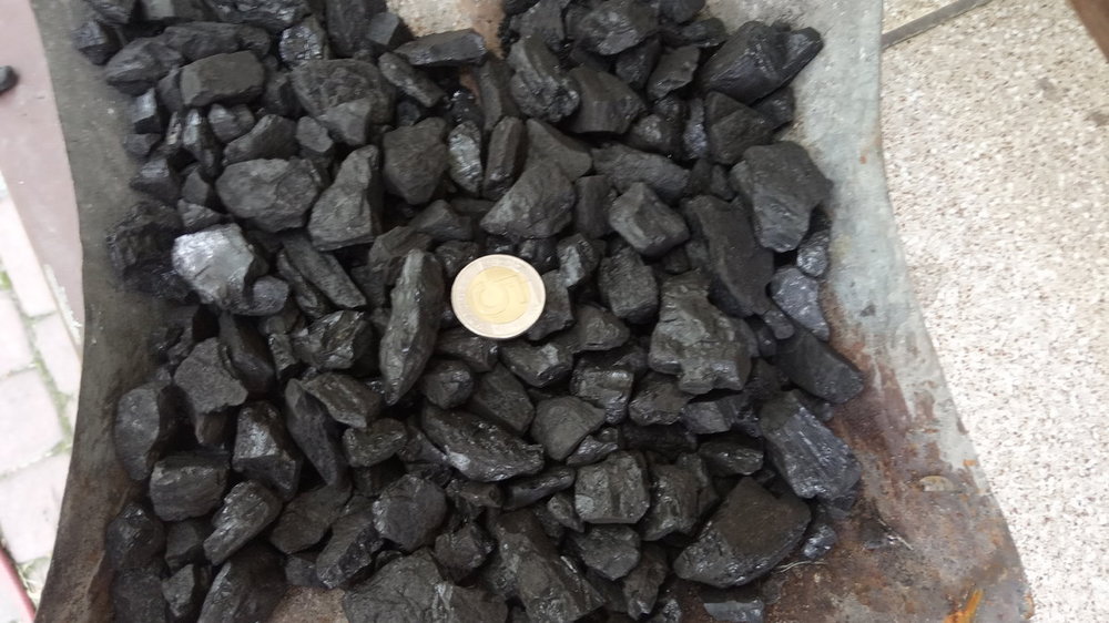

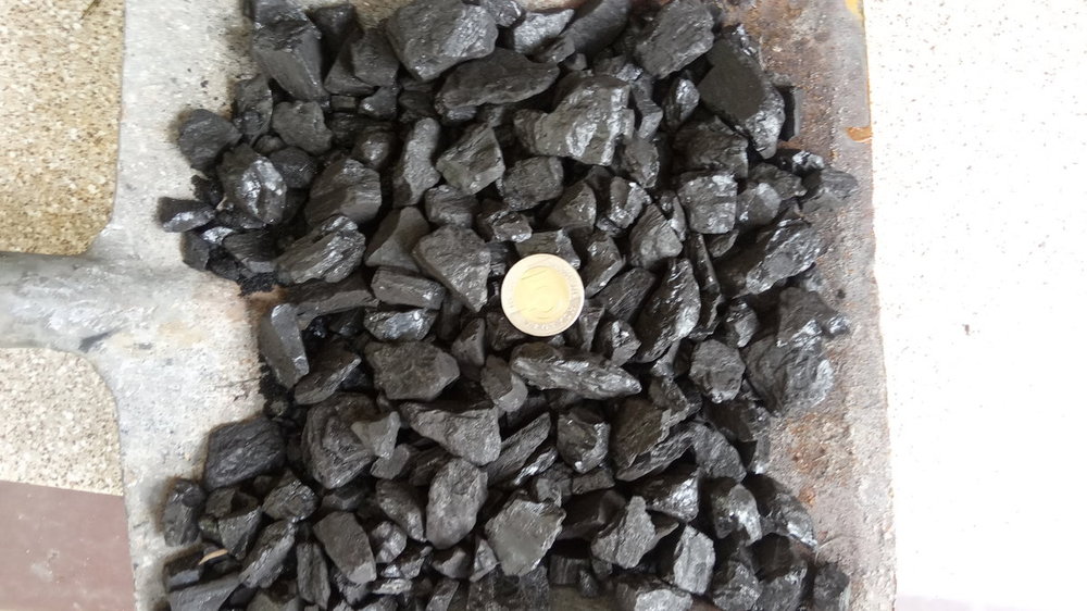

Mógłbyś wrzucić w wolnej chwili fotkę węgla z jakąś monetą(żeby ocenić granulację)?
Pierwszy z brzegu worek, moneta 5pln średnica około 23mm. Węgiel dostarczony 2 dni temu.
Ja tu miału nie widzę, a granulację rewelacyjna.

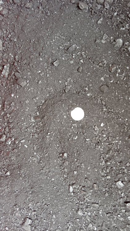

Podczas przerzucania worków mógł opaść w dolne części worka, to co na zdjęciach jest wzięte z górnej części.

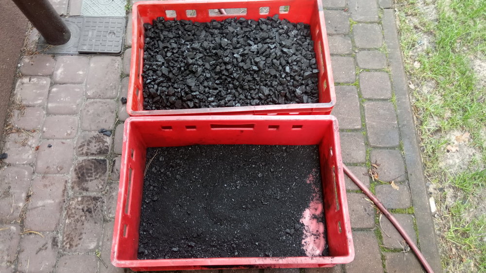

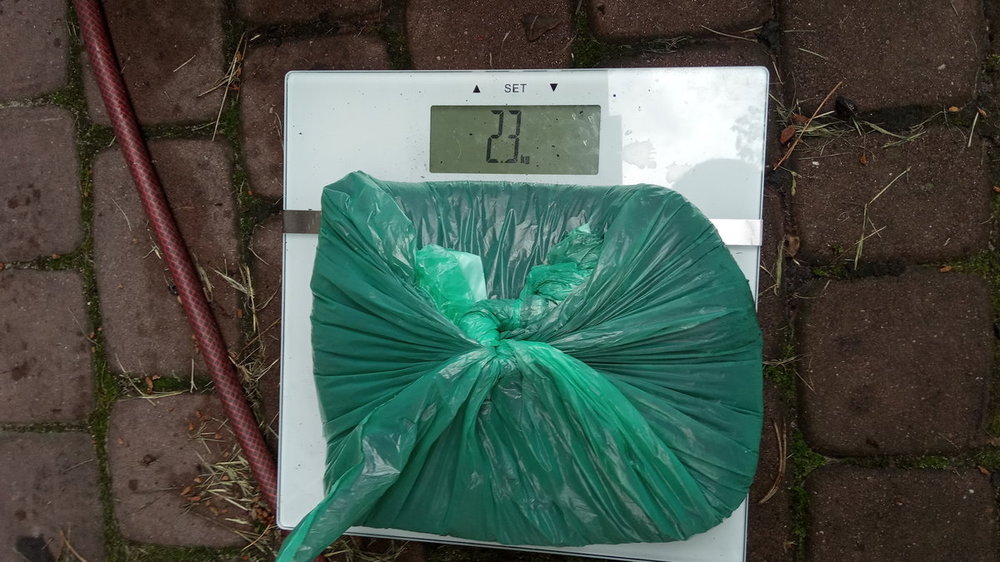

Przesiałem węgiel na sicie 4mm, waga netto idealne 20kg. Waga miału  2.3 kg (trzeba wziąć poprawkę na niedokładność pomiaru) więc mieści się w normach podanych przez sprzedawcę.

No i jak oceniasz ten węgiel wg. parametrów producenta i zdjęć?
Przy przesiewaniu mogłeś trochę miału wytworzyć, ale to i tak nie odbiega od węgla w okolicach 1000 pln. Trzeba odpalić i zobaczyć, jak wartość opałowa i popiół. Na razie wygląda to bardzo zachęcająco w relacji ceny/MJ.
