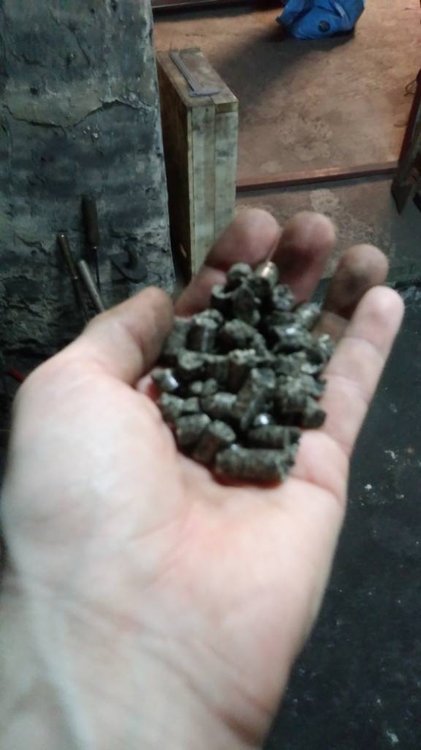

Ja stosuje pellet ze slonecznika
Mieszanka
Stabek/czeski/pellet
Proporcja
1/2/1
Ceny
720/560/680

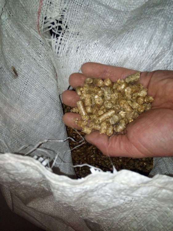

Pellet zwykly od rolnika w rudzie slaskiej 600
Spalanie od 15 kg do 35 kg na dobe (minus 10 stopni)

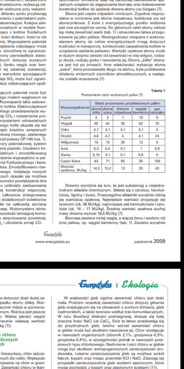

Znalazłem ciekawą tabele porównawczą wybranych paliw

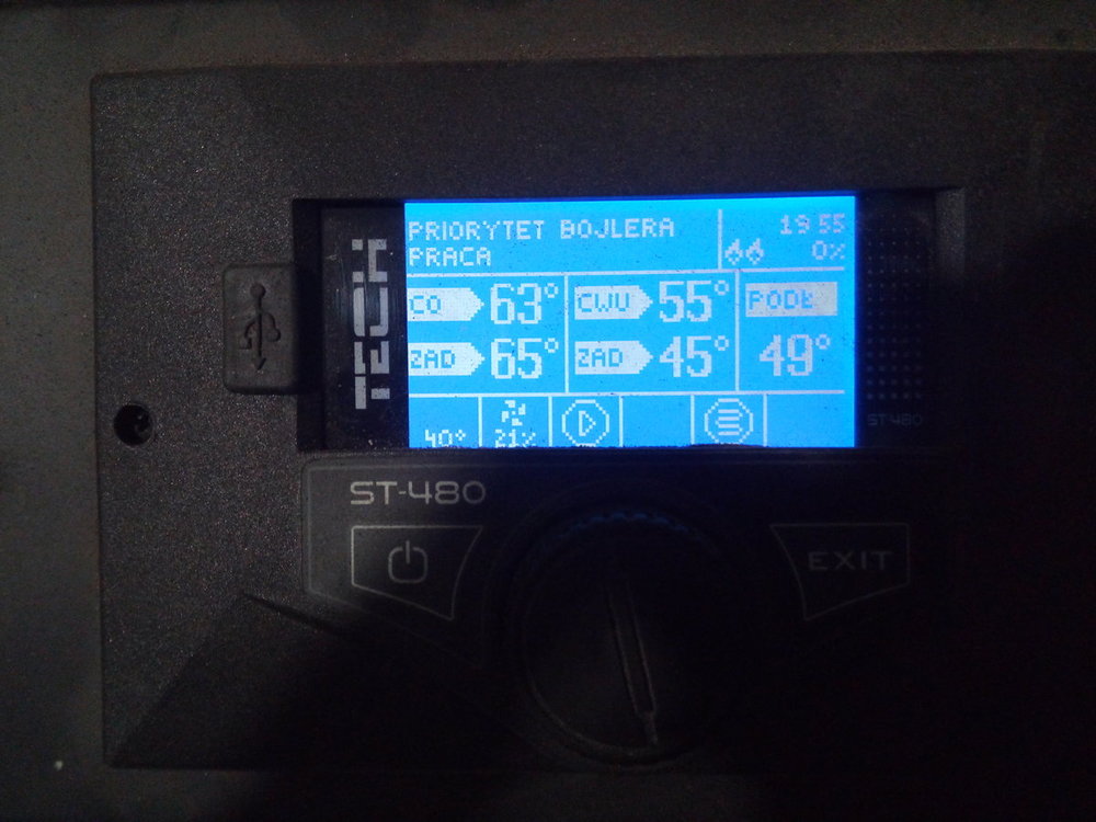

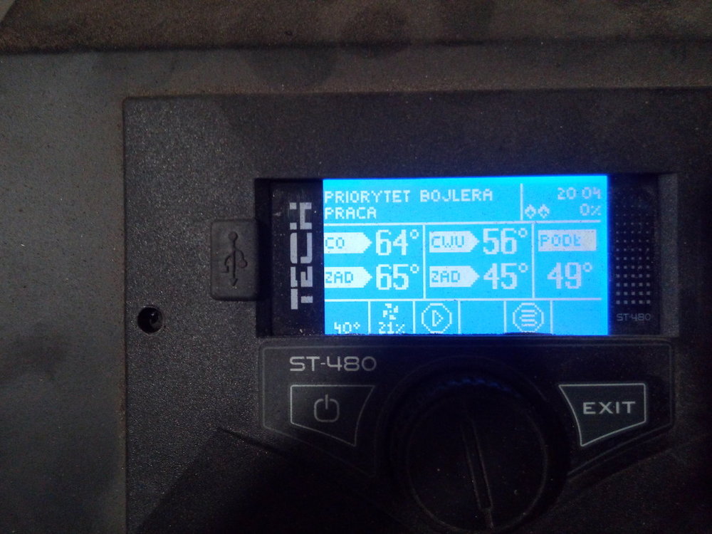

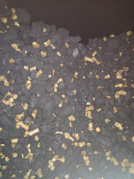

Zacząłem od proporcji objestosciowo 2:1(wegiel:pelet), wagowo 12,5kg węgla i 4kg peletu. Temperatura podajnika osiągała 85stopni. Nie wiem jak producent palnika, Ekoenergia, może twierdzić że można palić samym pelletem. Totalne bzdury jak dla mnie.
Później zmniejszyłem ilość węgiel:pelet 10:1.
Teraz 10:1,5 i stopniowo będę zwiększać ilość peletu. Temp. podajnika do 40stopni. Ustawienia 8s/250s/21%, zadana 65, histereza 2 stopnie. W podtrzymaniu ok. 5minut.

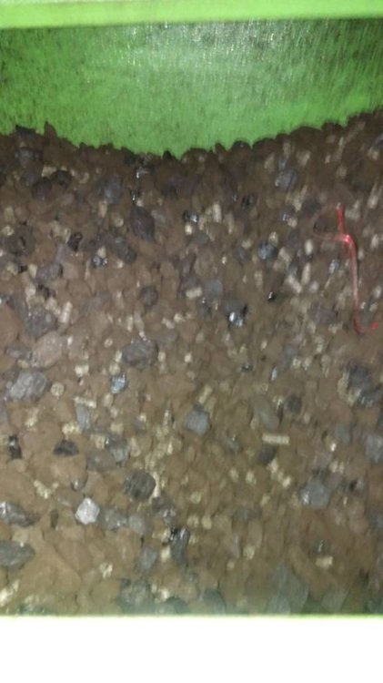

Ja mam 1 do 3
Węgiel:pellet 3:1? Czy odwrotnie? Proporcje objętościowo?
Edytowane przez ShekinStevens
Wegiel 3 pellet 1
3 lopatki wegla1 lopatka pelletu

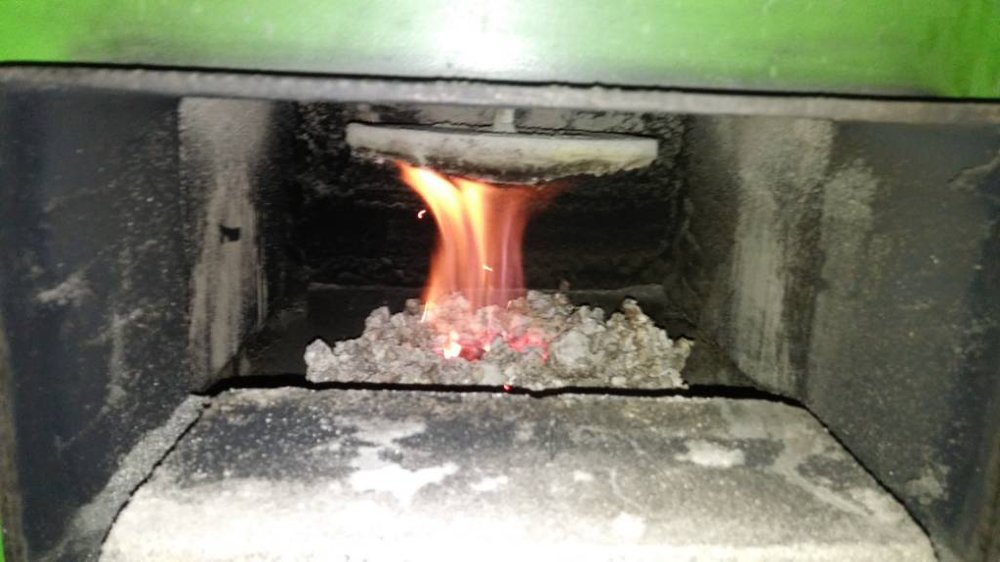

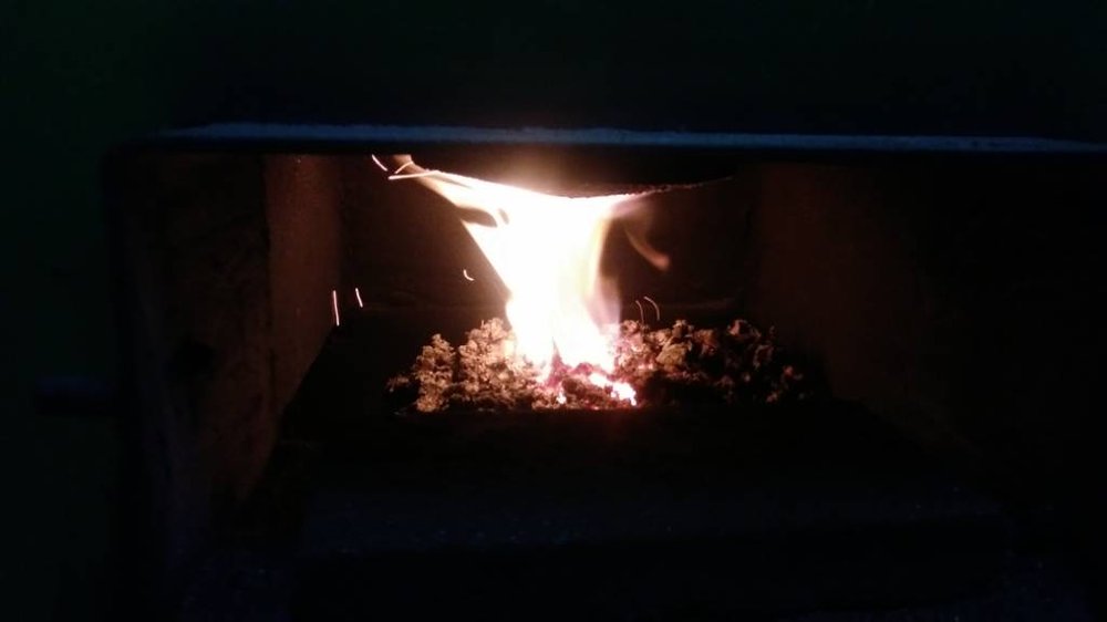

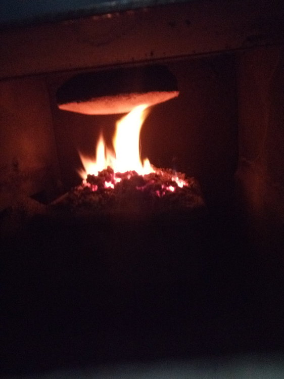

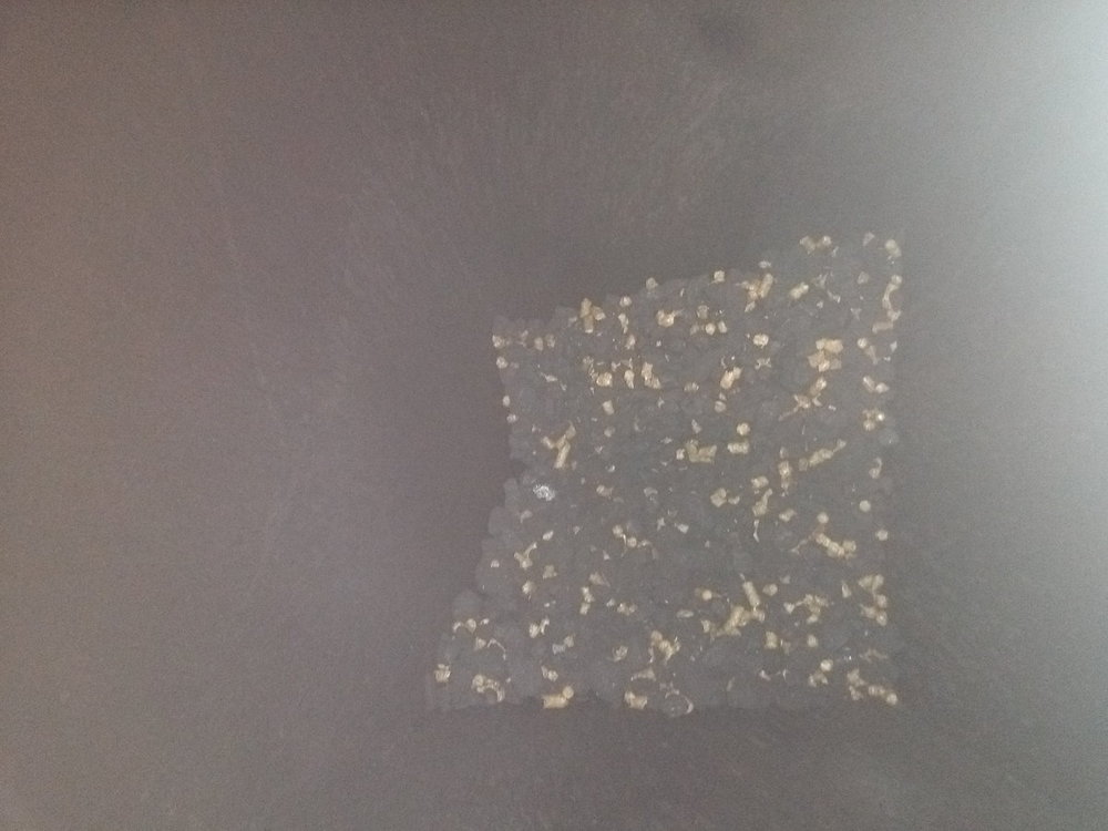

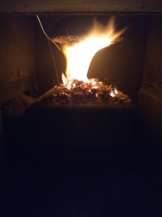

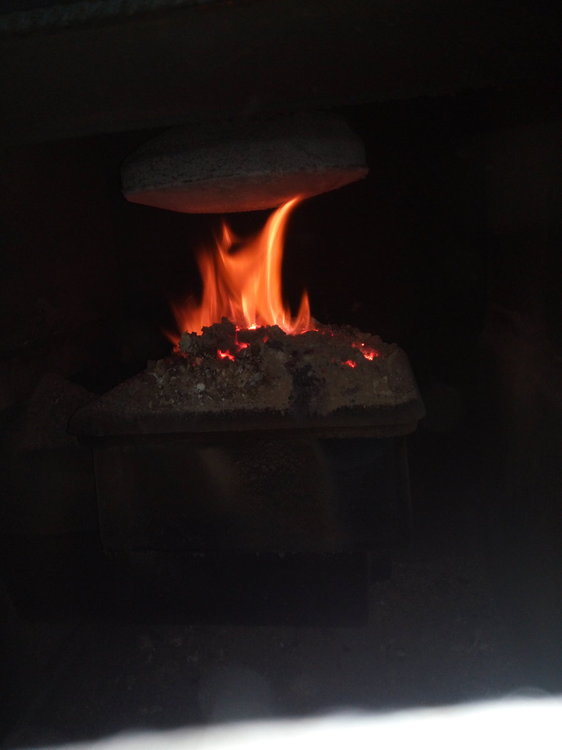

Moja mieszanka6653a6dba0c059726799f7cf5ad655d3.jpge31158d14962f3d0c0b35c855a9341bd.jpg23b12c16d301ca4038246a0890d3559b.jpg
Na tym deflektorze jedt tyle popiolu czy mi sie wydaje ???
Deflektor czyściłem..., nie pamiętam kiedy. Ale na zdjęciu to jest sadza, popiół... nie wiem.
Przez dłuższy czas temperatura zadana była 60. Od kiedy mieszam z peletem 65
Zrzuciłem z deflektora syf. Poniżej zdjęcia z lampą i bez, bo się dosyć różnią.

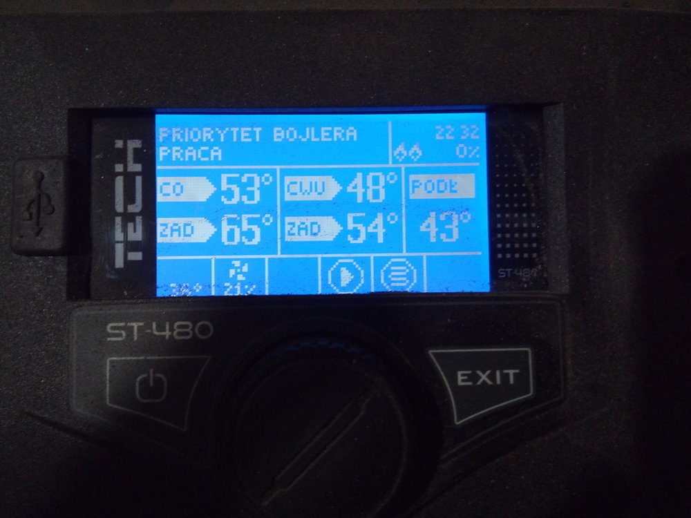

Wzięły prysznic trzy osoby i temperatura spadła na 53. Dałem narazie więcej wiatru, bo niedopalone kawałki węgla na dole widzę

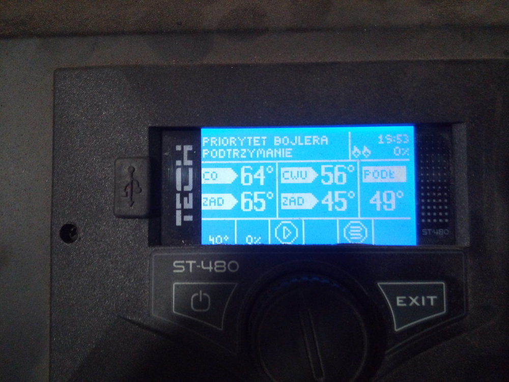

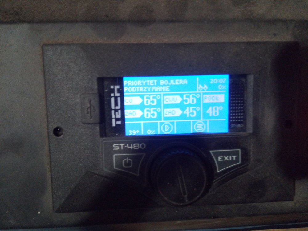

Strasznie skacze ci temp. zadana 65 a biezaca 53,
Jesli dobrze widze to jest sterownik bez pida, te 5 minut podtrzymania to rozumiem moment miedzy kiedy na kotle jest 65 kociol wchodzi w podtrzymanie a nastepnie zanim sie rozkreci temp. Schodzi do53

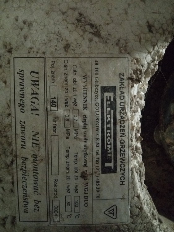

Jaki masz duzy bojler i w ktorym miejscu masz czujnik temp. Cwu
Czujnik cwu mam na powrocie z bojlera, przy samym wyjściu. Normalnie grzeje się grawitacyjnie i temperatura jest 55-56. Więc ustawiłem zadaną na 54 żeby na kotle nie było tak dużych wahań temperatury.
Skoro cwu grzeje sie grawitacyjnie to co ma za znaczenie jaka temp. Cwu ustawisz
Jak miałem ustawienia 7s/170s to temperatura nie spadała tak bardzo. Przesyłam zdjęcie parametrów bojlera.
