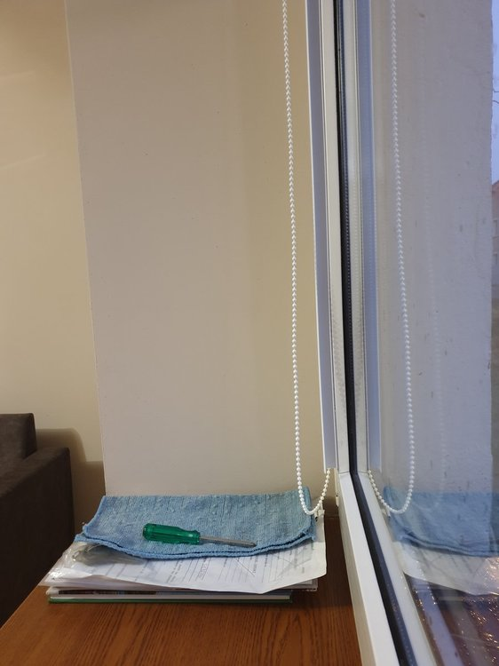

Co mam zrobic? Watpie zebym byl w stanie wycic ta rure i zamurowac dziure, chociazby dlatego ze moja matka sie na to nie zgodzi.
Odizolować parter od piętra-pokusiłbym się nawet o izolację podłogi piętra.
Grzejnik zawsze można ściągnąć a rury owinąc wełną i będzie ok.

Chodziło o dokumentację całego przedsięwzięcia, ktoś powinien projekt wykonać i uzasadnić dlaczego tak a nie inaczej. Gość zapłacił jakieś pieniądze i nie wie ile styropianu ma na ścianie, można nie pamiętać po to jest papier lub plik w AutoCAD.
Ja widzę odcięcie barwy farby na tej ścianie, może to być gra światła. Równie dobrze zimna ściana obym się mylił. Miałem już nie pisać ale zostałem wyrwany dzwoneczkiem do tablicy. Pozdrawiam Hermogenes
@Hermogenes to tylko cień od okna, był już gość od pieca i sobie z nim pogadałem. Na ile mnie zbajerował na ile mówił prawdę nie wiem.Ale dowiedziałem się, że mniej więcej wszystko jest tak jak powinno być i w czasie robienia instalacji odcięli (tu zapomniałem słowa którego użył) czymś tam czy w jakiś sposób rurki od ściany. Jeszcze nie załatwiłem termowizji więc mogę mieć tylko jego słowo.
